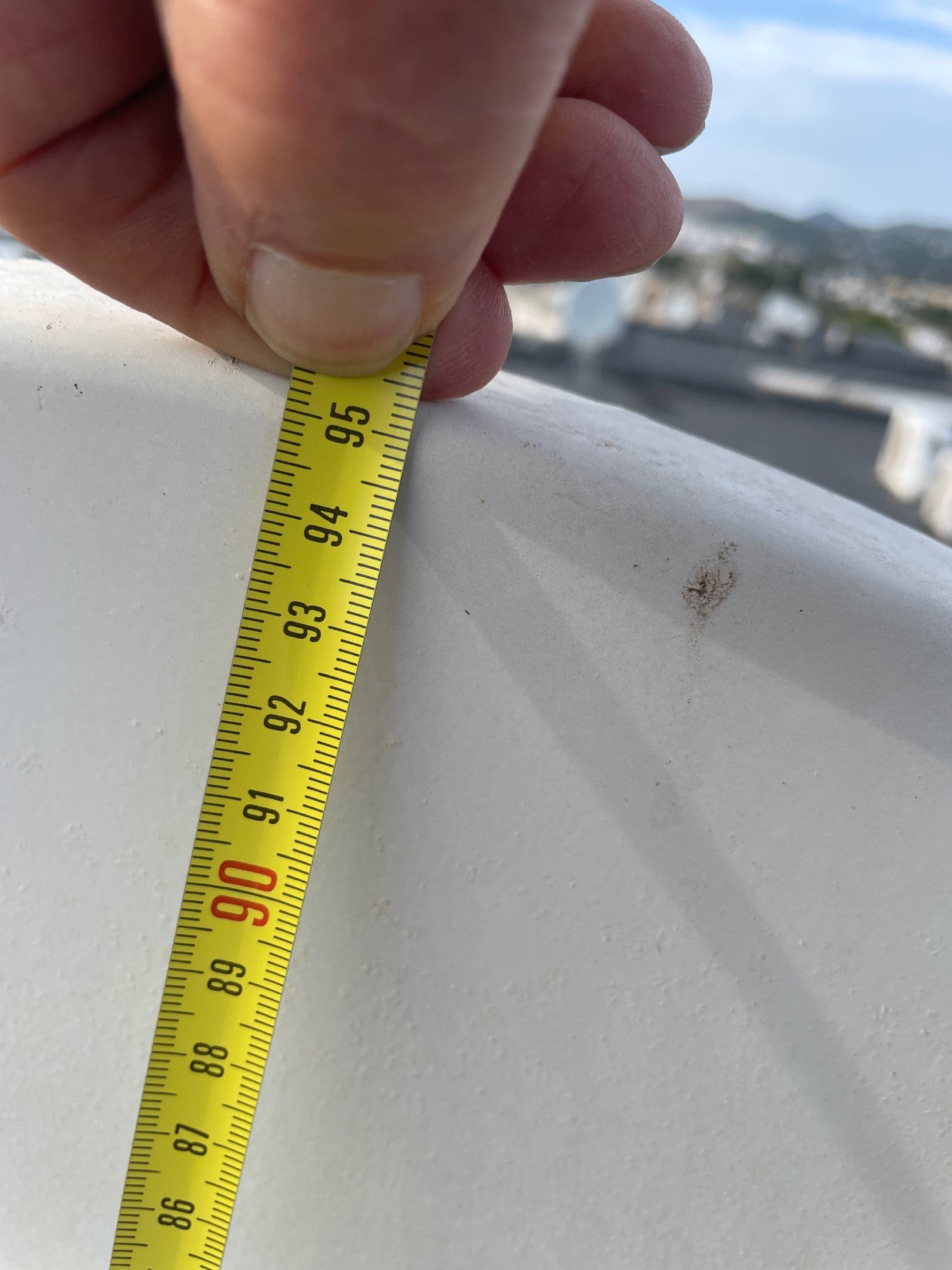

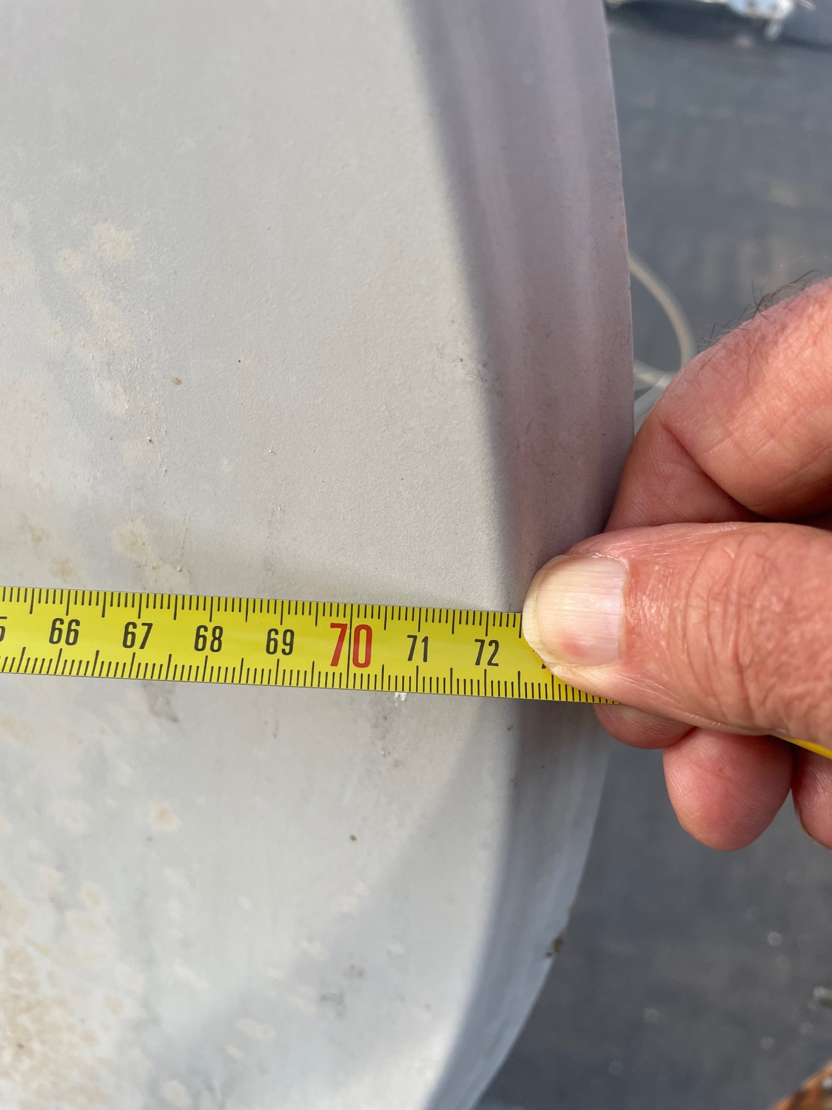

Sprietje Geplaatst: 15 oktober 2023 Geplaatst: 15 oktober 2023 (aangepast) Beste Pitjoe Ibiza ligt binnen de footprint met een schotel van 60cm, zie bijlage. Zoals je ziet ligt het wel tegen de grens van een schotel van 60cm. Nu zullen vele mensen denken dat het op Ibiza altijd mooi weer is maar dat is zeker niet waar. Er zijn periodes dat het met bakken uit de hemel valt en dan heb je met een schotel van 60cm toch enige tijd geen ontvangst. Daarom adviseer is een grotere schotel dan 60cm. Gelukkig zijn er twee type duo-lnb's, voor schotels van 60cm en voor schotels van 85cm. Ik adviseer je een schotel van 85cm te nemen met een duo-lnb voor 85cm. Ik heb 3 vragen: - hoeveel aansluitingen wil je hebben? Ik lees in ieder geval 2 maar misschien heb je wel 2 tv's waarop je wilt kijken en ook nog opnemen. Dan heb je 4 aansluitingen nodig. - Je gaat een nieuwe schotel kopen. Ik neem aan dat je die op Ibiza koopt. Heb je zelf een bepaald merk in gedachte of wordt het gewoon een goedkope Spaanse schotel? -plaats eens een foto van de schotel die je nu hebt. Je schrijft dat die 90cm is. Is dat de breedte of de hoogte en is dat gemeten inclusief de rand of de spiegelmaat? 15 oktober 2023 aangepast door Sprietje 1
pitjoe Geplaatst: 15 oktober 2023 Auteur Geplaatst: 15 oktober 2023 Beste Sprietje ik zal straks op het dak gaan 5 hoog. En de zaak zo goed mogelijk in beeld brengen. ik heb maar één TV maar mijn ontvanger heeft twee tuners. En ik wil opnemen zo veel mogelijk te gelijk. Ook zal ik de schotel diameter meten zoals je omschrijft breedte spiegelmaat. Zeg maar welk merk en type lnb ik moet kopen dan bestel ik die onlinewinkel als ik thuis kom in Antwerpen.

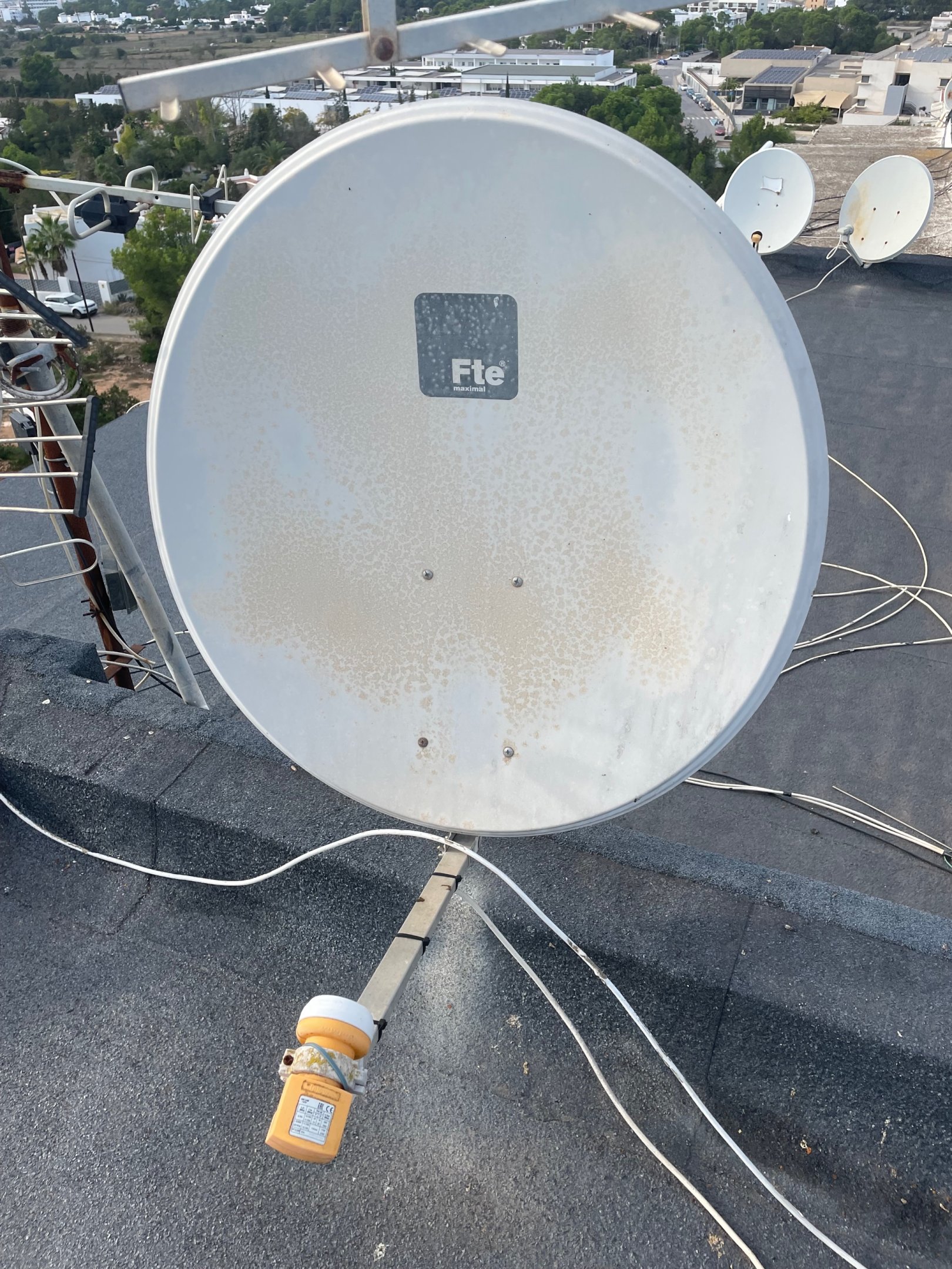

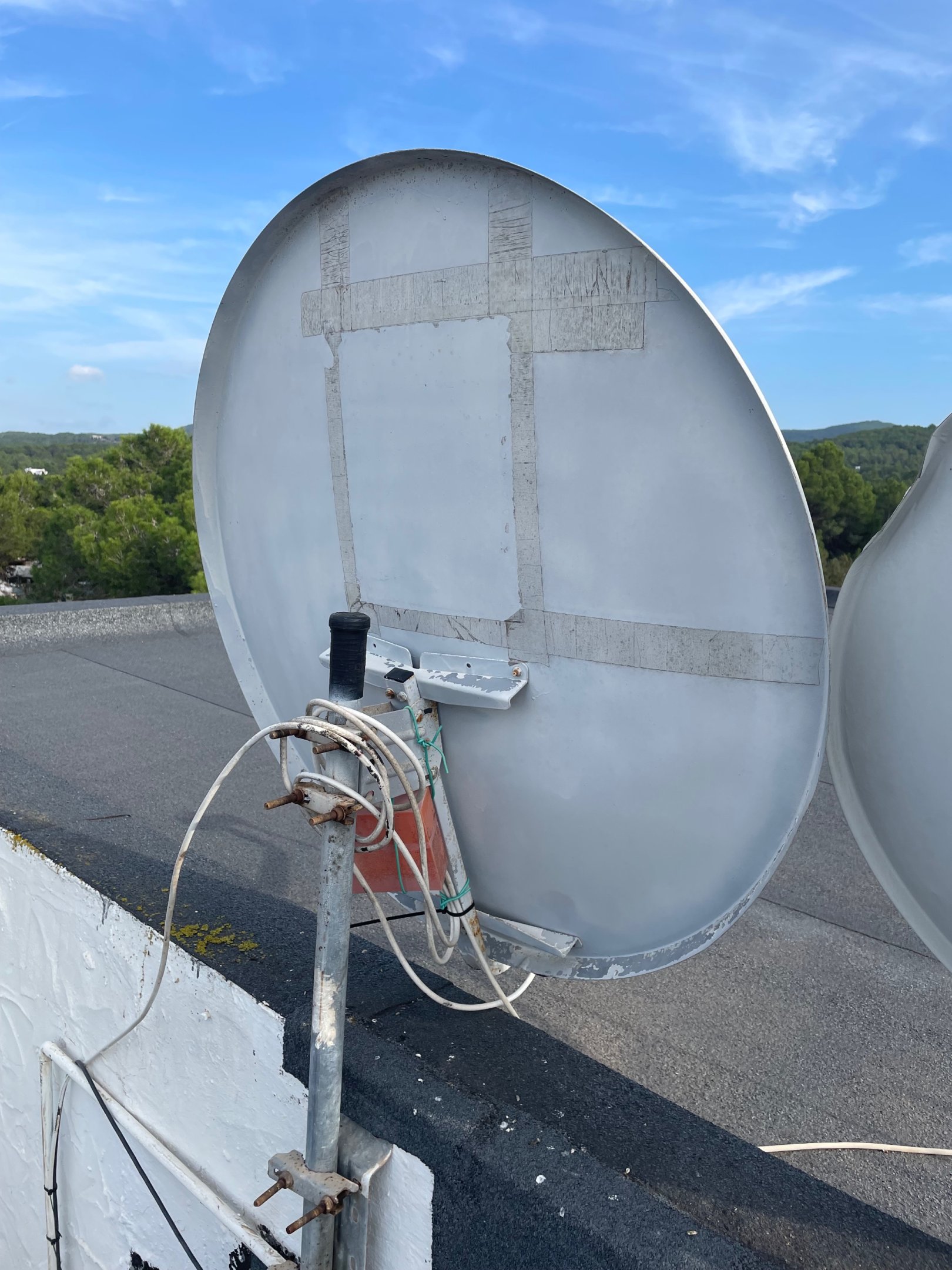

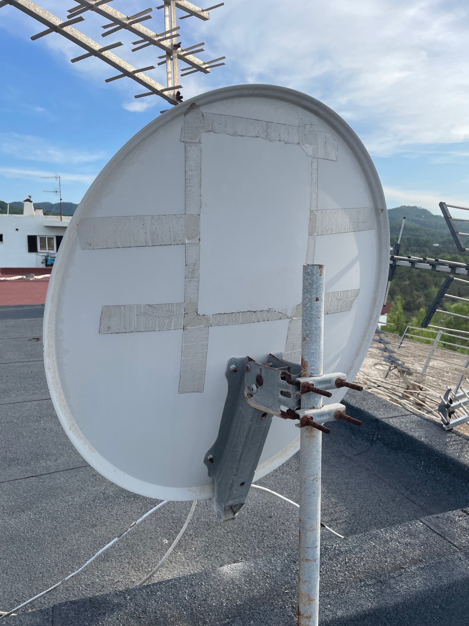

pitjoe Geplaatst: 15 oktober 2023 Auteur Geplaatst: 15 oktober 2023 Wat denk je van dit schrot park. Er komen nog foto’s. pitjoe

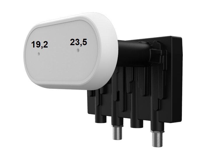

Sprietje Geplaatst: 15 oktober 2023 Geplaatst: 15 oktober 2023 (aangepast) Ik zie dat je een schotel hebt van 72cm breed en een van 95cm hoog. Het gaat dan om twee verschillende schotels want offset-schotels zijn dan wel een beetje ovaal maar het verschil tussen de breedte en de hoogte is maar 6-10cm afhankelijk van de schoteldiameter. Op die schotel van 72cm breed past geen enkele duo-lnb, wel op de schotel van 95cm hoog. Die is 85cm breed (spiegelmaat). Ik heb geen idee waarom er aan de achterkant ducttape is geplakt. Ziet er slordig uit maar doet aan de werking van de schotel niets af. Hij ziet er aan de voorzijde gaaf uit dit in tegenstelling tot de schotel ernaast met die omgekrulde rand die rijp is voor de sloop. Je ontvanger heeft 2 tuners dus dan heb je aan een duo-lnb met 2 aansluitingen voldoende. Een passende duo-lnb is bijv. deze Inverto: https://inverto.tv/lnb/451/twin-monoblock-23mm-lnb-430-for-80cm-dish-with-40mm-adaptor-1920e-sat-a-2350e-sat-b . Die zie ik bij diverse satellietshops in Nederland te koop staan voor €44,95 plus €4,95 verzendkosten. Hiervan staan de twee koppen 115-60=55mm van elkaar. Dat is de afstand die je nodig hebt op een schotel van 85cm breed. Richt de schotel uit op de Astra 23,5. Hiervoor moet de elevatie op 39,4 graden staan. De skew van de duo-lnb moet 24 graden zijn, d.w.z. de kop van de vrijhangende Astra 19,2 moet lager staan dan de kop van de Astra 23,5 die in de klem staat, zie bijgevoegde hoek. 15 oktober 2023 aangepast door Sprietje 1

Oplossing Gerdy Geplaatst: 30 oktober 2023 Oplossing Geplaatst: 30 oktober 2023 PAS OP! Alleen in de Triax schotelantennes kan een duoblock geplaatst worden gezien de ring van de Triax LNB houder smal is en tussen de 2 feeds (buizen) van de duobloc is er weinig plaats. Ofwel monteer je een originele 64cm schotel (is een Triax) van TV Vlaanderen met een duobloc van Tv Vlaanderen of een ander merk voor 19.2 en 23.5 voor een 60cm schotel (maar in Ibiza zou ik voor een 80cm gaan om meer "reserve" te hebben), ofwel monteer je een 78 cm Triax antenne (is een "80") met een duobloc voor 19.2 en 23.5 voor een 80cm schotel. Ik vraag mij af of Triax te vinden is in Spanje... Kijk bvb eens naar jouw schotelantenne met die gele single LNB en kijk vooral naar de houder: die is BREED. Koop je dus zo'n type antenne in spanje gaat jouw van hier meegebrachte duoblock voor 80cm antenne er waarschijnlijk niet in en daar sta je dan weer... Neem alles van hier mee! Gerdy

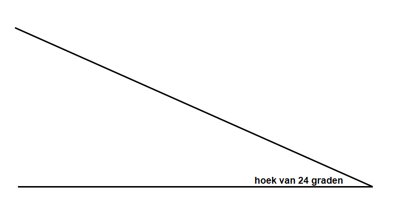

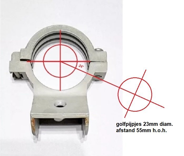

Sprietje Geplaatst: 31 oktober 2023 Geplaatst: 31 oktober 2023 Wat een paniekzaaierij. Het klopt niet wat je zegt. Er bestaan 2 soorten duo-lnbs, voor schotels van 60cm en voor schotels van 85cm. Bij duo-lnb's voor schotels van 60cm is er inderdaad maar weinig ruimte tussen de pijpjes voor de lnb-klem maar we hebben het helemaal niet over een duo-lnb voor een schotel van 60cm. We hebben het over een duo-lnb voor een schotel van 85cm en dan staan de pijpjes 18mm verder van elkaar dan bij een duo-lnb voor een 60cm-schotel. Dan is er helemaal geen probleem met de ruimte voor de klem. Bovendien staat de duo-lnb onder een hoek van 24 graden waardoor er nog meer ruimte is voor de lnb-klem. En de afbeelding die ik laat zien is een lnb-klem zoals ze die in Spanje gebruiken en zoals die met die oranje lnb op de geplaatste foto. 1
pitjoe Geplaatst: 31 oktober 2023 Auteur Geplaatst: 31 oktober 2023 Ja Sprietje je kan het niet beter verwoorden met weeral een mooie verklarende tekening. Als ik in Maart terug vlieg staat mijn Antenne er al op ?? Veel dank dit geeft vertrouwen. pitjoe.
