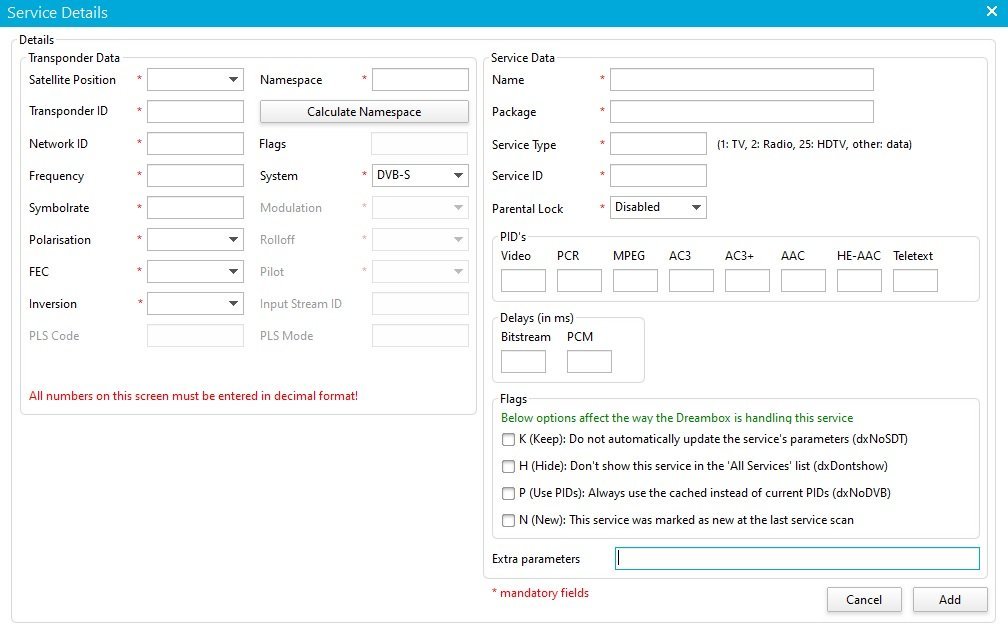

S.A.N. Geplaatst: 15 oktober 2023 Geplaatst: 15 oktober 2023 Hi allen, Ik wil graag oderstaande service toevoegen aan een bestaand pakket. #SERVICE 8192:0:1:0:0:0:0:0:0:0: #DESCRIPTION HDMI-IN Dus bij dreambox edit ädd service" gekozen maar dan.... ! Een scherm zoals in de bijlage Kan iemand mij vertellen hoe/wat/waar dit ingevuld moet worden ?

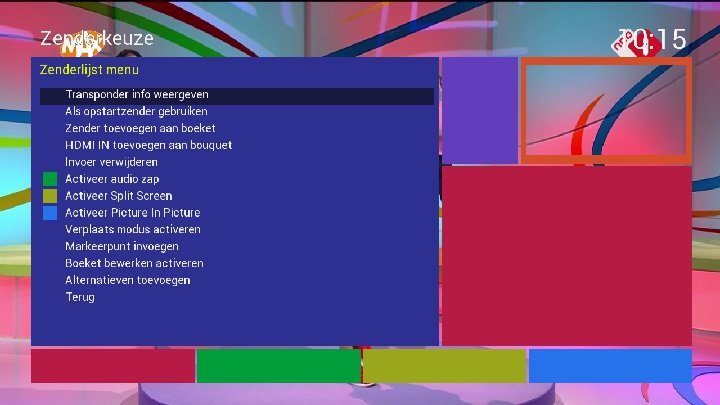

Moderator ceesv Geplaatst: 16 oktober 2023 Moderator Geplaatst: 16 oktober 2023 Bedenk dat die hdmi ingang slechts tot 720p gaat. Hogere resoluties werken niet op de ingang bij Vu+. Hdmi kan kan je gewoon op je afstandsbedieniing activeren. Gaat niet bestaat niet! 65" 4-K OLED, Vu+ Duo 4K SE BT, Vu+ Solo 4K, Rebox-8500, Rebox-8000, Wavefrontier T-90, Satlook Digital NIT, Megasat HD5 Combo Gebruik je een advertentie blocker? Maak dan een uitzondering voor onze website. Zonder advertentie (inkomsten) kan deze site niet voortbestaan.
S.A.N. Geplaatst: 16 oktober 2023 Auteur Geplaatst: 16 oktober 2023 Dan ben ik heel benieuwd hoe jullie die ingang dan op de afstandbdiening selecteren ? dat zou zeker een goede oplossing zijn al blijft de wens om de service in een bouquet te stoppen. Voor de volledigheid ik werk met een VU+ Duo4Kse en openpli 8.3
Moderator ceesv Geplaatst: 16 oktober 2023 Moderator Geplaatst: 16 oktober 2023 In Vti doe je dat hier, HDMI in toevoegen aan bouquet. Of openpli ook zoiets heeft mag je zelf uitzoeken, ik heb altijd VTi gebruikt en ben onbekend met openpli. Gaat niet bestaat niet! 65" 4-K OLED, Vu+ Duo 4K SE BT, Vu+ Solo 4K, Rebox-8500, Rebox-8000, Wavefrontier T-90, Satlook Digital NIT, Megasat HD5 Combo Gebruik je een advertentie blocker? Maak dan een uitzondering voor onze website. Zonder advertentie (inkomsten) kan deze site niet voortbestaan.
