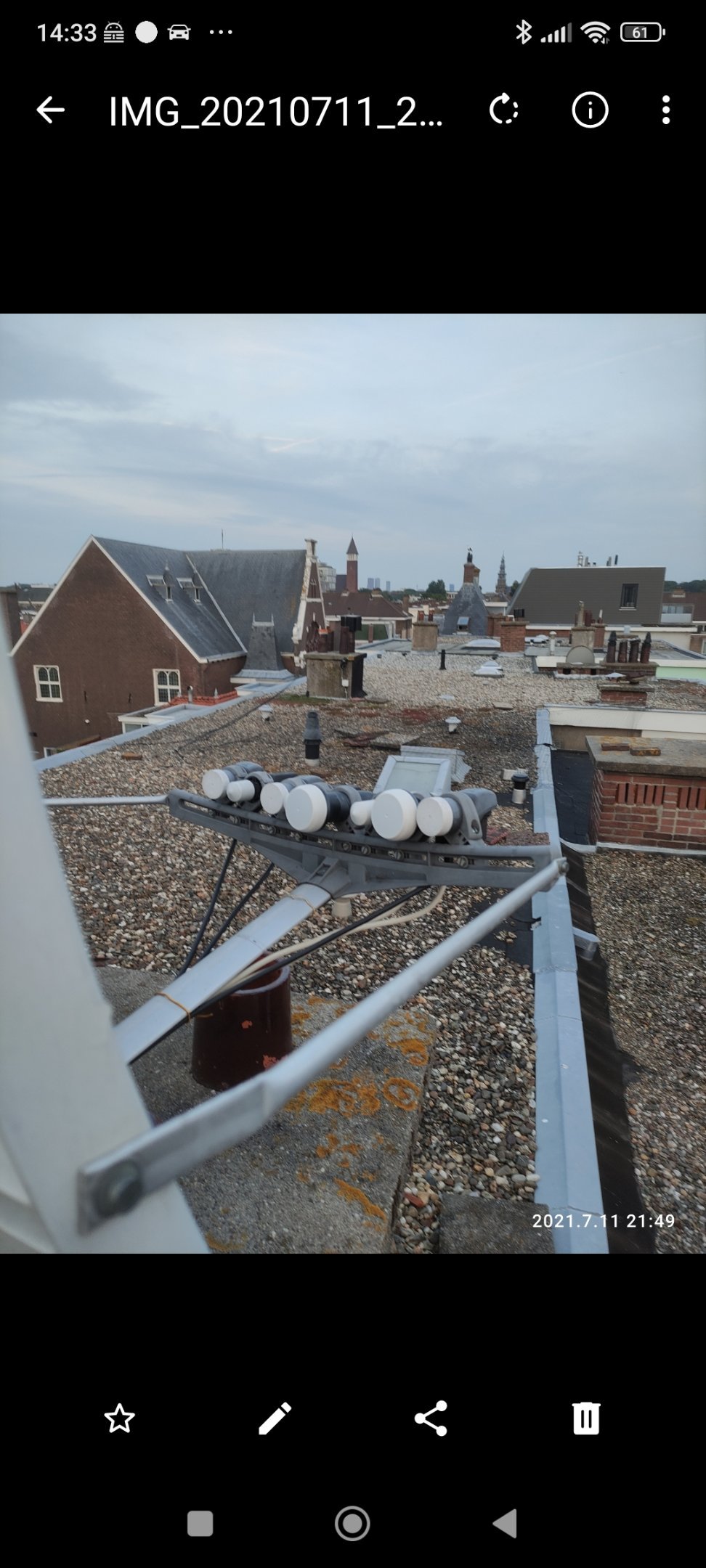

humptydumpty Geplaatst: 7 november 2023 Geplaatst: 7 november 2023 De lnb op 19.2 geeft 0% (zowel op H en op de V kanalen) gezien de ruimte moet het een smalle zijn. (Derde van rechts) Iemand een tip welke? DM500HD, DM500S, Humax 5400,aston 1.05, Maximum Multi Focus E85, 28.2/5--23.5--19.2--13
Mojo Geplaatst: 7 november 2023 Geplaatst: 7 november 2023 1 uur geleden, humptydumpty zei: gezien de ruimte moet het een smalle zijn. (Derde van rechts) Iemand een tip welke? Wat dacht je van dezelfde LNB die er nu op zit🤷♂️ You know when you've been shagged. I like receivers who give me pleasure.
Sprietje Geplaatst: 7 november 2023 Geplaatst: 7 november 2023 Als je die lnb ernaast met die grote kop nu eens vervangt door een Inverto Ultra PLL, dan kun je voor die smalle lnb ook een Inverto Ultra PLL nemen. Ze hebben een kopdiameter van 48mm dus kunnen ze tot 48mm van elkaar worden afgesteld.
humptydumpty Geplaatst: 9 november 2023 Auteur Geplaatst: 9 november 2023 Dank jullie wel voor de antwoorden. DM500HD, DM500S, Humax 5400,aston 1.05, Maximum Multi Focus E85, 28.2/5--23.5--19.2--13
