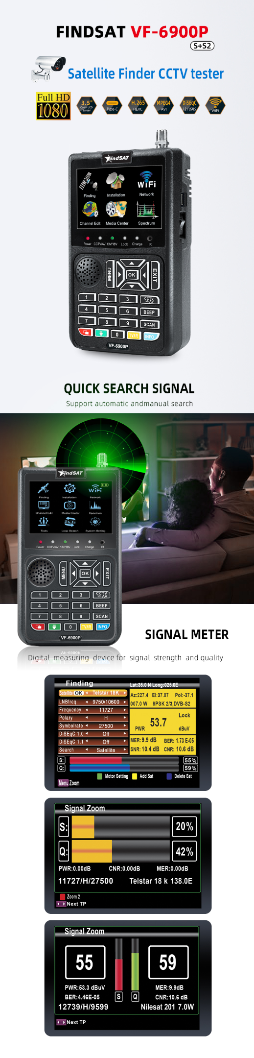

Jan Ambers Geplaatst: 8 november 2023 Geplaatst: 8 november 2023 (aangepast) Is er iemand die dit sat afregel toestel kent/gebruikt en zijn er tekortkomingen of voldoet het over de ganse lijn? Kan de spectrum analyzer functie gebruikt worden voor de gecodeerde zenders af te regelen? Is ingebouwde batterij een standaard type of moet het toestel vervangen worden bij defecte batterij 8 november 2023 aangepast door Jan Ambers

Jan Ambers Geplaatst: 8 november 2023 Auteur Geplaatst: 8 november 2023 Heeft dit toestel een OSDbargraph voor S-meter (signaalsterkte) en Q (kwaliteit) die voor die 2 balken het ganse scherm gebruikt, in % en dB geijkt? Vind dit niet in tekst.
Moderator ceesv Geplaatst: 8 november 2023 Moderator Geplaatst: 8 november 2023 Een spectrum analiser kijkt alleen naar het rf signaal, het heeft geen invloed wanneer een signaal gecodeerd is. In de product beschrijving staan de bars in procenten met daaronde de waarde van het signaal in dB aangegeven. Of de waarden geijkt zijn, voor die prijs valt dat te betwijfelen. Gaat niet bestaat niet! 65" 4-K OLED, Vu+ Duo 4K SE BT, Vu+ Solo 4K, Rebox-8500, Rebox-8000, Wavefrontier T-90, Satlook Digital NIT, Megasat HD5 Combo Gebruik je een advertentie blocker? Maak dan een uitzondering voor onze website. Zonder advertentie (inkomsten) kan deze site niet voortbestaan.
Jan Ambers Geplaatst: 8 november 2023 Auteur Geplaatst: 8 november 2023 Bedankt ceesv, Ook nog andere spullen ontdekt tijdens zoeken: * Gtmedia V8 Finder2 Satelliet Finder Digitale Handheld Signaalmeter Satellietzoeker H.264 8 Bit Decodering Hd 3.5 Inch Lcd-Scherm (35€) - Bars: mooi dat ze zijn zoals op foto, is een handig afregel tool, waarin alleen de max waarde voor afregeling van belang is. Ik heb zo een tool op m'n Vu's: zeer behulpzaam, maar grootte is onhandig!!! @ ceesv: heb jij zo'n ding?
