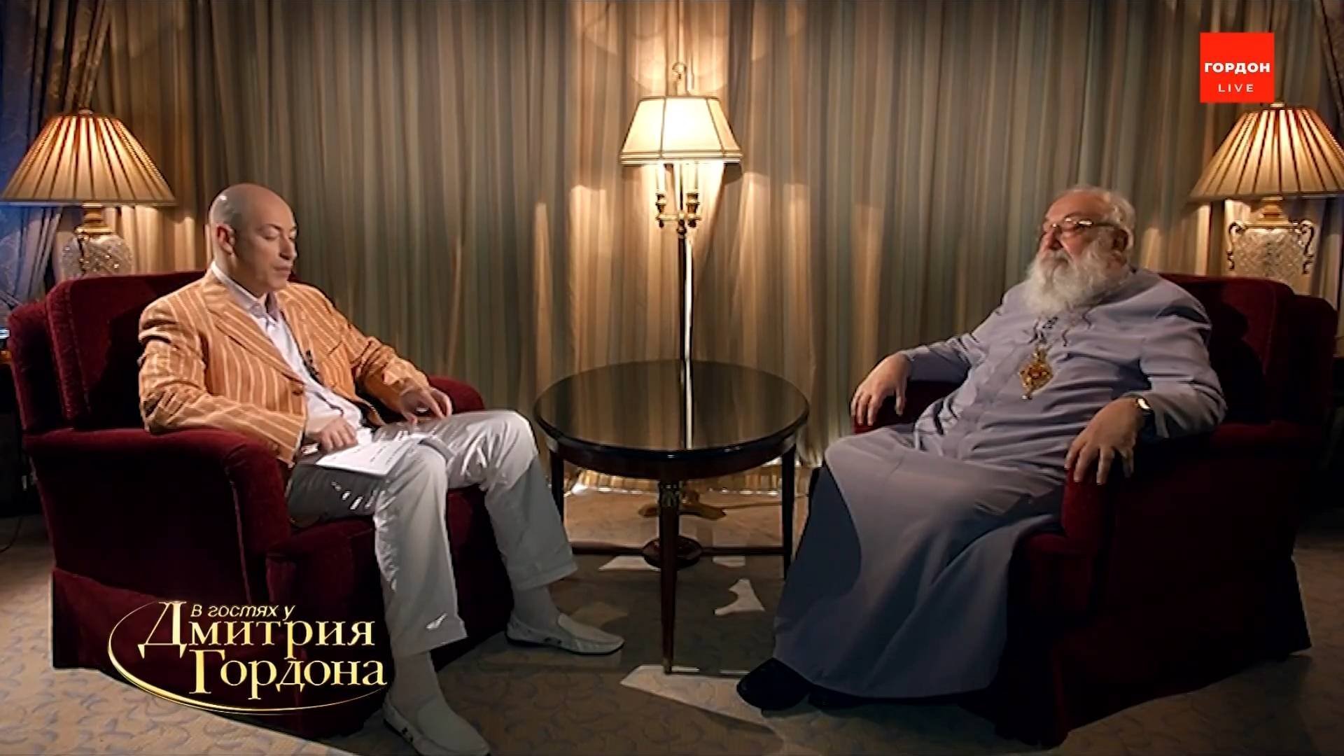

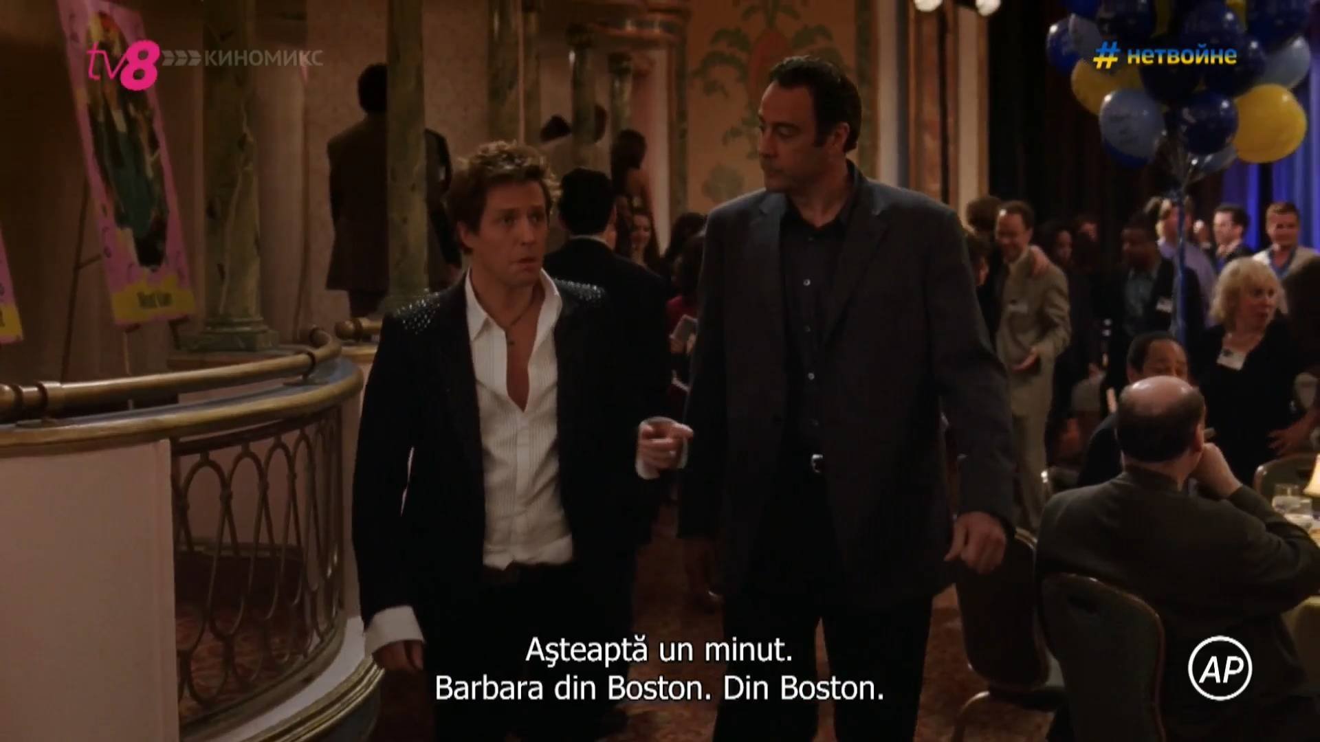

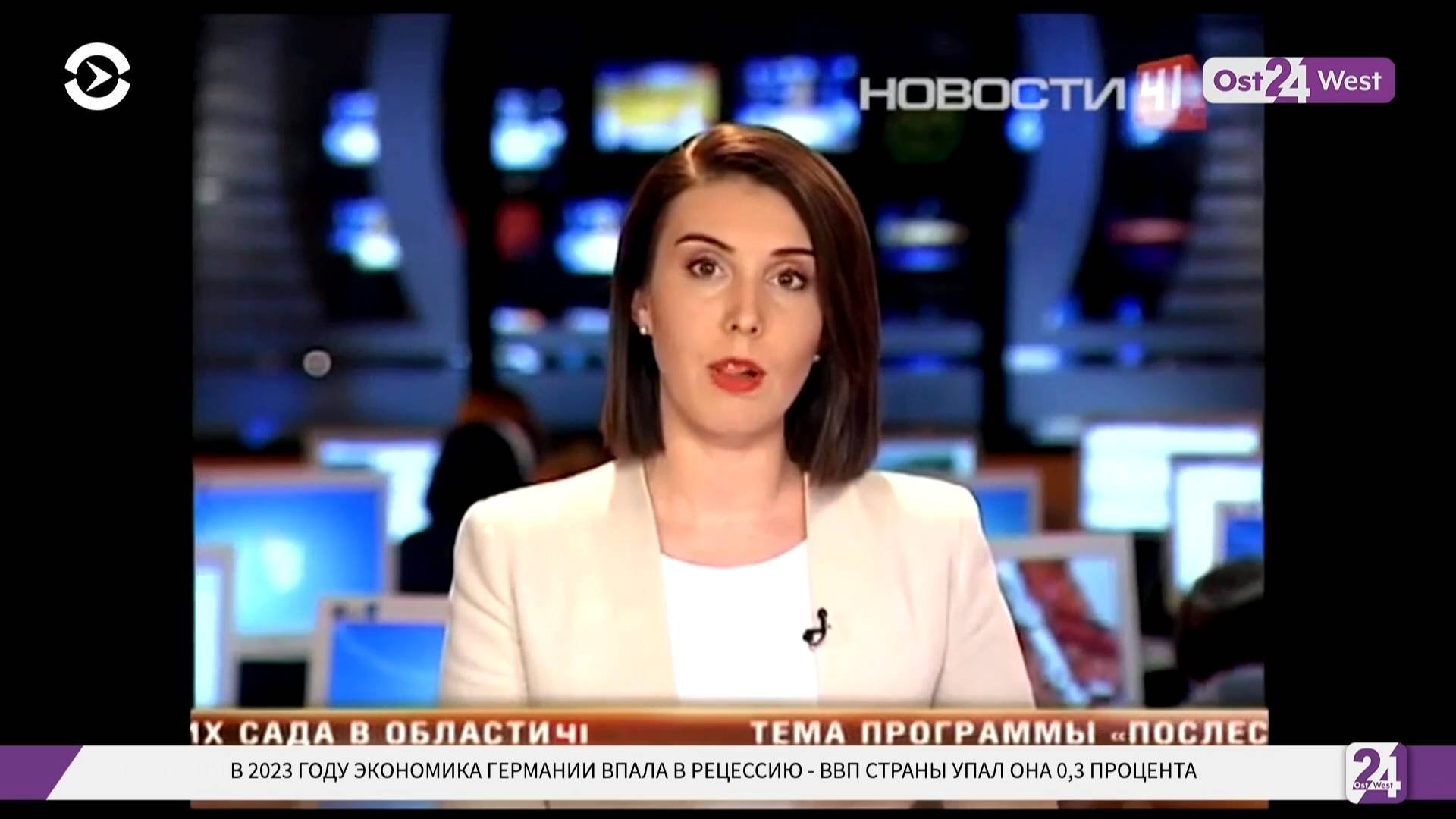

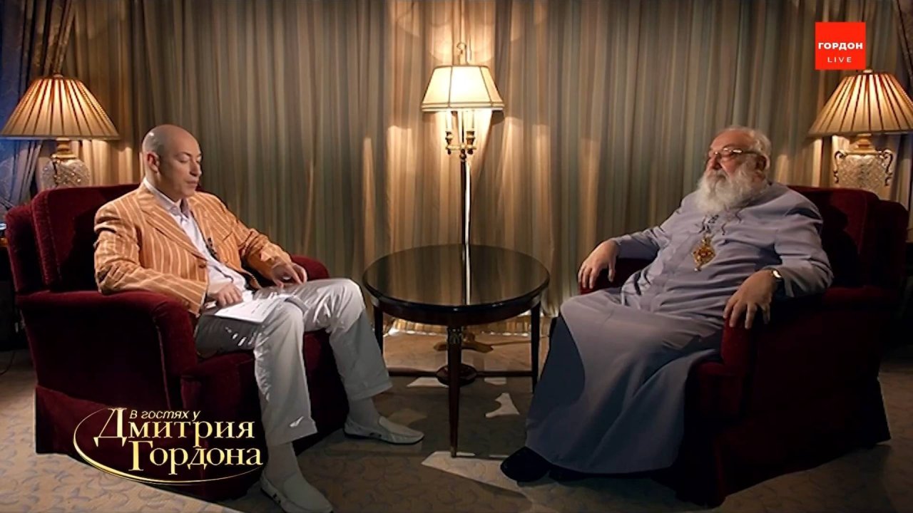

Op Hotbird 13G (13,0°e) op TP  10949, V, 27500 DVB-S2 8PSK FEC 3/4 het "Svoboda"  test pakket uitgebreid met drie nieuwe zenders (Test4,5&6 )
Enkel Test2 is FTA. De andere vijf zijn gecodeerd in BISS die zoals eerder gemeld iedere dag veranderen van key (allen dezelfde key).
Test4,5&6 hierbij :

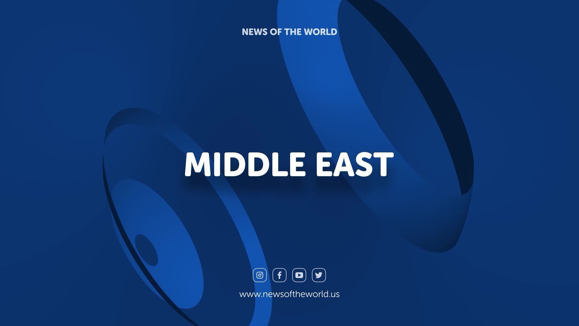

Eutelsat 7B/C - 7° Oost:
"NOW" nieuw op 10.722 v 27.500 fec 3/4.
Parallel aan de uitzending op 11.387 h 27.500 fec 5/6
10722, V, 27500
7.0°E (0070 - Eutelsat 7B/C)
4:2:0 1920x1080 25fps 1367kbps 16:9
NetwordID: 126 TransponderID: 2578 ServiceID: 14002
Video: 1421(H.264) Audio: 1422 - (AAC-ADTS)
PCR: 1421 PMT: 1420 Teletext: 0
bron: https://www.medienboardonline.de
deskundigheid door ervaring
16°E 12643 V 27500 2/3   Freesat Romania-pakket terug FTA
7°E 10722 V 27500 3/4  ID: NOW (News Of The World)

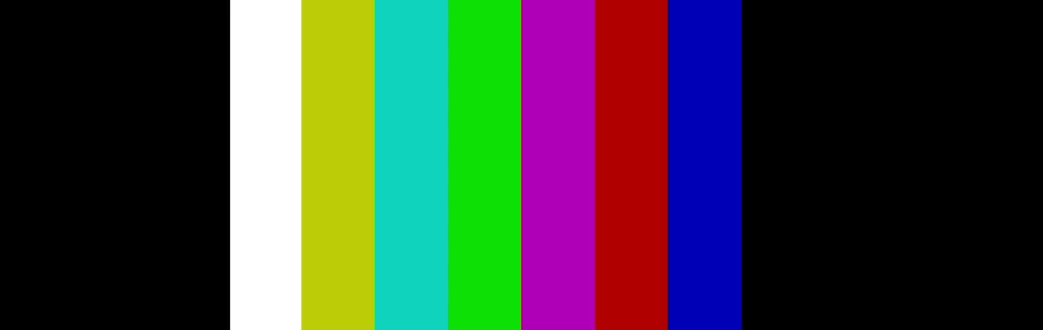

13°E nieuwe frequentie met testbeeld
11240 V 27500 Aut  ID: MPEG-4 HD PAL COLORBARS

11.240 v 27.500 fec 5/6 8PSK is weer opgestart
Name: "MPEG-4 HD PAL COLORBARS" Provider: "Elemental LIVE 1"
11240, V, 27500 8PSK FEC 5/6
13.0°E (0130 - Eutelsat Hot Bird 13F/G)
4:2:0 1920x1080 25fps 5674kbps 16:9
NetwordID: 0 TransponderID: 1 ServiceID: 1
Video: 481(H.264) Audio: 482 - fra
PCR: 481 PMT: 480 Teletext: 0
