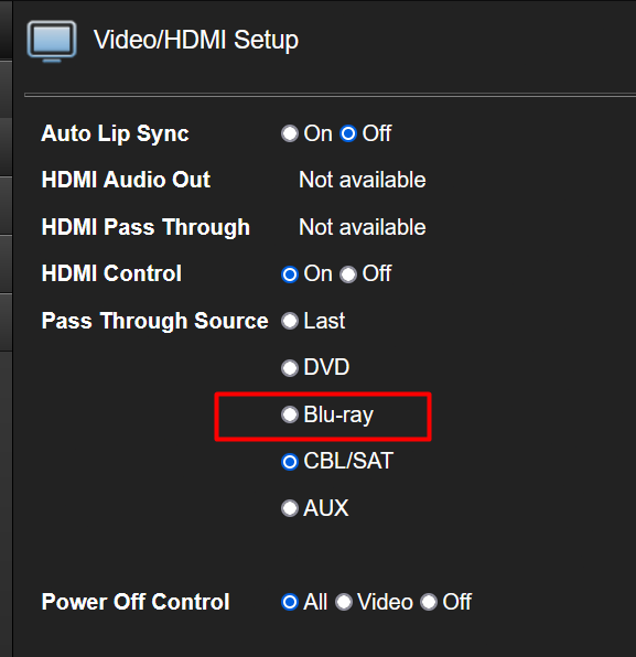

Tonskidutch Geplaatst: 25 december 2023 Geplaatst: 25 december 2023 De toewijzing gaat via de Yamaha Dus die bepaald een eventuele pass through Fat Freddy's Drop Bohannon

Tonskidutch Geplaatst: 26 december 2023 Geplaatst: 26 december 2023 Hans, ik kan hem echter niet vinden , die desbetreffende uitleg en de menu's van het webinterface voor de Yamaha. Maar even terug naar basis... Ik heb PC en Ultimo4K aan de Denon AVR met HDMI 2.1 dus 2 toestellen en als ik de PC inschakel moet ik bewust de voorkeurkeuze toets voor PC kiezen op de remote van m'n Denon. Dat lijkt me normaal. Anders zou elke keer, als ik een extra toestel inschakel, het beeld verliezen van de "huidige bron" die ook ingeschakeld is. Bij jou zou de status van die bron dus op auto moeten staan zoals je zelf gevonden hebt. Maar het scheelt natuurlijk wel welke toestellen er allemaal verbonden zijn en dus wel / niet via die Yamaha doorgegeven worden. En welke toestellen direkt aan de TV ingangen hangen want die bepalen mede of er audio vie het eARC naar de yamaha komen. Fat Freddy's Drop Bohannon
