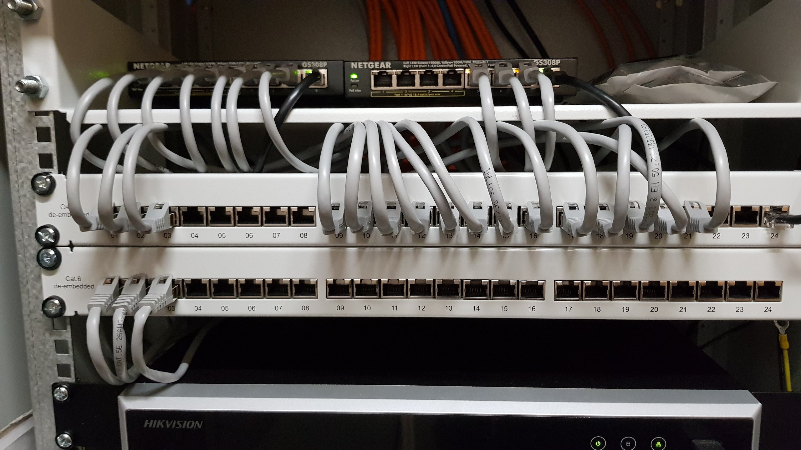

Moderator ceesv Geplaatst: 4 januari 2024 Moderator Geplaatst: 4 januari 2024 18 minuten geleden, Denisdaf zei: Al bij al zijn het netwerkkabels met elk aan beide einden een RJ45 stekker. Ik heb zelfs in huis de netwerk kabels allemaal afgemonteerd op een wandcontactdoos en een patchpanel. De cat 6 kabels zijn stug en niet bedoeld om op computers en andere netwerk apparaten aan te sluiten. Die worden aangesloten met een flexibele korte aangegoten kabel tussen de wcd en het apparaat. Gaat niet bestaat niet! 65" 4-K OLED, Vu+ Duo 4K SE BT, Vu+ Solo 4K, Rebox-8500, Rebox-8000, Wavefrontier T-90, Satlook Digital NIT, Megasat HD5 Combo Gebruik je een advertentie blocker? Maak dan een uitzondering voor onze website. Zonder advertentie (inkomsten) kan deze site niet voortbestaan.

Moderator ceesv Geplaatst: 5 januari 2024 Moderator Geplaatst: 5 januari 2024 Stukje huisvlijt. 1 Gaat niet bestaat niet! 65" 4-K OLED, Vu+ Duo 4K SE BT, Vu+ Solo 4K, Rebox-8500, Rebox-8000, Wavefrontier T-90, Satlook Digital NIT, Megasat HD5 Combo Gebruik je een advertentie blocker? Maak dan een uitzondering voor onze website. Zonder advertentie (inkomsten) kan deze site niet voortbestaan.
