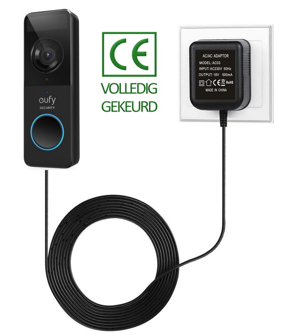

Moderator ceesv Geplaatst: 29 december 2023 Moderator Geplaatst: 29 december 2023 Zoiets? JC's - Transformator voor Eufy video deurbel - Adapter voor Eufy video deurbel - 18 volt - 5 meter kabel Gaat niet bestaat niet! 65" 4-K OLED, Vu+ Duo 4K SE BT, Vu+ Solo 4K, Rebox-8500, Rebox-8000, Wavefrontier T-90, Satlook Digital NIT, Megasat HD5 Combo Gebruik je een advertentie blocker? Maak dan een uitzondering voor onze website. Zonder advertentie (inkomsten) kan deze site niet voortbestaan.
Denisdaf Geplaatst: 29 december 2023 Auteur Geplaatst: 29 december 2023 13 uren geleden, theparasol zei: Kan me niet voorstellen dat Eufy zo eenkennig qua voltage is en dat het 18V AC moet zijn. Ik heb zelf een video deurbel van Reolink en die werkt op mijn bestaande deurbel voeding van 8V AC. Welk model heb je precies? De S330 1 uur geleden, ceesv zei: Zoiets? JC's - Transformator voor Eufy video deurbel - Adapter voor Eufy video deurbel - 18 volt - 5 meter kabel Deze is inderdaad bruikbaar alleen hier in Portugal vind ik hem niet. Iemand soms een mount voor een Channelmaster 120 op overschot. Ik wil namelijk mijn voordien beweegbare 120 channelmaster vast opstellen. Om zowel qua uitzicht, maar ook qua gewicht niet met die beweegbare dingen te zitten, dus op zoek naar een mount.

Moderator ceesv Geplaatst: 29 december 2023 Moderator Geplaatst: 29 december 2023 3 minuten geleden, Denisdaf zei: De S330 Deze is inderdaad bruikbaar alleen hier in Portugal vind ik hem niet. Bestel je hem toch in Nederland en laat je hem door familie opsturen. Gaat niet bestaat niet! 65" 4-K OLED, Vu+ Duo 4K SE BT, Vu+ Solo 4K, Rebox-8500, Rebox-8000, Wavefrontier T-90, Satlook Digital NIT, Megasat HD5 Combo Gebruik je een advertentie blocker? Maak dan een uitzondering voor onze website. Zonder advertentie (inkomsten) kan deze site niet voortbestaan.
