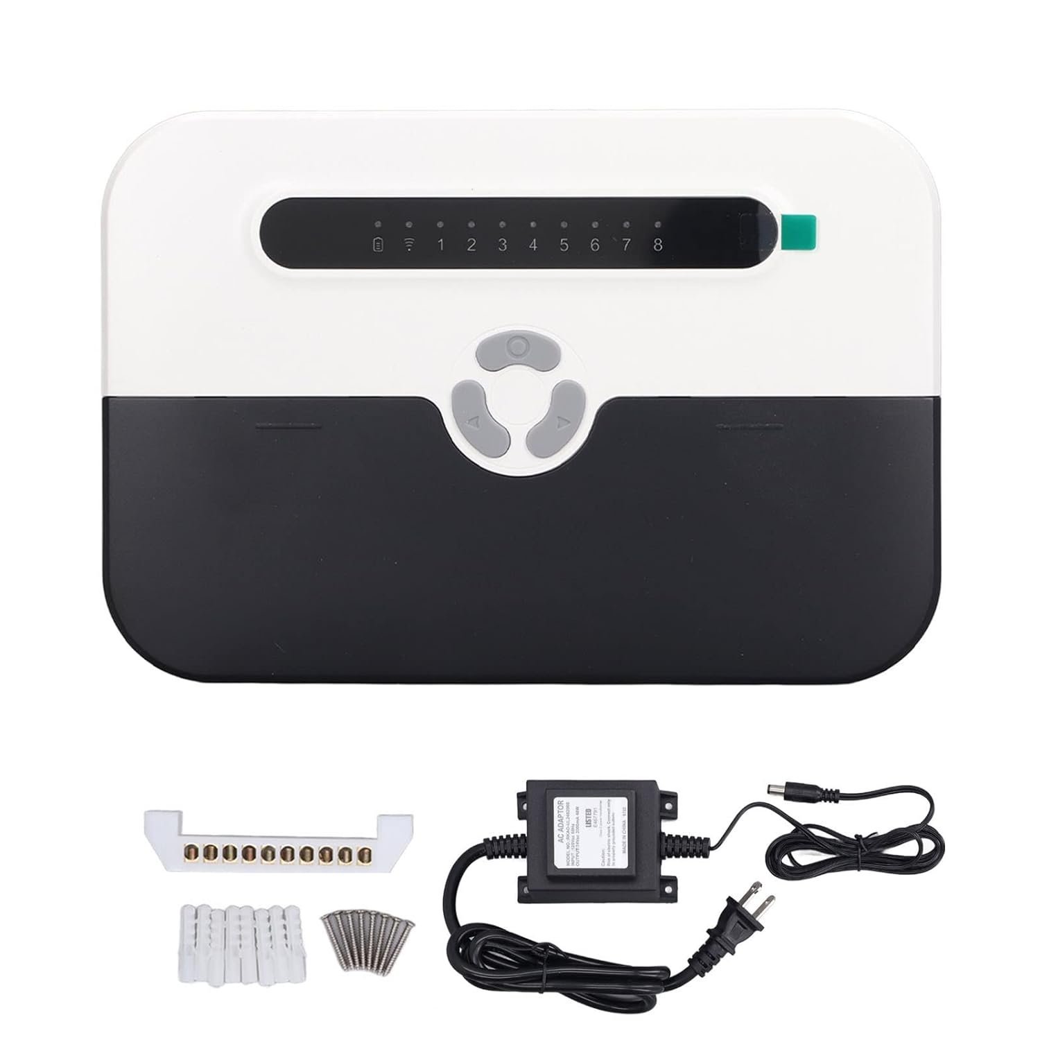

Denisdaf Geplaatst: 8 januari 2024 Geplaatst: 8 januari 2024 Hallo, Aller eerst tav de moderatie, zo dit bericht een andere plek verdient verplaats het dan aub. Ik ga er van uit dat dit de juiste plek is om mijn vraag te stellen. Ik wil via een app ( Android ) de sturing doen van een sprinkler systeem dat voor alle duidelijkheid een klein beetje anders gaat worden ingezet dan daar waar het is voor voorzien. De app's (Smartlife , Tuya, Hihome ) geven me allemaal volledig hetzelfde en zijn dus onbruikbaar. Ttz, deze app's kunnen als kortste werktijd 1 minuut aanvaarden en dus naar de sprinkler doorgeven. Wat ik zoek is een app die me de mogelijkheid beiden kan om zelfs een werktijd van seconden in te geven. De volledige uitleg over het waarom geven zou me te ver leiden en is in weze niet belangrijk. Ik nam al contact op met de fabrikant van de sprinkler device en met de app bouwers van de genoemde app's maar die blijven me steeds weer naar de ander sturen. Dus de app bouwer zegt dat dat de hardwarebouwer is en die zegt natuurlijk dat de app bouwer daar iets kan aan doen. Ik ben zelf overtuigd van dat laatste en dat het inderdaad de softwarebouwer is dit dit kan aanpassen. Nu dus mijn vraag. ( Vragen ). 1/ Heeft er iemand een idee waar ik wel software ( Android app's ) kan vinden om 8 kanaals sprinkler systemen voor echt korte tijden te sturen? 2/ Hoe zoiets eventueel ( zonder voorkennis ) zelf te ontwikkelen is? 3/ Hoe bestaande app's ( broncode present ) aan te passen is en dus free to use voor de gebruikers. Iemand soms een mount voor een Channelmaster 120 op overschot. Ik wil namelijk mijn voordien beweegbare 120 channelmaster vast opstellen. Om zowel qua uitzicht, maar ook qua gewicht niet met die beweegbare dingen te zitten, dus op zoek naar een mount.

Denisdaf Geplaatst: 8 januari 2024 Auteur Geplaatst: 8 januari 2024 (aangepast) Via een homesysteem zoals ik vermelde in mijn post. Bv smartlife, Tuya, HiHome. Het apparaat krijgt 24 v DC als voeding en geeft dat afhankelijk van wat je ingeeft in de app een bepaalde tijd ook 24 V DC op de pennen. Dus 1 gemeenschappelijke min en 8 afzonderlijke plus 24V DC pennen. Hieraan komen dan ( in mijn geval ) 8 afzonderlijke electrovalven aangesloten. Ik kijk het even na of Shelly de oplossing brengt. Bedankt 8 januari 2024 aangepast door Denisdaf Iemand soms een mount voor een Channelmaster 120 op overschot. Ik wil namelijk mijn voordien beweegbare 120 channelmaster vast opstellen. Om zowel qua uitzicht, maar ook qua gewicht niet met die beweegbare dingen te zitten, dus op zoek naar een mount.
