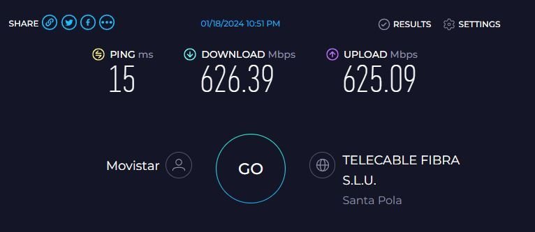

Penthe Geplaatst: 18 januari 2024 Geplaatst: 18 januari 2024 3 minuten geleden, michaelangelo zei: Een Apple TV 4K aangesloten en de snelheid kwam aardig in de buurt van 1gb. Als jij genoegen neemt met 150 mbit, dan is dat toch alleen mooi! 1 Gbit is gewoon overkill, dat heeft je Apple TV 4K echt niet nodig. Maar Internet snelheid heeft 2 kanten namelijk de download en de upload snelheid en de meest belangrijke hier is de upload snelheid aangezien mijn vrouw voor haar werk enorme hoeveelheden aan data op de data servers moet zetten. We hebben nu 600 Mbps en dat schijnt voldoende te zijn, maar zoals ik al zei het is de upload die telt. 1 Gbit download heb je helemaal niet nodig.
