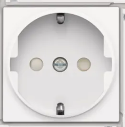

boudeman Geplaatst: 21 januari 2024 Geplaatst: 21 januari 2024 Waarom zitten er bij sommige randgeaarde stopcontacten nokjes, zodat je ronde stekkers er niet in krijgt? Is dat om de gebruiker te pesten of zit er nog een diepere betekenis achter?

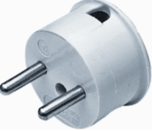

Oplossing el renegade Geplaatst: 21 januari 2024 Oplossing Geplaatst: 21 januari 2024 Om te voorkomen dat je een niet geaarde stekker er in stopt ( behalve de platte)
Moderator ceesv Geplaatst: 21 januari 2024 Moderator Geplaatst: 21 januari 2024 39 minuten geleden, boudeman zei: Waarom zitten er bij sommige randgeaarde stopcontacten nokjes, Ik dacht dat randaarde stopcontacten er altijd zo uitzien. Welke nokjes bedoel je? En zoals @el renegade al aangaf, om te voorkomen dat je een niet "dubbel geïsoleerd" ongeaard apparaat gebruikt in een ruimte waar alleen geaarde of dubbel geïsoleerde apparaten toegestaan zijn. Gaat niet bestaat niet! 65" 4-K OLED, Vu+ Duo 4K SE BT, Vu+ Solo 4K, Rebox-8500, Rebox-8000, Wavefrontier T-90, Satlook Digital NIT, Megasat HD5 Combo Gebruik je een advertentie blocker? Maak dan een uitzondering voor onze website. Zonder advertentie (inkomsten) kan deze site niet voortbestaan.

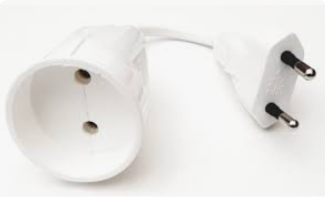

gerrit B Geplaatst: 21 januari 2024 Geplaatst: 21 januari 2024 Niet sommige wandcontact dozen hebben dit maar alle wandcontactdozen met randaarde (muv. sommige buitenlandse rommel dan) Een stekker die rond is geeft aan dat het gaat om een niet geaard toestel welke ook niet dubbel geïsoleerd is. Zou je die dus wel in zo'n geaard stopcontact steken en je maakt (als dan niet per ongeluk) contact tussen een apparaat die niet geaard is en een apparaat wat wel geaard is dan kunnen er gevaarlijke situaties ontstaan. Zou er iets niet goed zijn met het toestel waar de ronde stekker aan zit en je raakt daar een metalen deel van aan terwijl je bijv. ook net het deurtje van de magnetron open maakt dan zal de spanning via de aarde van de magnetron door je lichaam lopen en over het algemeen wordt dat toch niet echt als prettig ervaren. Toestellen met een platte stekker zijn altijd dubbel geïsoleerd (kun je geen metalen delen aanraken waar spanning op kan komen te staan) zondag? nee dan kan ik niet dan ben ik vissen
Moderator ceesv Geplaatst: 21 januari 2024 Moderator Geplaatst: 21 januari 2024 Vroeger werden in keukens, badkamers en vochtige ruimtes randaarde stopcontacten volgens NEN 1010 geïnstalleerd. Tegenwoordig bij nieuwbouw worden er alleen nog geaarde wandcontactdozen aangelegd. Ook die voorschriften veranderen voortdurend. Dit soort stekkers worden eigenlijk niet meer toegepast. Je komt dan wel weer dit soort kunstwerkjes tegen. Gaat niet bestaat niet! 65" 4-K OLED, Vu+ Duo 4K SE BT, Vu+ Solo 4K, Rebox-8500, Rebox-8000, Wavefrontier T-90, Satlook Digital NIT, Megasat HD5 Combo Gebruik je een advertentie blocker? Maak dan een uitzondering voor onze website. Zonder advertentie (inkomsten) kan deze site niet voortbestaan.
boudeman Geplaatst: 21 januari 2024 Auteur Geplaatst: 21 januari 2024 Ik moet mij verontschuldigen. @el renegade heeft gelijk. Het zijn nokjes om te voorkomen dat volledig ronde niet geaarde stekkers erin passen. In mijn geval hadden de randgeaarde stekkers ook enigszins afgeschuinde kanten. Het probleem bij mij was dat kennelijk de maatvoering niet helemaal in orde was, waardoor het leek dat de stekker er niet paste. Nu, bij een hernieuwde poging en toepassen van heel veel kracht schoot de stekker toch in de wcd.
