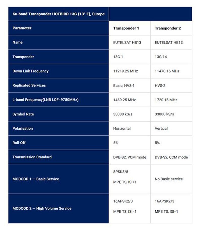

Gebruikers kunnen deelnemen aan de testactivatie door het EUMETCast Europe-verkeer van HB13G te ontvangen. De ontvangstparameters staan vermeld in de volgende tabel.

De twee TP's zijn gestart op 13,0°E  ( 11219 H 33000 & 11470 V 33000 )

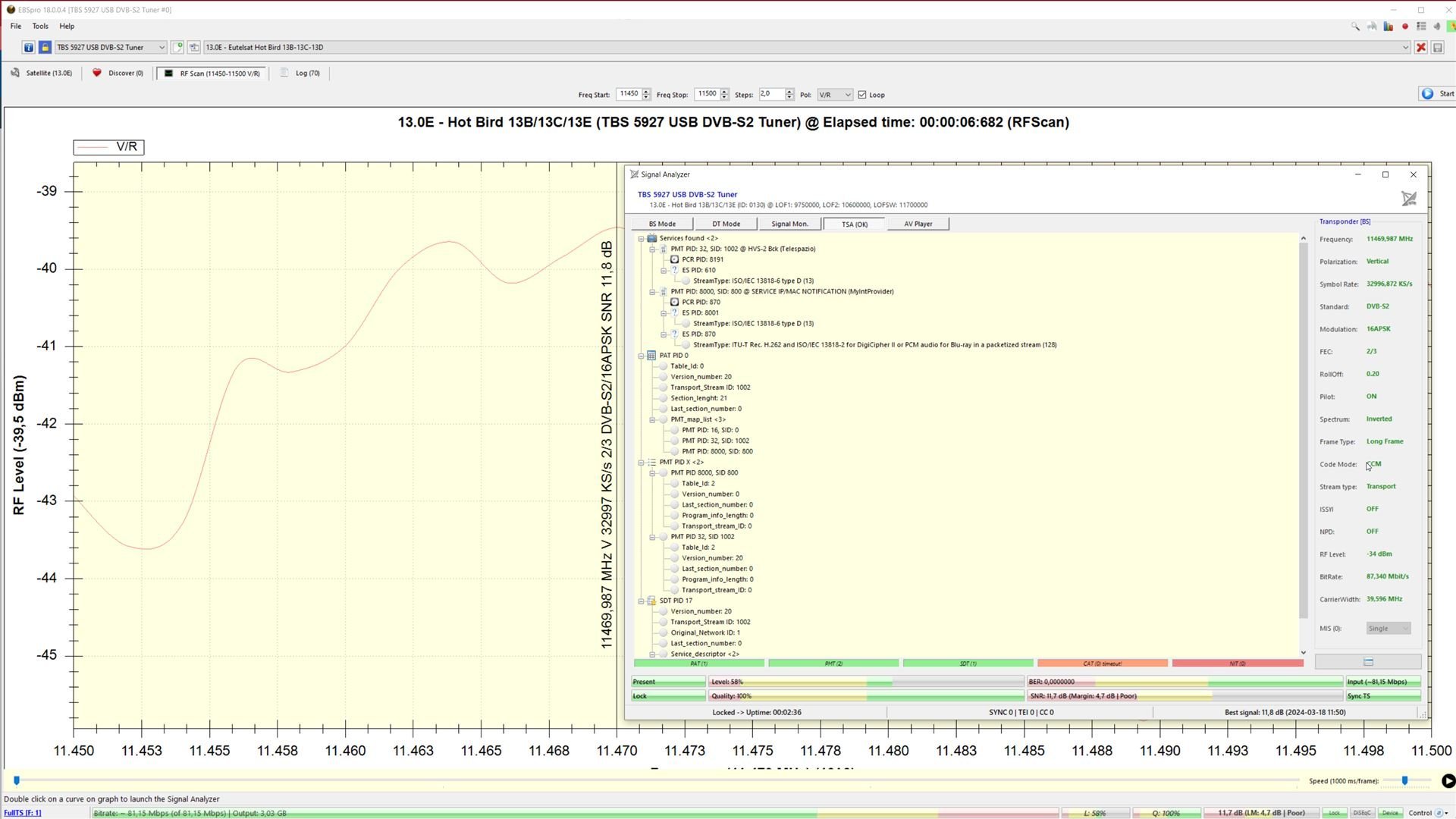

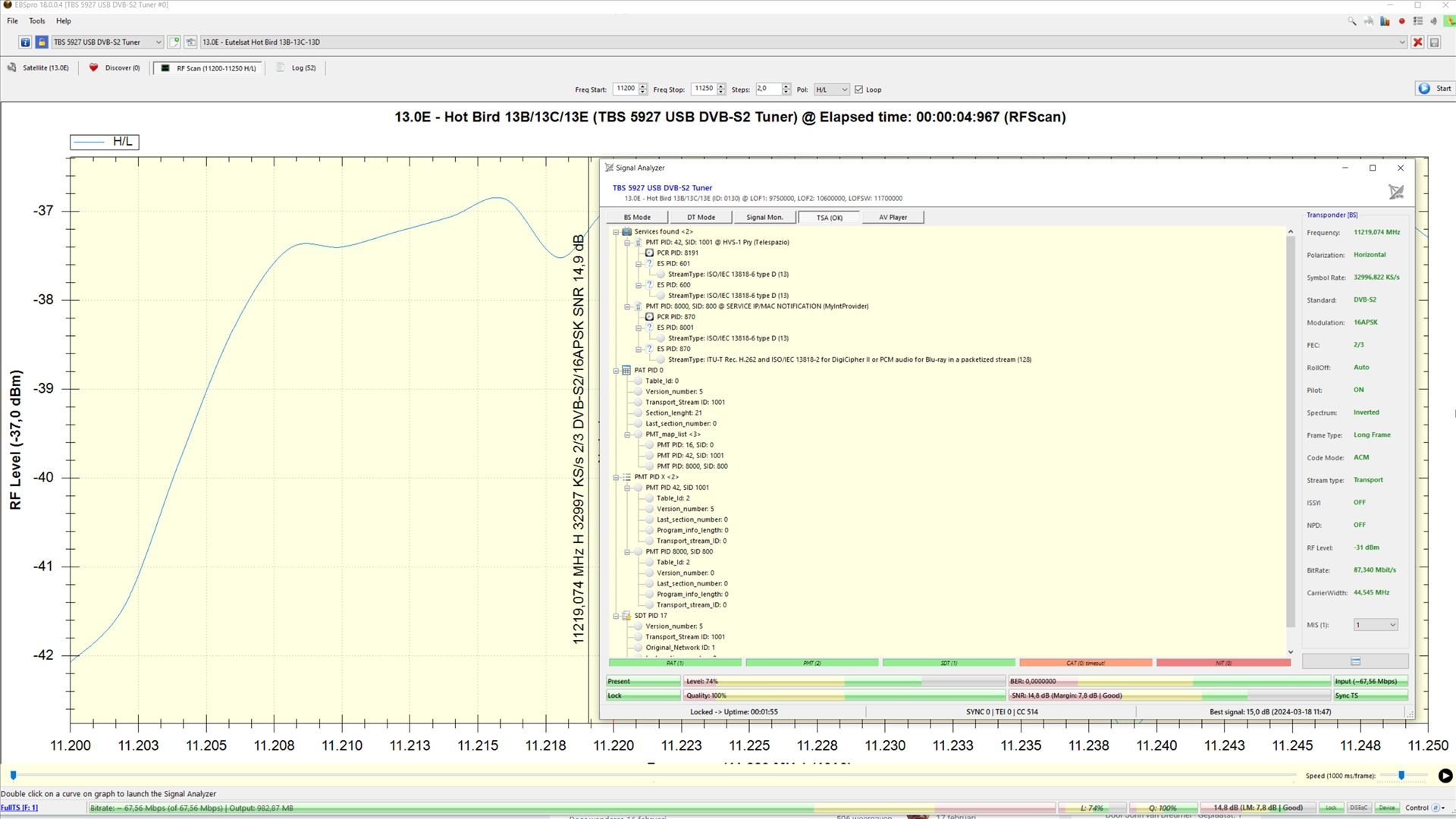

Screenshots met EBSPro via een RF Scan.
