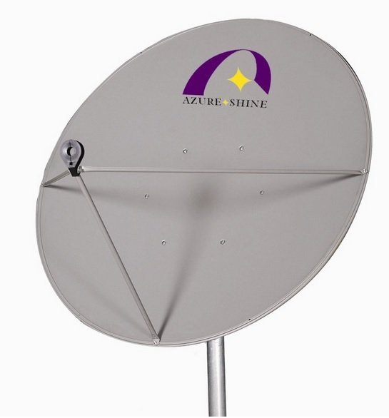

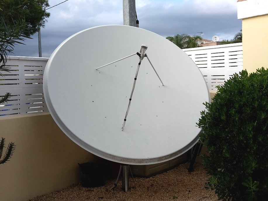

Sprietje Geplaatst: 11 april 2024 Geplaatst: 11 april 2024 11 minuten geleden, stevenvc19 zei: Er is een schotel van 180cm aanwezig. Misschien dat Astra 2 UK Beam er wel deels door komt, dat ontdek ik op het moment zelf. Is ook geen prioriteit. Oh.., dat is vast een schotel van een Engelsman geweest. Dat is hoogstwaarschijnlijk een primefocus-schotel. Daar kun je niet zo makkelijk meerdere lnb's op zetten. Voor de ontvangst van de Astra 28,2 waarschijnlijk groot genoeg. Hoe ziet de schotel er uit, zoals de eerste of tweede afbeelding?
stevenvc19 Geplaatst: 11 april 2024 Auteur Geplaatst: 11 april 2024 2 minuten geleden, Sprietje zei: Oh.., dat is vast een schotel van een Engelsman geweest. Dat is hoogstwaarschijnlijk een primefocus-schotel. Daar kun je niet zo makkelijk meerdere lnb's op zetten. Voor de ontvangst van de Astra 28,2 waarschijnlijk groot genoeg. Hoe ziet de schotel er uit, zoals de eerste of tweede afbeelding? Inderdaad een prime focus schotel hoogstwaarschijnlijk reeds uitgelijnd op 28.2
Sprietje Geplaatst: 11 april 2024 Geplaatst: 11 april 2024 Primefocus schotels hebben meestal een f/D-verhouding van rond de 0,38. Een normale lnb voor een offestescotel heeft een f/D-verouding van 0,6. Dat past dus niet goed op elkaar. Je gebruikt dan maar een deel van het schoteloppervlak. Een ander probleem is vaak dat als je de lnb's op de juiste schuinte in wilt stellen, ze precies op de plaats komen waar al een feedarm zit zodat je de lnb niet kunt plaatsen. Al met al geen lekkere oplossing. Wat je wel kunt doen is een tweede schotel van 100cm erbij zetten en dan het signaal van de grote primefocusscotel er bij de diseqc-switch er bij aansluiten. 1
