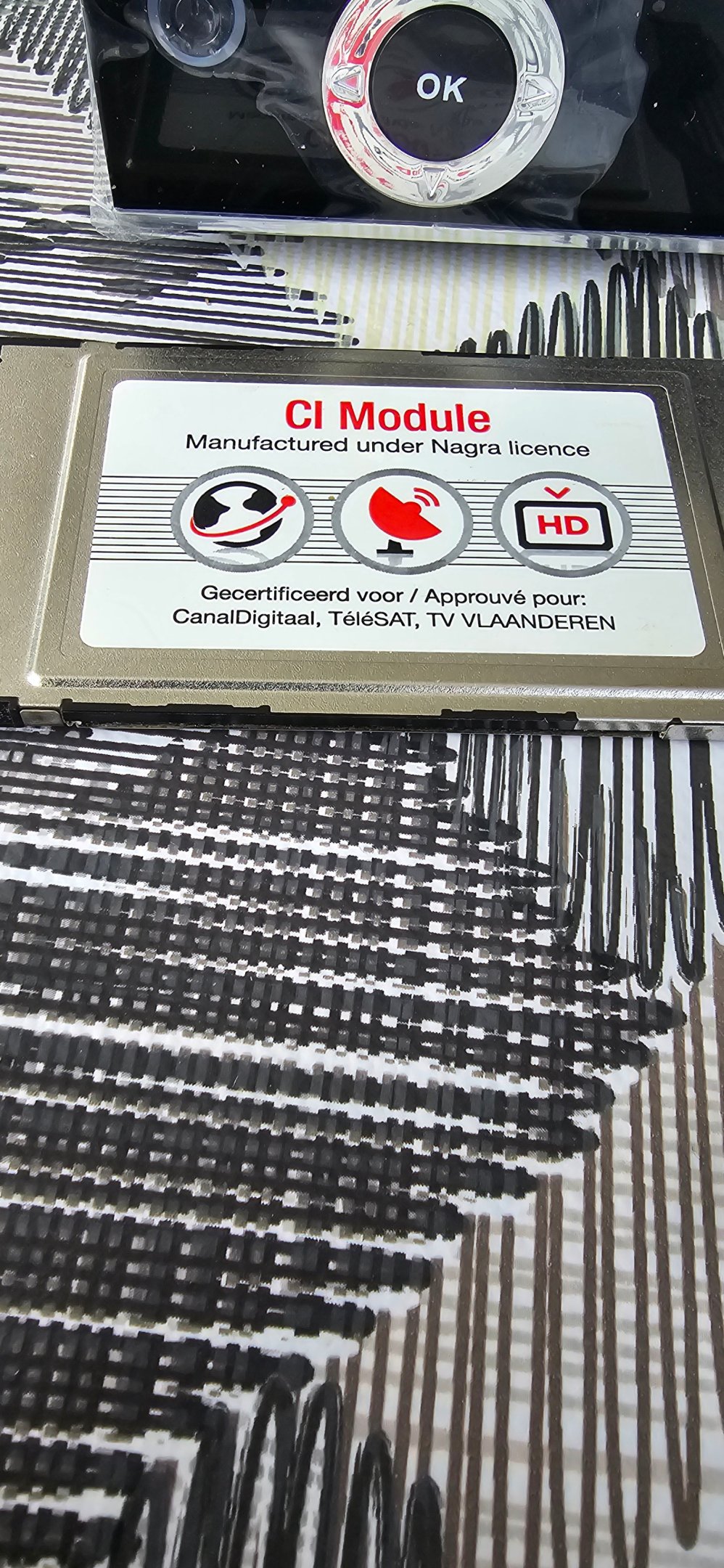

Moderator ceesv Geplaatst: 10 juni 2024 Moderator Geplaatst: 10 juni 2024 Je hebt dus een probleem met de decodering? Welk ci module gebruik je? Bij Canaldigitaal blijkt het ci module met de zwarte sticker niet goed te werken. Gaat niet bestaat niet! 65" 4-K OLED, Vu+ Duo 4K SE BT, Vu+ Solo 4K, Rebox-8500, Rebox-8000, Wavefrontier T-90, Satlook Digital NIT, Megasat HD5 Combo Gebruik je een advertentie blocker? Maak dan een uitzondering voor onze website. Zonder advertentie (inkomsten) kan deze site niet voortbestaan.

swa Geplaatst: 10 juni 2024 Auteur Geplaatst: 10 juni 2024 Klopt niets van op vrije zenders nog meer db en daar wel beeld. En neen ligt niet aan de module want gelijk welk merk daar werkt die module wel is een ci+ witte onder navragen licence 5 uren geleden, ceesv zei: Je hebt dus een probleem met de decodering? Welk ci module gebruik je? Bij Canaldigitaal blijkt het ci module met de zwarte sticker niet goed te werken. Nee in andere box geen probleem witte ci+ onder navragen licence
swa Geplaatst: 10 juni 2024 Auteur Geplaatst: 10 juni 2024 5 uren geleden, ceesv zei: Je hebt dus een probleem met de decodering? Welk ci module gebruik je? Bij Canaldigitaal blijkt het ci module met de zwarte sticker niet goed te werken. Zojuist, swa zei: Deze werkt wel in andere box

Moderator ceesv Geplaatst: 10 juni 2024 Moderator Geplaatst: 10 juni 2024 15 uren geleden, swa zei: het info kanaal geeft wel beeld Die werkt dus wel en is ook fec 3/4. 15 uren geleden, swa zei: enkel nog geluid. Geluid is er wel, geen beeld, hetgeen mij doet vermoeden dat het toch een decodering probleem is. Maar met het witte ci module zijn geen problemen bekend, dus heb ik ook geen andere suggesties. Je zou kunnen proberen de gehele zenderlijst te wissen en opnieuw in te lezen, wie weet. Gaat niet bestaat niet! 65" 4-K OLED, Vu+ Duo 4K SE BT, Vu+ Solo 4K, Rebox-8500, Rebox-8000, Wavefrontier T-90, Satlook Digital NIT, Megasat HD5 Combo Gebruik je een advertentie blocker? Maak dan een uitzondering voor onze website. Zonder advertentie (inkomsten) kan deze site niet voortbestaan.

hereberie1234 Geplaatst: 11 juni 2024 Geplaatst: 11 juni 2024 goede avond swa als ik de gegevens samen met mijn dealer Hans beschouw is er maar één duidelijke conclusie , iets in de Technisat digiplus uhd s mankeert om de codering met de witte module correct uit te voeren. Het lijkt dus geen probleem van de witte module gezien deze in een ander toestel het doet . Conclusie codering door firmware maar deze stamt uit 1 januari 2013 en heeft daarvoor nog gewerkt . Zou er iets in het CAM menu kunnen gewijzigd zijn ? (instellingen ) signaal OPT knop dan status transponder min 6.0db (kwaliteit ) zo weet je dat het signaal voldoende is. bijvoorbeeld op VTM ( nummer 3) menu coderingssysteem zien of de nagra module in het hoofmenu coderingsysteem staat en dat het smart card nummer zichtbaar is onder smartcard info. de maximum kwaliteit is 10.5 db. beeldinstellingen controleren onder hoofdmenu instellingen beeld instellingen. hoofdmenu coderingensysteem instellingen conderingssysteem : ci dubbele codering auto . cam mheg autostart aan. en dan ook op accepteren indien de instellingen veranderd of gewijzigd werden. graag feedback herbererie1234
swa Geplaatst: 12 juni 2024 Auteur Geplaatst: 12 juni 2024 18 uren geleden, hereberie1234 zei: goede avond swa als ik de gegevens samen met mijn dealer Hans beschouw is er maar één duidelijke conclusie , iets in de Technisat digiplus uhd s mankeert om de codering met de witte module correct uit te voeren. Het lijkt dus geen probleem van de witte module gezien deze in een ander toestel het doet . Conclusie codering door firmware maar deze stamt uit 1 januari 2013 en heeft daarvoor nog gewerkt . Zou er iets in het CAM menu kunnen gewijzigd zijn ? (instellingen ) signaal OPT knop dan status transponder min 6.0db (kwaliteit ) zo weet je dat het signaal voldoende is. bijvoorbeeld op VTM ( nummer 3) menu coderingssysteem zien of de nagra module in het hoofmenu coderingsysteem staat en dat het smart card nummer zichtbaar is onder smartcard info. de maximum kwaliteit is 10.5 db. beeldinstellingen controleren onder hoofdmenu instellingen beeld instellingen. hoofdmenu coderingensysteem instellingen conderingssysteem : ci dubbele codering auto . cam mheg autostart aan. en dan ook op accepteren indien de instellingen veranderd of gewijzigd werden. graag feedback herbererie1234 signaal is ok 9.5db module en kaart ook zichtbaar en staat op autostart
