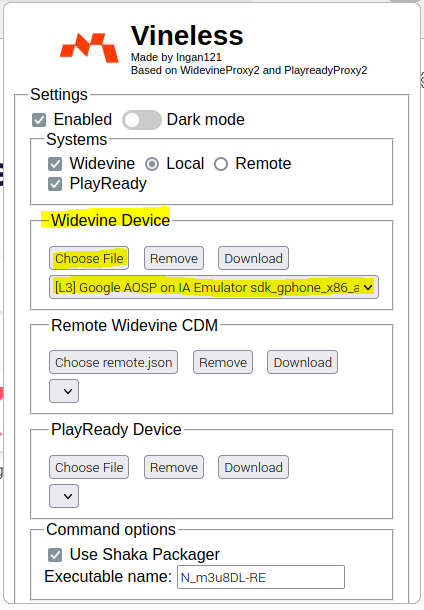

Zilverhippie Geplaatst: 20 juli 2025 Geplaatst: 20 juli 2025 Op 19-7-2025 om 07:29, Tonskidutch zei: Helaas heeft Ziggo iets veranderd aan de Ziggo Go app want daarmee kan ik niet meer de programma's kijken. Eerst firefox geprobeerd, dan Chrome, dan Vivaldi. Niks helpt. DRM en HTML5 werken blijkbaar niet meer. Is iemand hetzelfde opgevallen? Sommige DRM license servers vereisen VMP (Verified Media Path). Dit is een extra beveiligingslaag die ondersteund wordt in Windows, maar niet in Linux. Streams die VMP nodig hebben zullen dus niet kunnen bekeken worden in browsers op een Linux-systeem. Op eenzelfde streaming-platform kunnen zowel streams met als zonder VMP aangeboden worden. Het ene programma kan je dan wel volgen in je Linux-browser, het andere blijft op zwart. Ging het om hetzelfde programma of dezelfde stream bij jouw vergelijking tussen OpenSuse en Manjaro? Dit kan de verklaring zijn... Probeer eens met de browser-extensie vineless op https://github.com/Ingan121/Vineless. Bij mij was dit de oplossing om beeld te krijgen op een Raspberry.
Tonskidutch Geplaatst: 20 juli 2025 Auteur Geplaatst: 20 juli 2025 (aangepast) Niet geschoten altijd mis. Ga ik proberen @Zilverhippie, bedankt voor de tip! Het gaat om alle zenders op het Ziggo Go platform. 20 juli 2025 aangepast door Tonskidutch blauw Fat Freddy's Drop Bohannon
Zilverhippie Geplaatst: 20 juli 2025 Geplaatst: 20 juli 2025 Ik denk er nu plots aan dat je hiervoor ook een werkende CDM (Content Decryption Module) moet hebben in de vorm van een .wvd-bestand. Die kun je in principe uit je eigen Android smartphone halen, maar dit vereist toch wel het doorlopen van een leercurve. Op het VideoHelp-forum worden er altijd wel gedeeld zodat je die stap kunt overslaan.
Tonskidutch Geplaatst: 20 juli 2025 Auteur Geplaatst: 20 juli 2025 in de readme van vineless staat echter dit Quote # Vineless * A browser extension to play DRM-protected content without a real CDM * Works by redirecting the content keys to the browser's ClearKey handler ## Features + User-friendly / GUI-based + Supports Widevine and PlayReady-protected content + Manifest V3 compliant ## Devices * This addon requires a Widevine/PlayReady Device file to work. Don't ask me where to get those. en meer. Ik moet me der even in verdiepen. Fat Freddy's Drop Bohannon

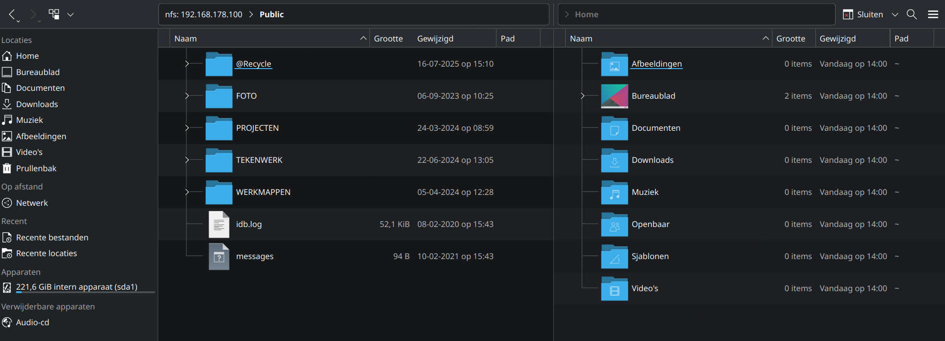

Tonskidutch Geplaatst: 21 juli 2025 Auteur Geplaatst: 21 juli 2025 Nu had ik wel weer de TV Stream op Manjaro Linux, nadat ik de addon voor DRM op firefox geladen had. Er zit echter nog een bug in qua geluid op de poort hoofdtelefoon, die wil geen audio / geluid afspelen naar mijn versterker. Dus even een andere distro genomen. Op openSUSE is dat DRM standaard geïmplementeerd, dus heb ik die nog eens getest en ja zonder extra's werkt daar de Ziggo Go TV website meteen. Je krijgt eenmalig een pop-up DRM inschakelen en dan werkt het. Overigens op Opensuse is middels smb en nfs nu ook weer de NAS opgenomen in de verkenner. is makkelijk om snel te kopieren en/of verplaatsen van bestanden Fat Freddy's Drop Bohannon
