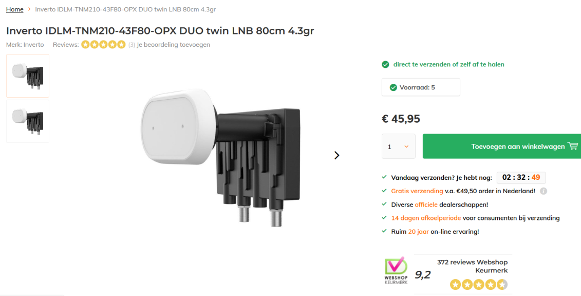

Oplossing Sprietje Geplaatst: 19 juni 2024 Oplossing Geplaatst: 19 juni 2024 Beste waterpas Ik ga er van uit dat die 66cm de hoogte van de schotel is en die 86cm de breedte zoals dat standaard gebruikelijk is, dus bijv. een Triax 64 en Triax 88. Bijbehorende afstanden zijn dan 38mm en 53mm en daar zijn ook duo-lnb voor te koop. Wil je dus die duo-lnb voor een schotel van 60cm op een schotel van 85cm breed plaatsen, dan komt de kop voor de Astra 19,2 er 15mm naast te staan. Dan ga je geen signaal vangen. Dat kan alleen als je ook op de Astra 23,5 er een beetje naast gaat zitten (laten we zeggen 5mm) zodat de Astra 19,2 er "maar 10mm" naast komt te staan. Het lijkt me beter een duo-lnb te kopen voor een schotel van 85cm, zie: https://inverto.tv/lnb/451/twin-monoblock-23mm-lnb-430-for-80cm-dish-with-40mm-adaptor-1920e-sat-a-2350e-sat-b En dat de schotel in Zweden staat maakt weinig uit. 1
waterpas Geplaatst: 19 juni 2024 Auteur Geplaatst: 19 juni 2024 Dank voor je reactie Sprietje, duidelijk. Ik ga dus voor de LNB die je aangeeft in de link. Nog eens bedankt Op een made Dit weekend ging een groepje maden in Scheveningen pootjebaden. De welbespraaktste van het stel sprak: ‘Makkers, merken jullie wel? Er zijn hier heel wat maden bij die made zijn in Germanij.’
waterpas Geplaatst: 19 juni 2024 Auteur Geplaatst: 19 juni 2024 Heb het ook gevonden!😃 Op een made Dit weekend ging een groepje maden in Scheveningen pootjebaden. De welbespraaktste van het stel sprak: ‘Makkers, merken jullie wel? Er zijn hier heel wat maden bij die made zijn in Germanij.’
