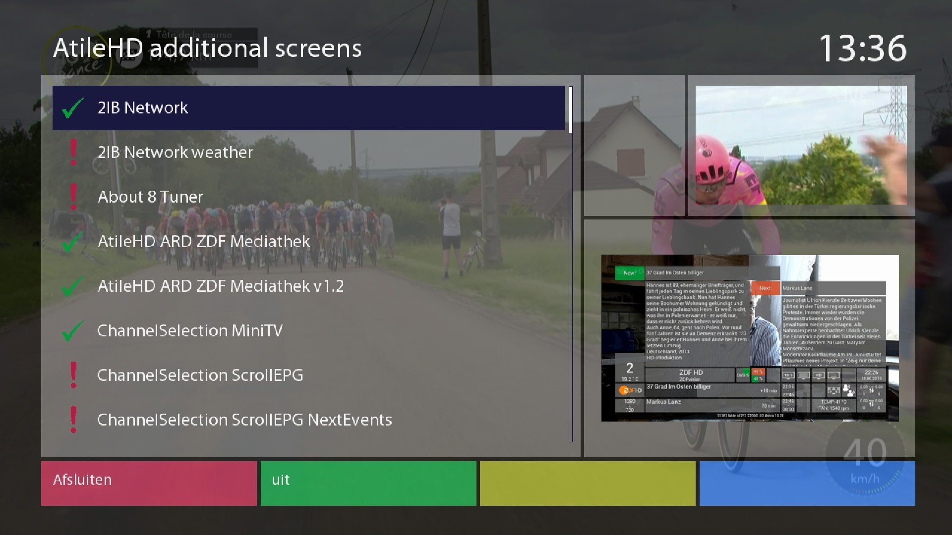

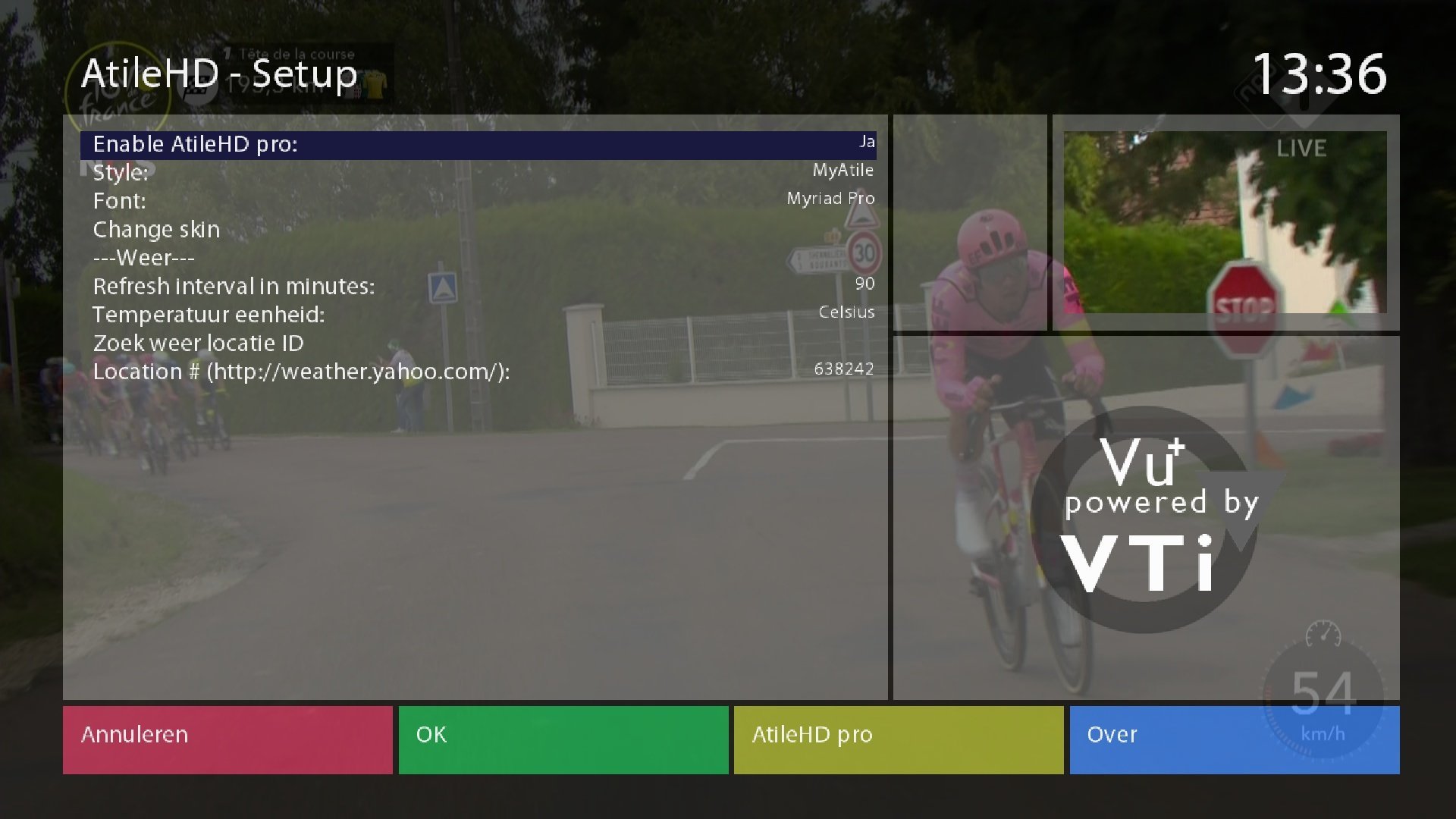

joker55 Geplaatst: 7 juli 2024 Auteur Geplaatst: 7 juli 2024 2 uren geleden, Tonskidutch zei: https://vuplus-support.org/wbb4/index.php?thread/71158-mute-spectator/&pageNo=28 bericht 558 van RDAMAS, er zijn na 2019 geen actuele aanpassingen van de skin mbt skinparts of verdere ontwikkelingen... Of je moet zelf gaan skinnen. Oorspronkelijk is die skin van PLNick en die heeft het VTI team verlaten. Ik zou dus adviseren een actueel ondersteunde skin te kiezen opdat je SOLO4K lekker stabiel blijft draaien. Zoals je @joker55 in die andere thread al vroeg wat voor skin ik gebruik, dat is AtileHD met desbetreffende skinparts aangevuld en ingeschakeld. De standaard is 1080HD Een andere goed ondersteunde skin is https://vuplus-support.org/wbb4/index.php?thread/151225-2024fhd-skin-v1-1-01-07-2024/&postID=2250587&highlight=feed%2B#post2250587 met vriendelijke groeten Dank je voor dit antwoord. ik heb met de skins zittenh spelen, en deze ook veranderd naar AtileHD.... ff wennen wel, maar ziet er ook leuk uit. ik dacht dat hij nu sneller zapte, maar na 10 keer omschakelen kwamen toch weer opeens van die denkblokjes linksboven. grrrrrrrr. blauw groen groen geeft dan 0 pakketten geupdate, dus de laatste versie staat erop. alleen deze zin moet ik nog uitwerken, weet alleen niet precies wat je bedoelt en waar die instellingen staan: "met desbetreffende skinparts aangevuld en ingeschakeld. De standaard is 1080HD" HUMAX iCord is vervangen door de VU+ 4k SOLO,

Oplossing Tonskidutch Geplaatst: 7 juli 2024 Oplossing Geplaatst: 7 juli 2024 op je vraag betreffende de skinparts, in ga naar menu / VTI / AtileHD voor elke extra ingeladen plugin is er dus een skinpart nodig laad alleen die je ook echt extra aan het image hebt toegevoegd Fat Freddy's Drop Bohannon
