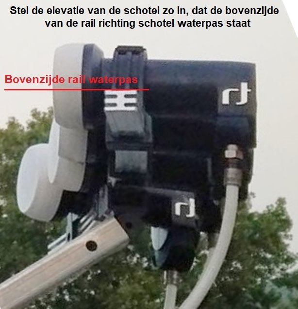

- stel de elevatie van de schotel zo af, dat de bovenzijde van de rail in de richting van de schotel horizontaal staat.

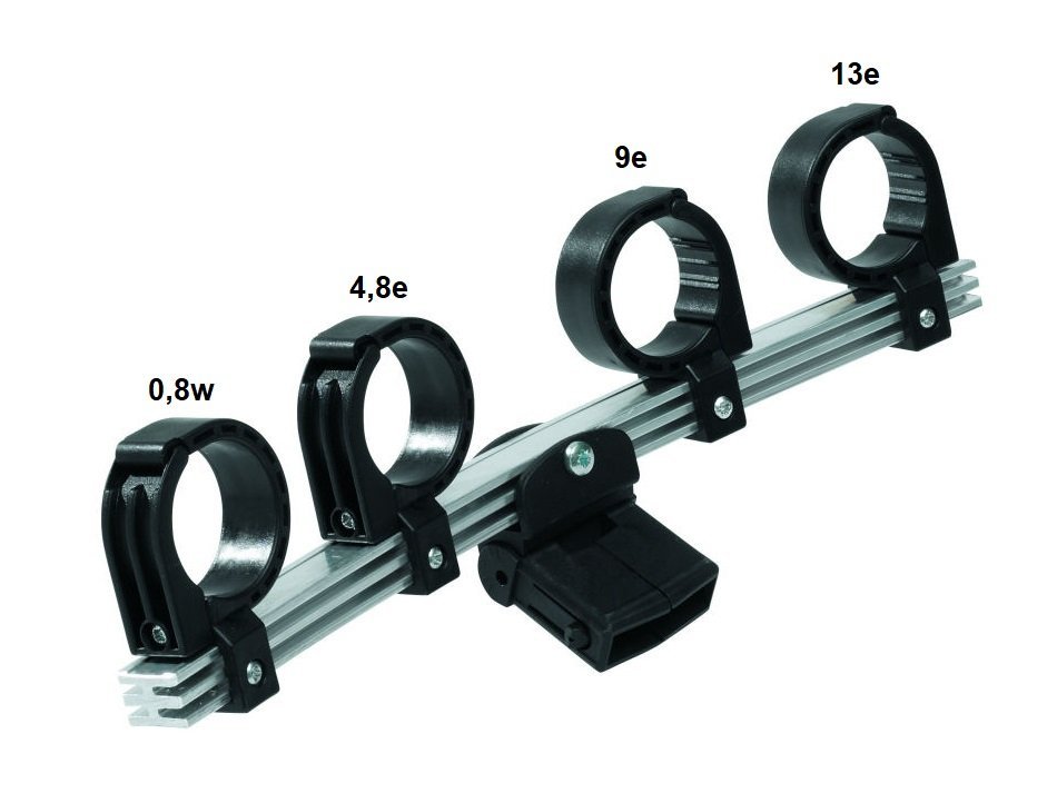

- zet de lnb's in de klemmen en zorg er voor dat de kop 5-6mm van de klem af staat (zie afbeelding)
- zet de lnb's op de volgende afstanden op de rail:
a - tussen de 0,8w en 4,8e = 71mm
b - tussen de 4,8e en 9e    = 53mm
c - tussen de 9e en 13e     = 50,5mm
d.w.z. gemeten aan de voorzijde van de lnb van kuiltje tot kuiltje in de kap
- plaats als eerste de lnb-houder van de 4,8e tegen de lnb-arm
- stel de skew van de lnb's als volgt af:
- 0,8w op +4°
- 4,8e op nul
- 9e    op -3°
- 13e  op -6,5°
plus is tegen de wijzers en min is met de wijzers van de klok meegedraaid als je achter tegen de lnb's aan kijkt t.o.v. verticaal.
- zet de elevatie van de schotel op 30,7°
- draai de schotel en richt hem 1 graad links van het zuiden
- stel de draairichting en elevatie nu optimaal af op de 4,8e, de overige satellieten ontvang je nu ook goed
