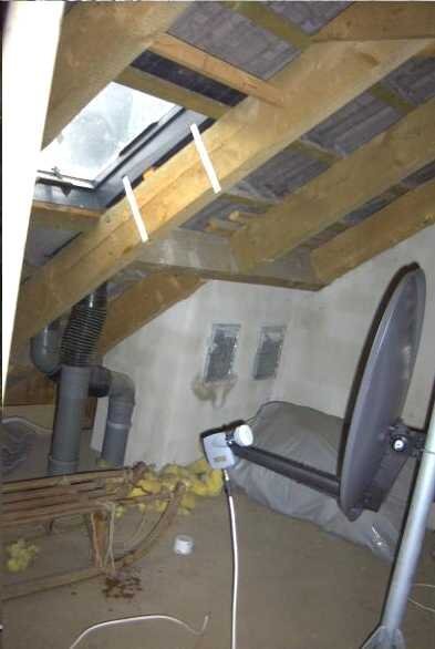

Sprietje Geplaatst: 4 oktober 2024 Geplaatst: 4 oktober 2024 Over enkele dagen is er weer de maximale sun outage, het moment dat de zon precies achter de satellieten op de geostationaire baan door draait. Behalve dat de zon zoveel storing op de schotel kan veroorzaken dat de ontvangst tijdelijk even weg valt, is het ook een mooi moment om zaken aan de schotel te controleren zoals: - groeien er geen takken in de signaalweg van de satelliet - heb ik vrij zicht op de satelliet - waar moet ik precies mijn schotel wegzetten als ik onbelemmerde ontvangst wil hebben op mijn (inpandig)balkon of achter het (dak)raam - waar moet ik mijn draaibare schotel plaatsen om alle satellieten van oost naar west zoveel mogelijk onbelemmerd te kunnen ontvangen Op welke dag en welk tijdstip de zon precies achter de satelliet staat, is op deze calculator te vinden: https://www.satellite-calculations.com/Satellite/suninterference.php Klik je locatie aan en kies de gewenste satelliet en kijk in dit venster: Peak Interference, Local Time, mm/dd/yyyy hh:mm:ss en kijk dan bij de dag dat de Peak CN, Degradation [dB] het maximum is. Op die dag en dat moment mag er geen schaduw van enig voorwerp op de schotel vallen. De maximale sun outage in Spanje is op 6 oktober, de maximale sun outage in Nederland is op 11 oktober maar je kunt natuurlijk ook al enkele dagen eerder of later kijken om bij benadering te kunnen bekijken of je onbelemmerde ontvangst hebt. Wil je meer weten over sun outage, zoek dan op Google: Sun Outage Sprietje 1
Sprietje Geplaatst: 6 oktober 2024 Auteur Geplaatst: 6 oktober 2024 Ik heb toch weer wat palmtakken weg moeten knippen om de schotel helemaal vrij van schaduw te maken en maximale ontvangst te hebben.
Drs. IJzerbout Geplaatst: 6 oktober 2024 Geplaatst: 6 oktober 2024 Op 4-10-2024 om 19:58, Sprietje zei: waar moet ik precies mijn schotel wegzetten als ik onbelemmerde ontvangst wil hebben op mijn (inpandig)balkon of achter het (dak)raam Toen ik mijn schotel wegzette, had ik helemaal geen ontvangst meer. Nadat ik hem neerzette en afgericht had was alles weer OK. Ik deed dat met een signaalmeter en niet dat gehannes met de zon bij 40°+ C. Je moet er dan ook maar net voor thuis zijn. “On ne voit bien qu´avec le cœur. L´essentiel est invisible pour les yeux”.
Sprietje Geplaatst: 6 oktober 2024 Auteur Geplaatst: 6 oktober 2024 Wel ja IJzerbout, die exacte plek waar die schotel moet staan achter een dakraam om 100% ontvangst te hebben, heb jij in 2 minuten met je meter zo gevonden. Geloof je zelf in fabeltjes, ik niet.
Drs. IJzerbout Geplaatst: 6 oktober 2024 Geplaatst: 6 oktober 2024 Wat doe je als op die dag de zon niet schijnt? Kun je de schotel weer een tijd lang wegzetten zeker? 😳👀🫢 “On ne voit bien qu´avec le cœur. L´essentiel est invisible pour les yeux”.
Sprietje Geplaatst: 6 oktober 2024 Auteur Geplaatst: 6 oktober 2024 De sun outage speelt zich niet precies op één dag af maar over meerdere dagen. Een of twee dagen voor of na de maximale sun outage staat de zon maar een paar tiende van een graad boven of onder de satelliet. Dan gaat het maar om een afwijking van een paar millimeter. Dat maakt dus niets uit en het zal wel sterk zijn als de zon dagen achter elkaar niet schijnt. Je kunt je schotel als die er al staat toch zeker optimaliseren.
