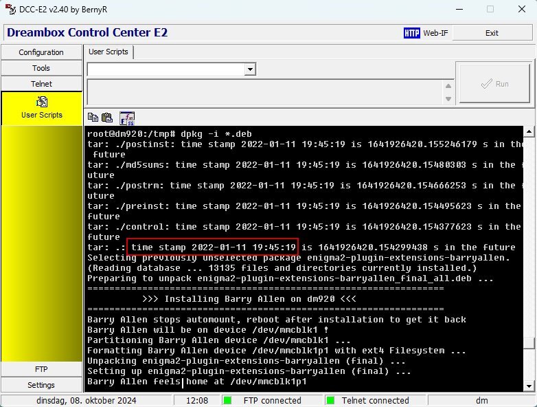

Alex1970 Geplaatst: 7 oktober 2024 Auteur Geplaatst: 7 oktober 2024 48 minuten geleden, bamma zei: gutemines tijdbom in BA is afgegaan BA plugin werkt nog, maar dan mag je niet meer opstarten met het Flash image. Wanneer je toch met het dreamos flash image opstart wordt de BA plugin verwijderd. Om BA terug aan de praat te krijgen moet je de datum aanpassen in het dreamos image en dan BA installeren. En dan zien dat je niet meer met het Flash image opstart. BA images installeren vanuit de andere BA images en niet meer vanuit Flash image. Zo blijft BA gewoon goed werken. Pffff, wat een dom gedoe... Iedereen bedankt die Gutemine boos hebben gemaakt, echt toffe actie...😒 Dreambox DM920: 2x Triple tuner (2x DVB-S2X multistream + DVB-C/T2) OpenPLi 9 Xtrend ET10000: 1x DVB-S2, 2x DVB-C/T2, IPTV OpenPLi 9 VU+ Duo / Dreambox DM800 / TBS 5925 Channel Master 180cm offset: 39.0°E-37.6°W, Channel Master 120cm offset: 23.5°E-8°W SAB 97 schotel 45.1°E-60°E, 80cm vast: 28.2°E/23.5°E/19.2°E/13°E | DVB-T/DAB: VHFIII/UHF combi-antenne op zolder.
bamma Geplaatst: 7 oktober 2024 Geplaatst: 7 oktober 2024 Tijdcode zit in meerdere van zijn plugins geprogrammeerd

Mojo Geplaatst: 8 oktober 2024 Geplaatst: 8 oktober 2024 12 uren geleden, bamma zei: gutemines tijdbom in BA is afgegaan Vanwaar deze wijsheid. Ik kan er niets over vinden. You know when you've been shagged. I like receivers who give me pleasure.
bamma Geplaatst: 8 oktober 2024 Geplaatst: 8 oktober 2024 3 uren geleden, Mojo zei: Ik kan er niets over vinden. zie Time stamp BA plugin

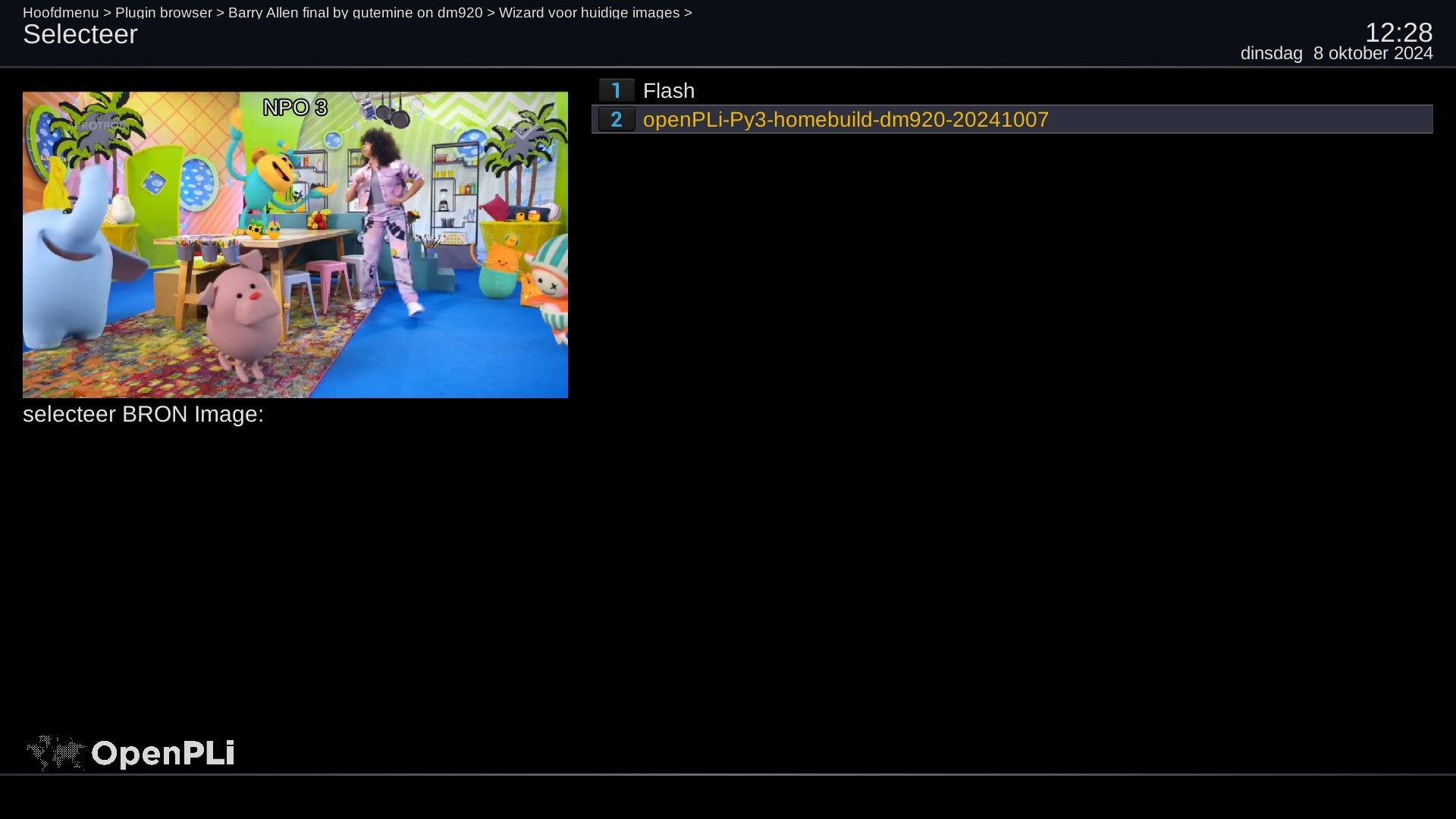

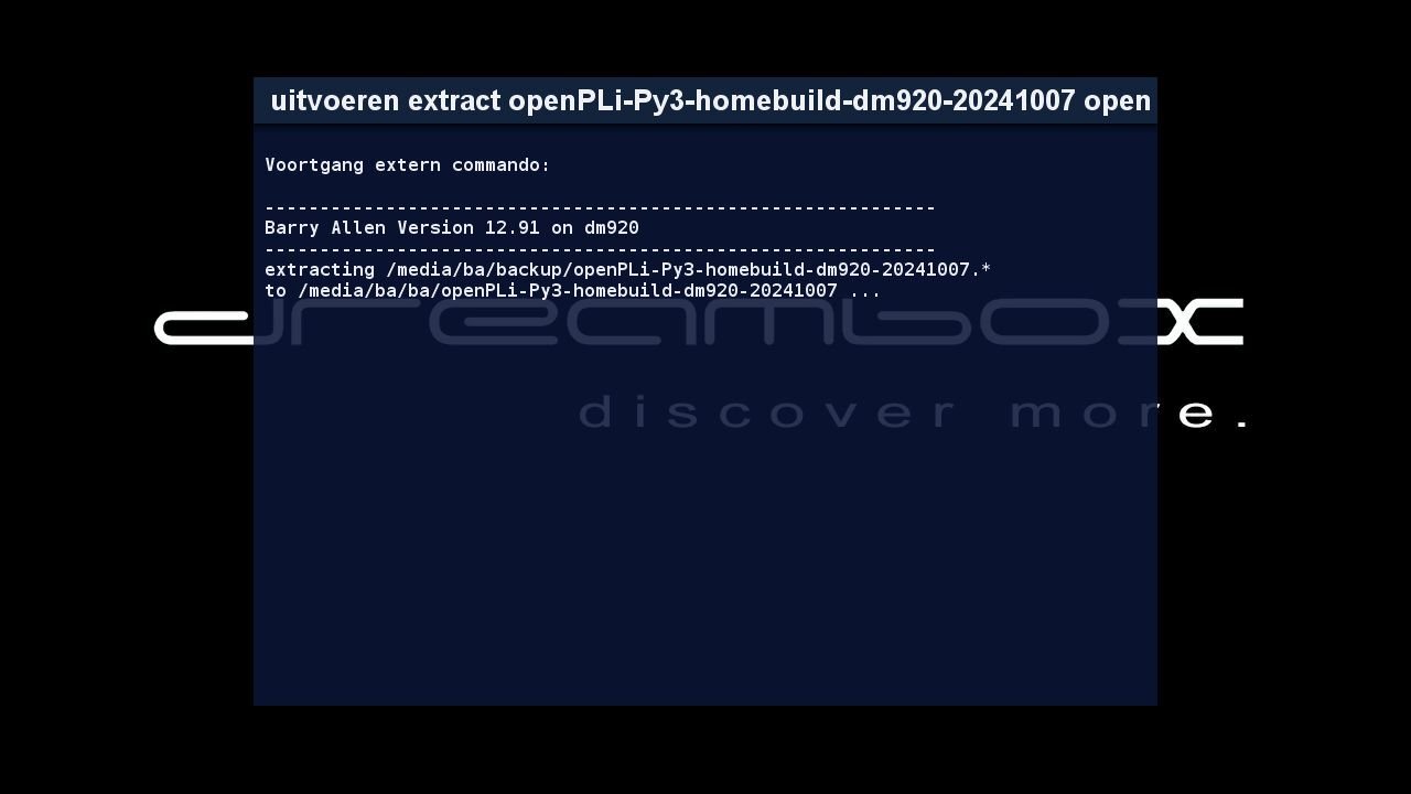

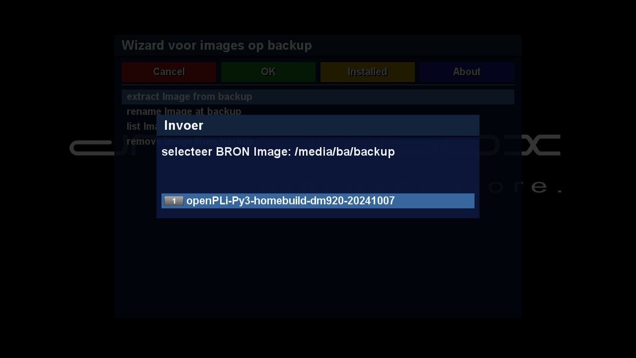

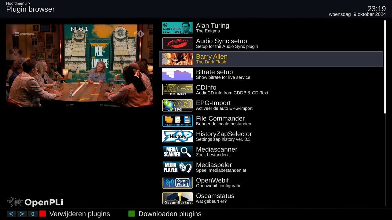

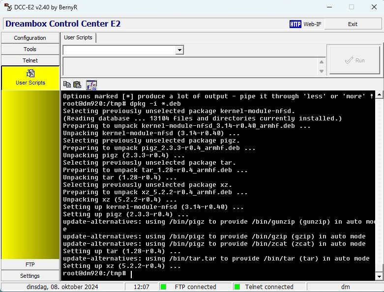

bamma Geplaatst: 8 oktober 2024 Geplaatst: 8 oktober 2024 (aangepast) In ieder geval werkt BA plugin nog zolang je niet met het dreamos based Flashed image opstart. Ik heb mijn dm920 net opnieuw geflashed en BA geïnstalleerd en kan gewoon andere images installeren en gebruiken. - dreamos image in flash geïnstalleerd - image geconfigureerd. Let op! nog niet afstemmen op een zender. Datum is nog donderdag.1.januari.1970 - deze bestanden geïnstalleerd: kernel-module-nfsd_3.14-r0.40_armhf.deb pigz_2.3.3-r0.4_armhf.deb tar_1.28-r0.4_armhf.deb xz_5.2.2-r0.4_armhf.deb - USB of SD kaart waarop BA geïnstalleerd moet worden ingestoken - deze BA plugin geïnstalleerd: enigma2-plugin-extensions-barryallen_final_all.deb - E2 herstarten . Oplgelet E2 herstarten en niet Rebooten - BA staat tussen de plugins - image dat je wil installeren plaatsen in /media/ba/backup - image installeren vanuit het BA menu - reboot box (Dreambox Herstarten) - Opgelet! Niet opstarten met image in Flash. Kies een geïnstalleerde BA image. Eens opgestart met ander BA image, kan je in BA menu kiezen voor een andere een opstart image i.p.v. flash image. Zo ga je niet per ongeluk opstarten met het Flash image. Andere images kan je gewoon installeren vanuit een geïnstalleerde BA image. Ingewikkeld? Maar het werkt. 8 oktober 2024 aangepast door bamma
Mojo Geplaatst: 8 oktober 2024 Geplaatst: 8 oktober 2024 Nou ik heb nog regelmatig na de getoonde datum de box met de flash image opgestart. Maar ik ga de dreamos of gemini in de flash installeren en dan BA via dcc en niet via het menu --> installeer lokale (in de TMP) kijken of ik die timestamp ook tegen kom. You know when you've been shagged. I like receivers who give me pleasure.
