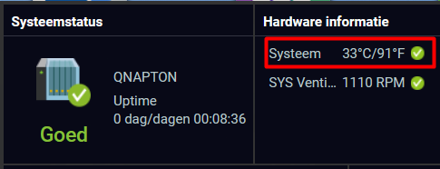

Tonskidutch Geplaatst: 6 november 2024 Auteur Geplaatst: 6 november 2024 Inderdaad, op de zelfde hdd bay die disks uit de oude terug plaatsen en opstarten. Moest wel weer een paar nieuwe QTS / firmware erop laten zetten, maar alles lijkt weer top te werken. en uh die temperatuur is inderdaad bijna 10 graden lager, maar was dat soms een hardware bug? affin het werkt weer (voor een stuk uit mijn ribbenkast = kosten) Fat Freddy's Drop Bohannon
Psychosammie Geplaatst: 6 november 2024 Geplaatst: 6 november 2024 Mijn 3 schijven in de DS923+ zijn ook 33 graden dus dat lijkt me goed. Ik heb het ventilator profiel op stil staan. Resistance is futile you will be assimilated Those who would give up essential liberty, to purchase a little temporary safety, deserve neither liberty nor safety. Benjamin Franklin (1706-1790) Mijn vrijheid eindigt niet waar jouw angst begint!

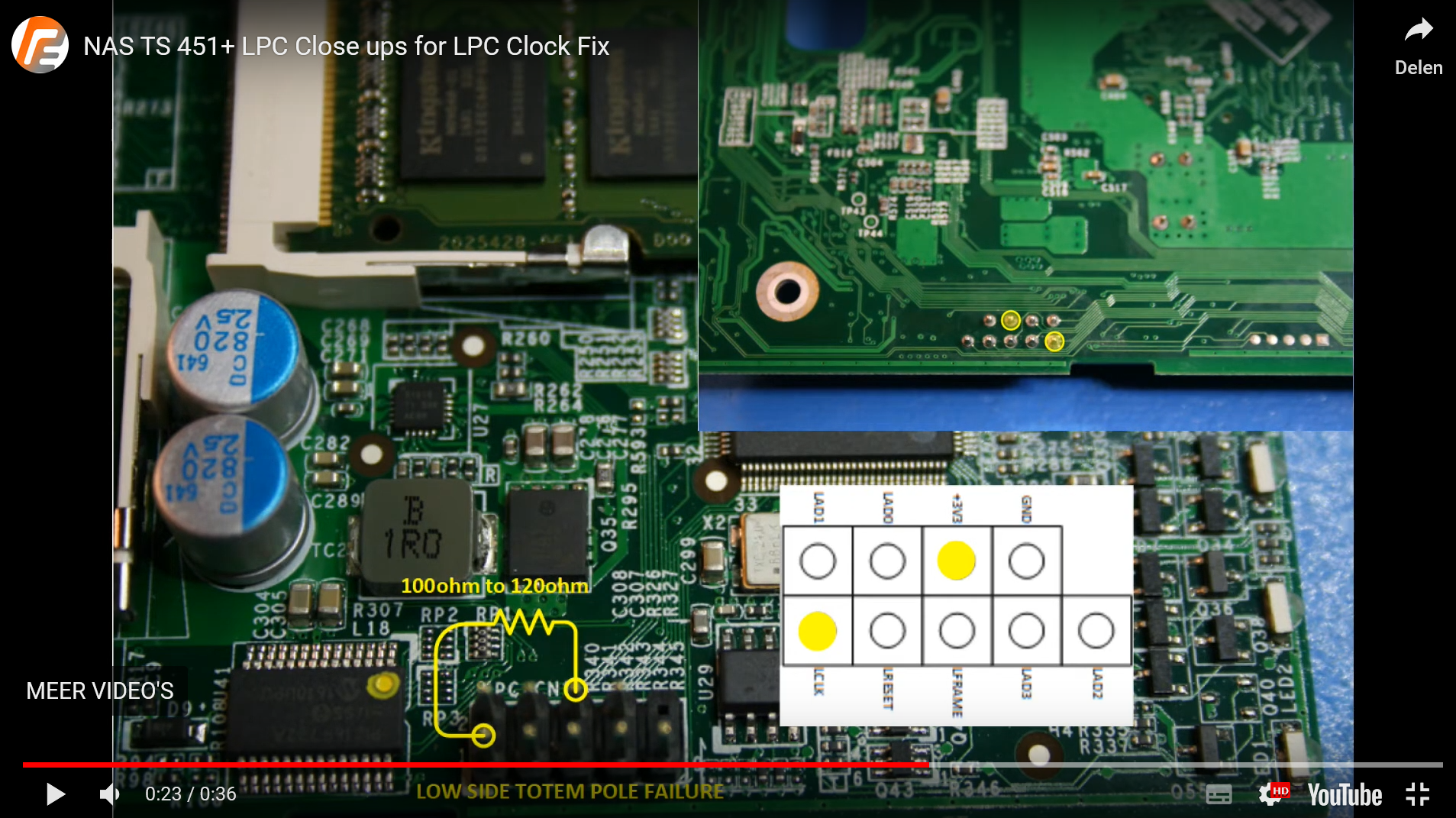

Tonskidutch Geplaatst: 15 november 2024 Auteur Geplaatst: 15 november 2024 Op 5-11-2024 om 09:08, Tonskidutch zei: Misschien kan ik die oude nog naar het reparatiecafé brengen? Ik heb eindelijk die fix gevonden waar je met een 100 Ohm weerstand de hardware bug kunt repareren. Het blijkt een intel chip fout te zijn die op veel modellen van QNAP zit. Eigenlijk een fluitje van een cent voor iemand met de soldeerervaring. zie ook deze youtube Fat Freddy's Drop Bohannon
Tonskidutch Geplaatst: 17 november 2024 Auteur Geplaatst: 17 november 2024 Een goede buur is beter dan een verre vriend, zegt men wel eens. De oud elektricien van beneden heeft hem voorzien van een weerstandje op de juiste plek, en hij werkt weer. De buur heeft hem ook gelijk overgenomen voor zijn Multimedia bestanden voor een schappelijk prijsje zonder hdd's natuurlijk , ik had immers een vervanging gekocht. Fat Freddy's Drop Bohannon
Tonskidutch Geplaatst: 16 oktober 2025 Auteur Geplaatst: 16 oktober 2025 (aangepast) Oeps, na bijna één jaar blijkt dat er twee versies zijn betreffende deze fix van de QNAP TS 251+ het verschil is dat de laatste hierboven een 100 Ohm weerstandje tussen pin 1 en 8 inzet/soldeert (8=ground) De engelstalige youtube reparatie laat zien dat hij een 100 Ohm weerstandje tussen pin 1 en 6 inzet/soldeert (6= +3v3) Ik heb daar geen duidelijke verklaring voor daar ik zelf die schema's niet begrijp. Op beide instructie filmpjes is echter wel te zien dat na de reparatie de QNAP weer normaal boot. Ra Ra? uhm ligt het eraan dat de laatste elektronicus ook die +3 Volt batterij (CR2032) vervangen heeft? ik weet het niet zeker 16 oktober 2025 aangepast door Tonskidutch rode aanvullende vraag Fat Freddy's Drop Bohannon
