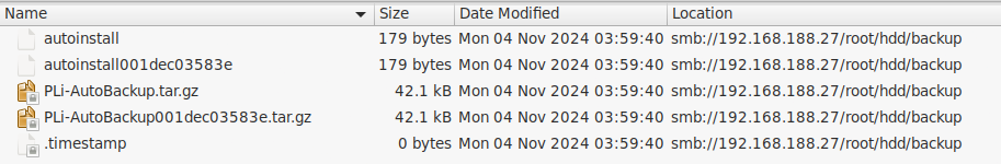

Dank, mja, dat heb ik ook al geprobeerd, dacht ik, hoe heet dat bestandje ?
Een van deze (?)
Dan kopieer ik alle instellingen neem ik aan, kan ook.
En ja, als die instellingen daar in zitten dan hebben ze geen apart bestandje, of ?
Ik keek even in "PLi-AutoBackup.tar.gz" daar zitten vele kleine bestandjes in maar niet met de instellingen die ik zoek, zo te zien.
Of heb ik het mis ? Ik kan het proberen, er gaat niets verloren, het is een 2e, experimentele ontvanger.
Maar hoe doe ik dat, bestandje overschrijven en herstarten.
Vergeef me onnozele vragen ajb, ik ben er al eens een tijdje mee bezig geweest en dat lukte totaal niet, toch moet het heel eenvoudig zijn (zou ik denken).
Dat is geen full backup.
Met die backup sla je wel je instellingen op.
Zet al deze bestanden in een map die backup heet op de USB-stick waarmee je de andere box flasht.
Bij het opstarten zal OpenPLi vragen of de instellingen hersteld moeten worden.
Uiteraard is het antwoord 'ja'.
