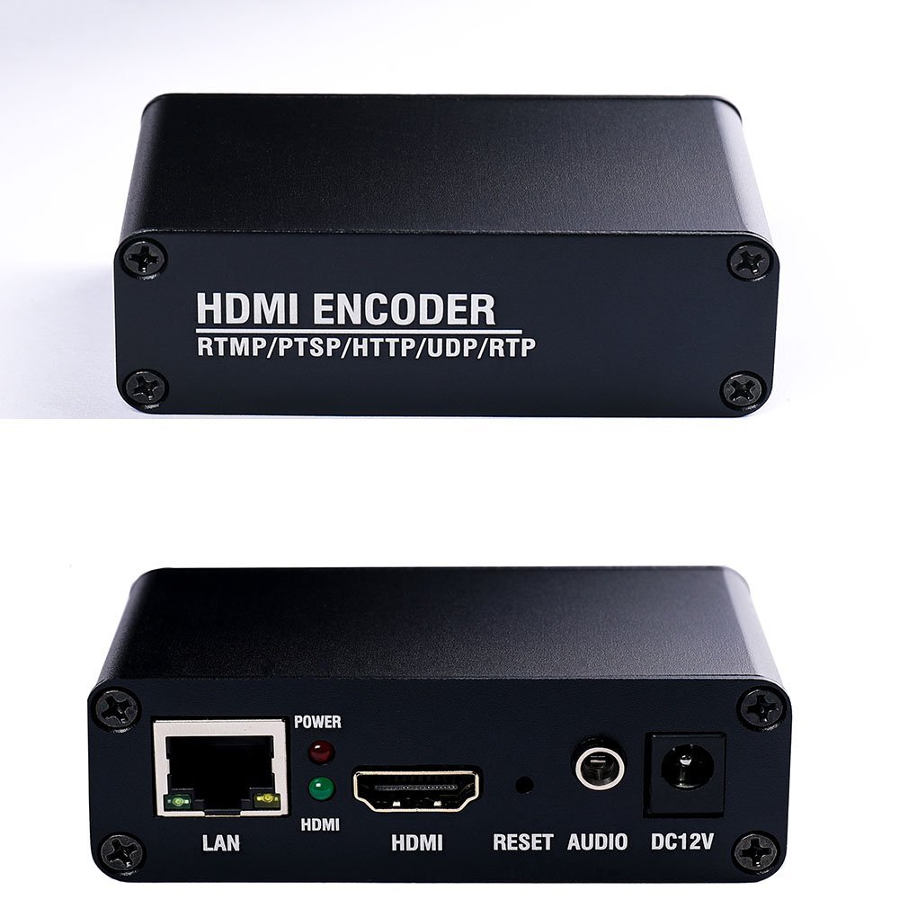

sattv4iedereen Geplaatst: 21 november 2024 Geplaatst: 21 november 2024 Hi, Ik zou graag op al mijn toestellen, tv,laptop,tablet,gsm en dergelijke tv willen zien. Nu zou ik daarvoor een hdmi naar iptv converter kopen. Ik vermoed, zolang het binnenhuis gebruikt wordt, ik geen strafbare feiten doe. Hopelijk gaan die niet naar buiten, want dan ben ik strafbaar bezig. Als ik geen poorten open, is die bereikbaar van buitenaf? Als ik dat een beetje vergelijk met webif, gaat die ook niet zonder meer bereikbaar zijn van buitenaf. Ontvangst van de astra 3 satelliet met een selfsat h50D via de vu zero 4K.cd multiroom pakket met mz 102 en een vu uno 4k dvb-c fbc tuner met ci+ tv met een kaartje( telenet ). Gigablue bijgekomen voor sat en kabel.Informatie die ik geef, gaat over de Belgische situatie, tenzij anders vermeld|
Moderator ceesv Geplaatst: 21 november 2024 Moderator Geplaatst: 21 november 2024 Ik denk dit een HDMI naar utp converter is. Daarmee kan je een HDMI kabel verlengen, maar niet toepassen met wat jou voor ogen staat. Gaat niet bestaat niet! 65" 4-K OLED, Vu+ Duo 4K SE BT, Vu+ Solo 4K, Rebox-8500, Rebox-8000, Wavefrontier T-90, Satlook Digital NIT, Megasat HD5 Combo Gebruik je een advertentie blocker? Maak dan een uitzondering voor onze website. Zonder advertentie (inkomsten) kan deze site niet voortbestaan.
Alex1970 Geplaatst: 22 november 2024 Geplaatst: 22 november 2024 Dan zou het een set van twee moeten zijn denk ik, maar ik zou meer specificaties moeten inzien om te weten te komen wat dit exact is en doet. Maar om antwoord te geven op de vraag: Nee, als je geen poorten open zet op je router zal niks naar buiten gaan. Dreambox DM920: 2x Triple tuner (2x DVB-S2X multistream + DVB-C/T2) OpenPLi 9 Xtrend ET10000: 1x DVB-S2, 2x DVB-C/T2, IPTV OpenPLi 9 VU+ Duo / Dreambox DM800 / TBS 5925 Channel Master 180cm offset: 39.0°E-37.6°W, Channel Master 120cm offset: 23.5°E-8°W SAB 97 schotel 45.1°E-60°E, 80cm vast: 28.2°E/23.5°E/19.2°E/13°E | DVB-T/DAB: VHFIII/UHF combi-antenne op zolder.
sattv4iedereen Geplaatst: 22 november 2024 Auteur Geplaatst: 22 november 2024 hi, dit staat bij de beschrijving. Productparameter Specificatie Parameter Audio en video in Video in 1 HDMI Audio in 1 HDMI Ingebouwde audio 1 Externe audio Videocodering type H.264/H.265 FPS 5-30 GOP 5-300 Bit rate(k bit) 32-32000 Maximale ondersteuning 1920x1080P60 Gecodeerde grootte 1920x108 0/1680x105 6/1280x72/1024x57 6/850x480/720x57 6/720x540/720x480/720x48/720x40 4/704x57 6/640x48/640x360/608x44 8/544x48 0/480x480/480x38 4/480x480/480x32,0/480x27/480x27/400x32,0/400x22 4/352x480/352x22 8/320x25 6/320x240/320x180/240x180/hetzelfde als de ingang H.264 niveau baseline profiel/hoofdprofiel/hoog profiel Bitsnelheidscontrole CBR/VBR Stream RTMP/ RTSP /HTTP TS/HTTP FLV/HLS/UDP/RTP Audio-codering Audio-ingang HDMI/ANALOG Monstertarief 44100/48000 Encoder AAC/AAC +/AAC ++/MP3/MP2/AC3 Codering bitsnelheid AAC:48000-256000/AAC +:24000-48000/ AAC ++:12000-32000/MP3:64000-320000/ MP2: 64000-320000/ AC3:40000-640000 Digitaal volume -50 ~ 50 G711A over RTSP uitschakelen/inschakelen/inschakelen en resample met 8k OSD Transparantie 0-128 Typ Tekst/Img/Scrolltekst Zone 4 X 0-1920 Y 0-1080 LOGO 4 logo's kunnen worden geüpload voor selectie Lettergrootte 8-72 Achtergrondkleur Transparant/Wit/Zwart Lettertype kleur RGB kleur Gemeenschappelijk Netwerk 100Mbps Configuratie WEB, Uploaden, Reset ONVIF Ondersteuning ONVIF om video's te zoeken en te bladeren Voeding 12V/DC,2A Vermogen <2W Temperatuur-20 ℃ + 60 ℃ Vochtigheid <90%, niet-condensed Grootte 8.4cm x 5.3cm x 2.7cm Ontvangst van de astra 3 satelliet met een selfsat h50D via de vu zero 4K.cd multiroom pakket met mz 102 en een vu uno 4k dvb-c fbc tuner met ci+ tv met een kaartje( telenet ). Gigablue bijgekomen voor sat en kabel.Informatie die ik geef, gaat over de Belgische situatie, tenzij anders vermeld|
Moderator ceesv Geplaatst: 22 november 2024 Moderator Geplaatst: 22 november 2024 Het is dus een HDMI naar utp naar hdmi link. Ik heb die zelf gebruikt voor het overbruggen van afstanden tot 100 meter. Je kan die dus gebruiken om een satelliet ontvanger te verbinden met een monitor op grotere afstand. Gaat niet bestaat niet! 65" 4-K OLED, Vu+ Duo 4K SE BT, Vu+ Solo 4K, Rebox-8500, Rebox-8000, Wavefrontier T-90, Satlook Digital NIT, Megasat HD5 Combo Gebruik je een advertentie blocker? Maak dan een uitzondering voor onze website. Zonder advertentie (inkomsten) kan deze site niet voortbestaan.
Alex1970 Geplaatst: 23 november 2024 Geplaatst: 23 november 2024 Als ik met Google Lens zoek naar dit apparaat dan wordt-ie als enkel boxje aangeboden als streamer, er zijn ook HDMI-extenders die wel uit twee boxjes bestaan die zie je daar ook op die verkoop site van die met zijn 40 rovers... Maar deze wordt als streaming device genoemd. Terug naar wat TS wilt: Je kan ook streamen vanaf je Enigma2 ontvanger, afhankelijk van het aantal tuners en eventuele decodering beperkingen kan je verschillende zenders streamen. Dit boxje streamt alleen de HDMI output, je hebt dan wel ook alle OSD teksten en menu's. Gebruik je een afstandsbediening via een app is het dus net of je bij je ontvanger zit. En niks kan naar buiten als je geen poorten open zet. Dreambox DM920: 2x Triple tuner (2x DVB-S2X multistream + DVB-C/T2) OpenPLi 9 Xtrend ET10000: 1x DVB-S2, 2x DVB-C/T2, IPTV OpenPLi 9 VU+ Duo / Dreambox DM800 / TBS 5925 Channel Master 180cm offset: 39.0°E-37.6°W, Channel Master 120cm offset: 23.5°E-8°W SAB 97 schotel 45.1°E-60°E, 80cm vast: 28.2°E/23.5°E/19.2°E/13°E | DVB-T/DAB: VHFIII/UHF combi-antenne op zolder.
theparasol Geplaatst: 23 november 2024 Geplaatst: 23 november 2024 Op 22-11-2024 om 20:20, sattv4iedereen zei: Stream RTMP/ RTSP /HTTP TS/HTTP FLV/HLS/UDP/RTP Hdmi in stream out. Niks twee units nodig of hdmi verlengen over lan bekabeling. Hij zet het hdmi signaal om naar een stream waar je vervolgens elk apparaat wat stream kan weergeven het encoded signaal weer kunt laten tonen. 1
sattv4iedereen Geplaatst: 23 november 2024 Auteur Geplaatst: 23 november 2024 8 uren geleden, Alex1970 zei: Als ik met Google Lens zoek naar dit apparaat dan wordt-ie als enkel boxje aangeboden als streamer, er zijn ook HDMI-extenders die wel uit twee boxjes bestaan die zie je daar ook op die verkoop site van die met zijn 40 rovers... Maar deze wordt als streaming device genoemd. Terug naar wat TS wilt: Je kan ook streamen vanaf je Enigma2 ontvanger, afhankelijk van het aantal tuners en eventuele decodering beperkingen kan je verschillende zenders streamen. Dit boxje streamt alleen de HDMI output, je hebt dan wel ook alle OSD teksten en menu's. Gebruik je een afstandsbediening via een app is het dus net of je bij je ontvanger zit. En niks kan naar buiten als je geen poorten open zet. Dat weet ik, en dat is hetgeen ik met dat bakje wil doen. Op een locatie binnenhuis vlc opstarten de nodige straem intypen en kijken. Zou voor dvd en android bakje zijn. Want mijn enigma zijn weg wegens stopzetting. Ontvangst van de astra 3 satelliet met een selfsat h50D via de vu zero 4K.cd multiroom pakket met mz 102 en een vu uno 4k dvb-c fbc tuner met ci+ tv met een kaartje( telenet ). Gigablue bijgekomen voor sat en kabel.Informatie die ik geef, gaat over de Belgische situatie, tenzij anders vermeld|
Alex1970 Geplaatst: 24 november 2024 Geplaatst: 24 november 2024 Zo te zien zou dat boxje dat kunnen doen, maar lees je even goed in op de verkoopsite of ik gelijk heb en hoe dat werkt met (bijvoorbeeld) VLC. Dreambox DM920: 2x Triple tuner (2x DVB-S2X multistream + DVB-C/T2) OpenPLi 9 Xtrend ET10000: 1x DVB-S2, 2x DVB-C/T2, IPTV OpenPLi 9 VU+ Duo / Dreambox DM800 / TBS 5925 Channel Master 180cm offset: 39.0°E-37.6°W, Channel Master 120cm offset: 23.5°E-8°W SAB 97 schotel 45.1°E-60°E, 80cm vast: 28.2°E/23.5°E/19.2°E/13°E | DVB-T/DAB: VHFIII/UHF combi-antenne op zolder.
sattv4iedereen Geplaatst: 8 december 2024 Auteur Geplaatst: 8 december 2024 Volgende week, komt dat binnen. Is dat plug en play, of is er daar toch een tijd voor nodig, om het deftig in te stellen. Je hebt blijkbaar veel instelmogelijkheden. Dank voor de tips. Ontvangst van de astra 3 satelliet met een selfsat h50D via de vu zero 4K.cd multiroom pakket met mz 102 en een vu uno 4k dvb-c fbc tuner met ci+ tv met een kaartje( telenet ). Gigablue bijgekomen voor sat en kabel.Informatie die ik geef, gaat over de Belgische situatie, tenzij anders vermeld|
