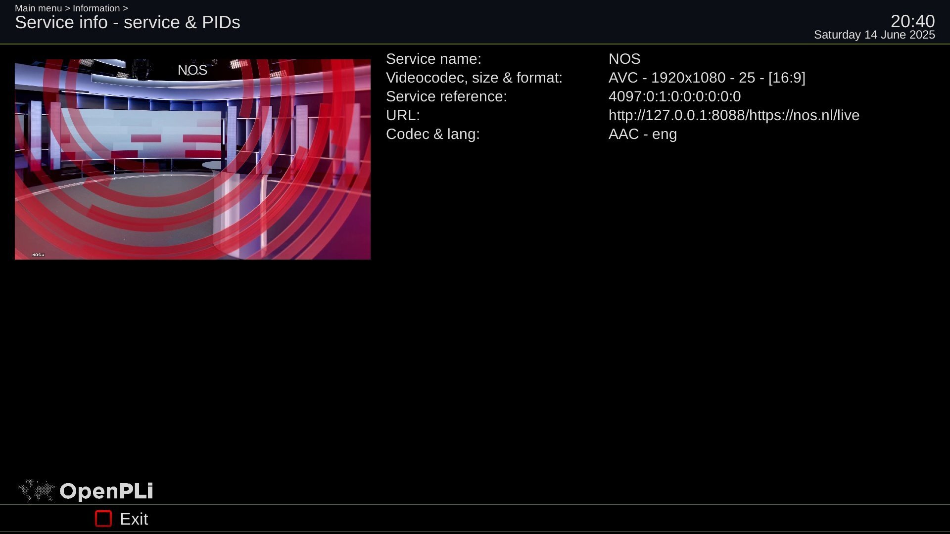

bamma Geplaatst: 14 juni 2025 Geplaatst: 14 juni 2025 Op 12-6-2025 om 18:46, Mojo zei: Het resultaat is een BIP, BOP (test)scherm NPO zenders zal niet gaan, want daar is geen npo.py plugin meer voor. De oude npo.py is allang verwijderd van streamlink wegens DRM streams. NOS live streams (als er uitzending is) gaan nog met nos.py https://nos.nl/live #SERVICE 4097:0:1:0:0:0:0:0:0:0:http%3a//127.0.0.1%3a8088/https%3a//nos.nl/live:NOS #DESCRIPTION NOS 2 1
Mojo Geplaatst: 15 juni 2025 Geplaatst: 15 juni 2025 19 uren geleden, bamma zei: NOS live streams (als er uitzending is) gaan nog met nos.py https://nos.nl/live Die had ik al in de lijst staan 🙂 You know when you've been shagged. I like receivers who give me pleasure.

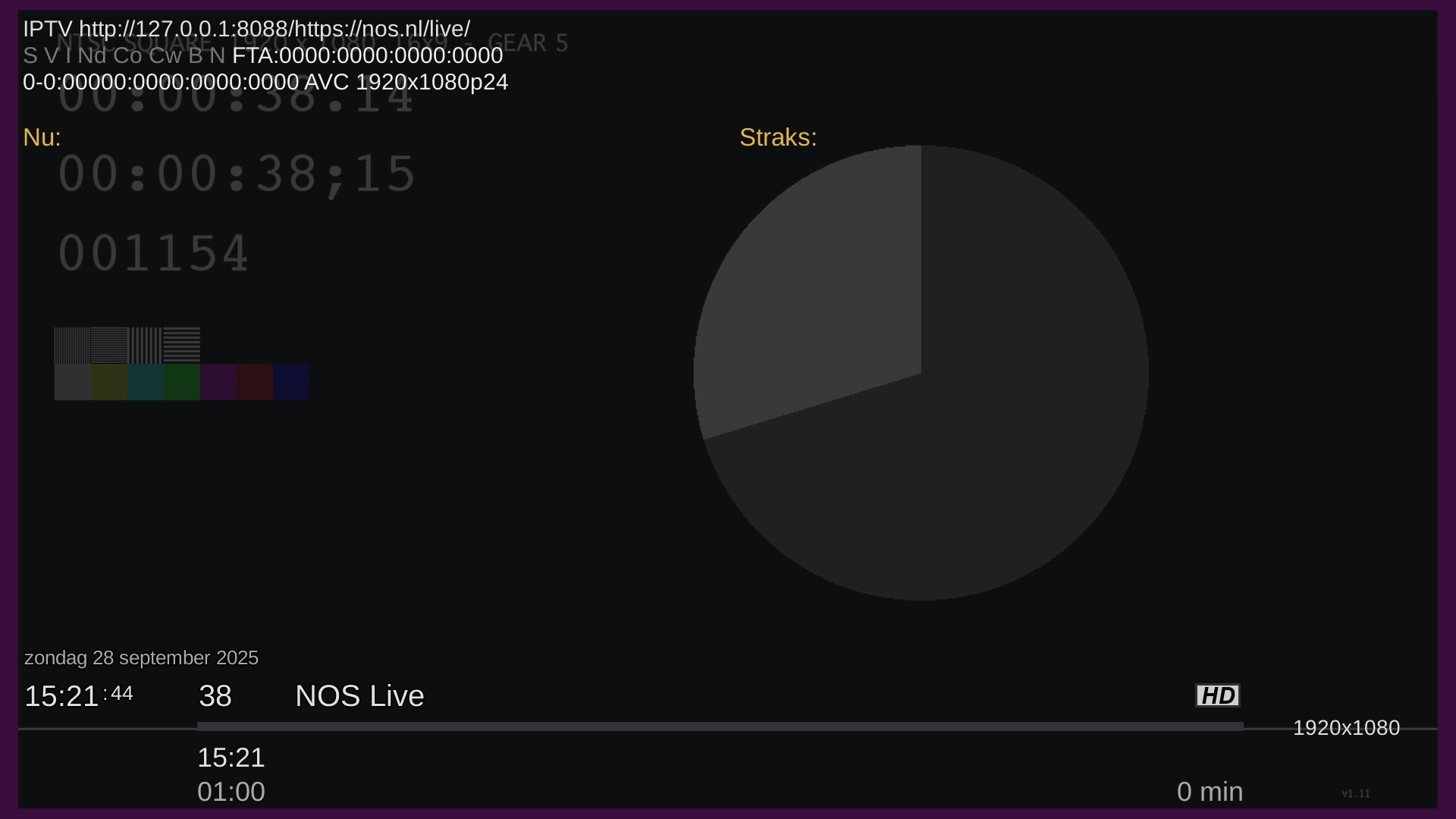

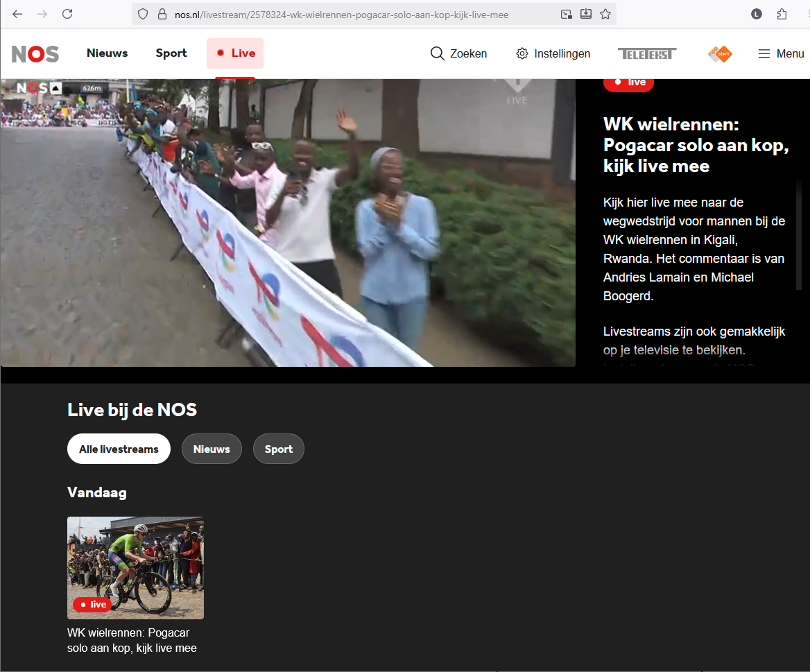

Alex1970 Geplaatst: 28 september 2025 Auteur Geplaatst: 28 september 2025 (aangepast) Op 14-6-2025 om 20:42, bamma zei: NPO zenders zal niet gaan, want daar is geen npo.py plugin meer voor. De oude npo.py is allang verwijderd van streamlink wegens DRM streams. NOS live streams (als er uitzending is) gaan nog met nos.py https://nos.nl/live #SERVICE 4097:0:1:0:0:0:0:0:0:0:http%3a//127.0.0.1%3a8088/https%3a//nos.nl/live:NOS #DESCRIPTION NOS Vandaag werkt-ie niet. Er is wel een livestream nu: 28 september 2025 aangepast door Alex1970 Dreambox DM920: 2x Triple tuner (2x DVB-S2X multistream + DVB-C/T2) OpenPLi 9 Xtrend ET10000: 1x DVB-S2, 2x DVB-C/T2, IPTV OpenPLi 9 VU+ Duo / Dreambox DM800 / TBS 5925 Channel Master 180cm offset: 39.0°E-37.6°W, Channel Master 120cm offset: 23.5°E-8°W SAB 97 schotel 45.1°E-60°E, 80cm vast: 28.2°E/23.5°E/19.2°E/13°E | DVB-T/DAB: VHFIII/UHF combi-antenne op zolder.
Mojo Geplaatst: 28 september 2025 Geplaatst: 28 september 2025 15 minuten geleden, Alex1970 zei: Vandaag werkt-ie niet. Er is wel een livestream nu: Bij mij werkt ie gewoon. You know when you've been shagged. I like receivers who give me pleasure.

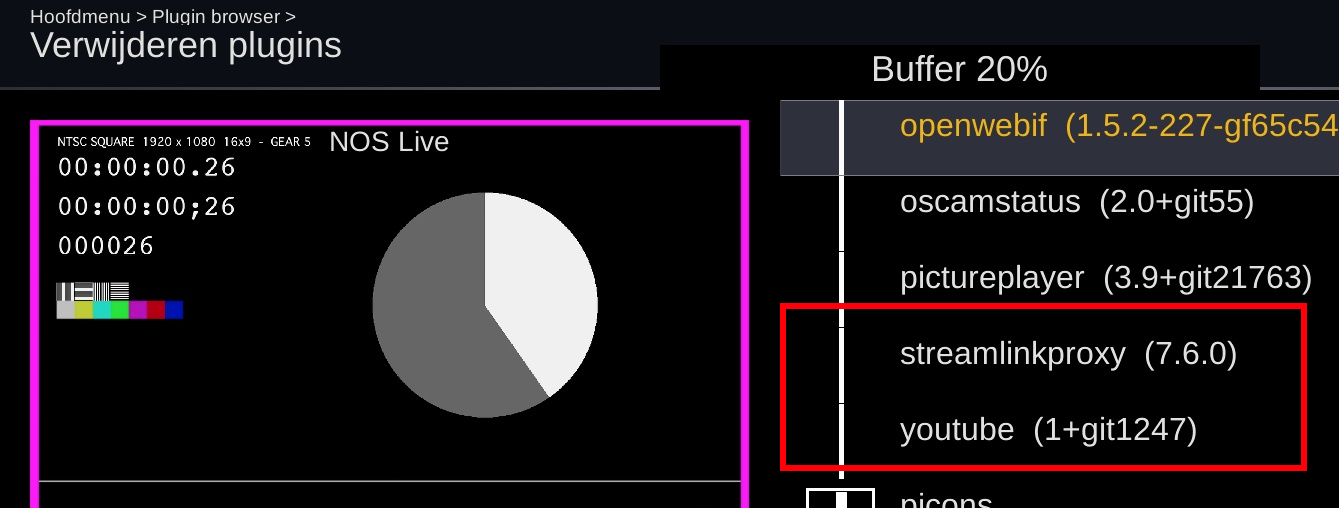

Alex1970 Geplaatst: 28 september 2025 Auteur Geplaatst: 28 september 2025 (aangepast) 38 minuten geleden, Mojo zei: Bij mij werkt ie gewoon. Moet ik dan nog iets meer installeren dan alleen de streamlinkproxy ipk? @bamma had het over een 'npo.py plugin', zit dat dan al direct in streamlinkproxy of moet ik dat apart installeren? Zo ja, waar haal ik dat vandaan en hoe installeer je dat? 28 september 2025 aangepast door Alex1970 Dreambox DM920: 2x Triple tuner (2x DVB-S2X multistream + DVB-C/T2) OpenPLi 9 Xtrend ET10000: 1x DVB-S2, 2x DVB-C/T2, IPTV OpenPLi 9 VU+ Duo / Dreambox DM800 / TBS 5925 Channel Master 180cm offset: 39.0°E-37.6°W, Channel Master 120cm offset: 23.5°E-8°W SAB 97 schotel 45.1°E-60°E, 80cm vast: 28.2°E/23.5°E/19.2°E/13°E | DVB-T/DAB: VHFIII/UHF combi-antenne op zolder.
Mojo Geplaatst: 28 september 2025 Geplaatst: 28 september 2025 7 minuten geleden, Alex1970 zei: Moet ik dan nog iets meer installeren dan alleen de streamlinkproxy ipk? @bamma had het over een 'npo.py plugin', zit dat dan al direct in streamlinkproxy of moet ik dat apart installeren? Zo ja, waar haal ik dat vandaan en hoe installeer je dat? Youtube en streamlinkproxy heb ik er alleen maar op staan You know when you've been shagged. I like receivers who give me pleasure.
Alex1970 Geplaatst: 28 september 2025 Auteur Geplaatst: 28 september 2025 (aangepast) 45 minuten geleden, Mojo zei: Youtube en streamlinkproxy heb ik er alleen maar op staan En dat zijn dus deze? Want nu net die youtube plugin geïnstalleerd, maar dan nog geen beeld. Ook niet na een herstart. Ik vermoed dat je iets anders bedoeld dan de youtube plugin die in de feed staat. 28 september 2025 aangepast door Alex1970 Dreambox DM920: 2x Triple tuner (2x DVB-S2X multistream + DVB-C/T2) OpenPLi 9 Xtrend ET10000: 1x DVB-S2, 2x DVB-C/T2, IPTV OpenPLi 9 VU+ Duo / Dreambox DM800 / TBS 5925 Channel Master 180cm offset: 39.0°E-37.6°W, Channel Master 120cm offset: 23.5°E-8°W SAB 97 schotel 45.1°E-60°E, 80cm vast: 28.2°E/23.5°E/19.2°E/13°E | DVB-T/DAB: VHFIII/UHF combi-antenne op zolder.
Mojo Geplaatst: 28 september 2025 Geplaatst: 28 september 2025 (aangepast) 38 minuten geleden, Alex1970 zei: Want nu net die youtube plugin geïnstalleerd, maar dan nog geen beeld. Ook niet na een herstart. Klopt. Er word momenteel niets uitgezonden. Dan krijg je dit beeld 28 september 2025 aangepast door Mojo You know when you've been shagged. I like receivers who give me pleasure.

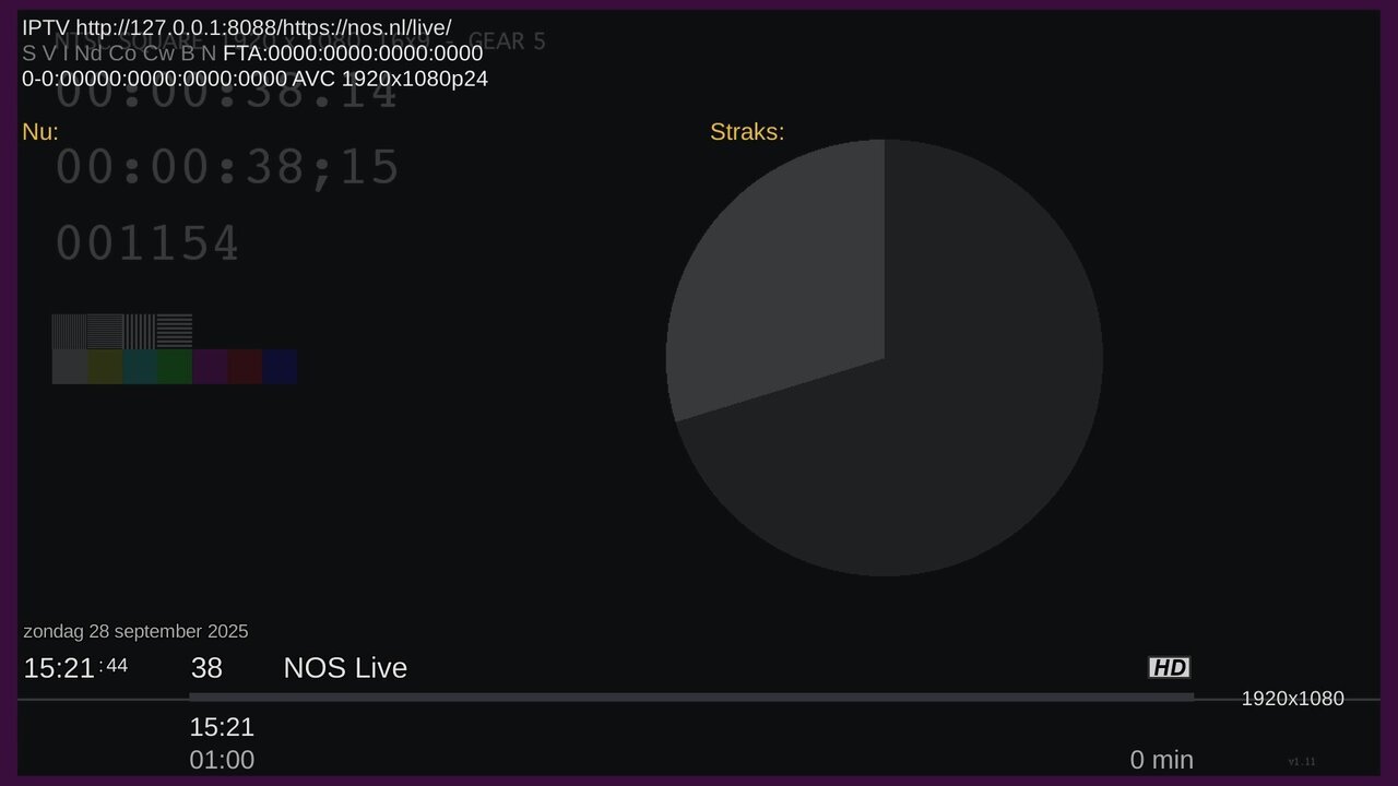

Alex1970 Geplaatst: 28 september 2025 Auteur Geplaatst: 28 september 2025 29 minuten geleden, Mojo zei: Klopt. Er word momenteel niets uitgezonden. Dan krijg je dit beeld Op dat moment nog wel. Dreambox DM920: 2x Triple tuner (2x DVB-S2X multistream + DVB-C/T2) OpenPLi 9 Xtrend ET10000: 1x DVB-S2, 2x DVB-C/T2, IPTV OpenPLi 9 VU+ Duo / Dreambox DM800 / TBS 5925 Channel Master 180cm offset: 39.0°E-37.6°W, Channel Master 120cm offset: 23.5°E-8°W SAB 97 schotel 45.1°E-60°E, 80cm vast: 28.2°E/23.5°E/19.2°E/13°E | DVB-T/DAB: VHFIII/UHF combi-antenne op zolder.
