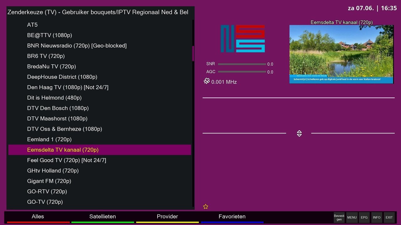

Alex1970 Geplaatst: 7 juni 2025 Auteur Geplaatst: 7 juni 2025 Kan iemand nog wat meer uitleg geven over de YouTube livestreams? En is er een werkende en blijvende stream voor Omroep Eemsdelta hier te vinden? https://omroepeemsdelta.nl/live-in-de-studio/ Dreambox DM920: 2x Triple tuner (2x DVB-S2X multistream + DVB-C/T2) OpenPLi 9 Xtrend ET10000: 1x DVB-S2, 2x DVB-C/T2, IPTV OpenPLi 9 VU+ Duo / Dreambox DM800 / TBS 5925 Channel Master 180cm offset: 39.0°E-37.6°W, Channel Master 120cm offset: 23.5°E-8°W SAB 97 schotel 45.1°E-60°E, 80cm vast: 28.2°E/23.5°E/19.2°E/13°E | DVB-T/DAB: VHFIII/UHF combi-antenne op zolder.
Crazy Sat Geplaatst: 7 juni 2025 Geplaatst: 7 juni 2025 https://rtmp-live-ingest-eu-west-3-universe-dacast-com.akamaized.net/ABR720v1/streams/adc4756e-2219-b37d-010d-f08f459df6a3_720p2000kbps.m3u8#refer= https://iframe.dacast.com/ werkt op de enigma2 ontvanger perfect feedhunting , a crazy hobby ! Edison OS mio 4K UHD + Octagon SF8008 4K UHD + Dr.HD F15 + Edison OS mini + Technomate TM-5402 HD M3 CI , Moteck SG2100 + Deltastar 90 cm + Invacom C120 QDF-031 Quad lnb + SkyStar HD2,TBS5927 , en TT-budget S2-1600 kaart. Channel Master 180 cm schotel + ESX241 lnb voor C-band. DVB-T2 via Oostvleteren,Egem,Mont des Cats,Bouvigny en Doornik.
Alex1970 Geplaatst: 8 juni 2025 Auteur Geplaatst: 8 juni 2025 22 uren geleden, Crazy Sat zei: https://rtmp-live-ingest-eu-west-3-universe-dacast-com.akamaized.net/ABR720v1/streams/adc4756e-2219-b37d-010d-f08f459df6a3_720p2000kbps.m3u8#refer= https://iframe.dacast.com/ Dank je, de URL nu ook gevonden met F12 in Chrome... Zonder refer doet-ie het bij mij ook. Maar ik vrees dat deze URL maar een tijdelijke houdbaarheid heeft, afwachten dus. Dreambox DM920: 2x Triple tuner (2x DVB-S2X multistream + DVB-C/T2) OpenPLi 9 Xtrend ET10000: 1x DVB-S2, 2x DVB-C/T2, IPTV OpenPLi 9 VU+ Duo / Dreambox DM800 / TBS 5925 Channel Master 180cm offset: 39.0°E-37.6°W, Channel Master 120cm offset: 23.5°E-8°W SAB 97 schotel 45.1°E-60°E, 80cm vast: 28.2°E/23.5°E/19.2°E/13°E | DVB-T/DAB: VHFIII/UHF combi-antenne op zolder.

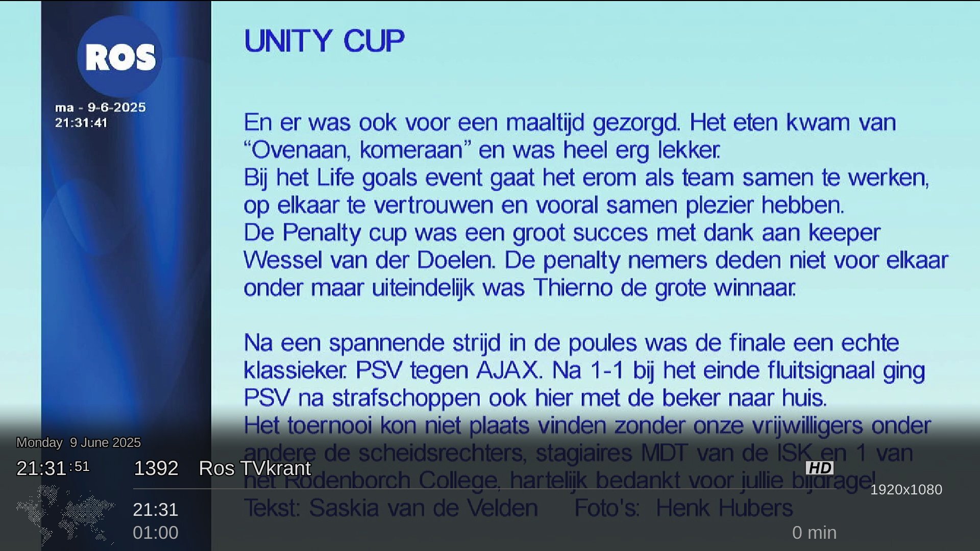

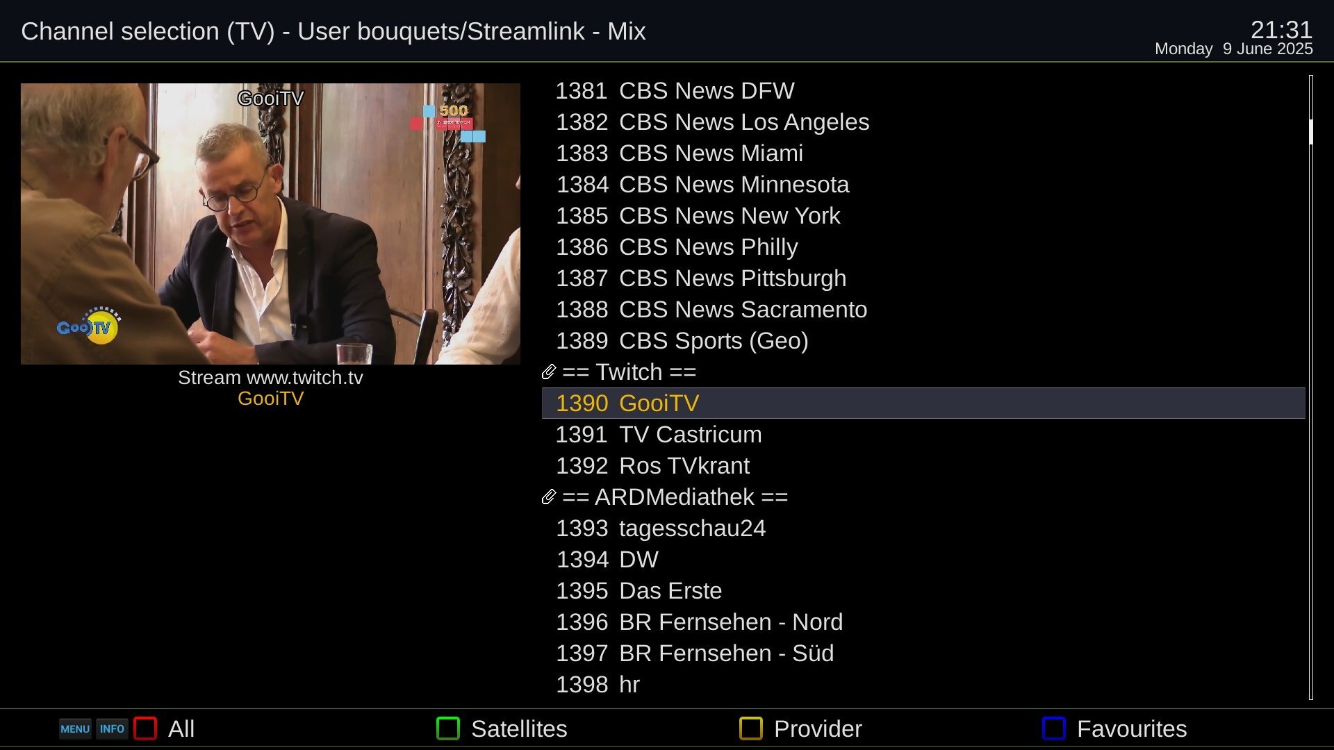

Alex1970 Geplaatst: 9 juni 2025 Auteur Geplaatst: 9 juni 2025 Weet iemand hier raad mee? https://www.twitch.tv/gooitv https://omroepcastricum.nl/televisie/live https://ros-tvkrant.nl/ros-tv-krant-live/ En kan iemand nog eens uitleggen hoe je dat nou doet met YouTube streams? Dreambox DM920: 2x Triple tuner (2x DVB-S2X multistream + DVB-C/T2) OpenPLi 9 Xtrend ET10000: 1x DVB-S2, 2x DVB-C/T2, IPTV OpenPLi 9 VU+ Duo / Dreambox DM800 / TBS 5925 Channel Master 180cm offset: 39.0°E-37.6°W, Channel Master 120cm offset: 23.5°E-8°W SAB 97 schotel 45.1°E-60°E, 80cm vast: 28.2°E/23.5°E/19.2°E/13°E | DVB-T/DAB: VHFIII/UHF combi-antenne op zolder.

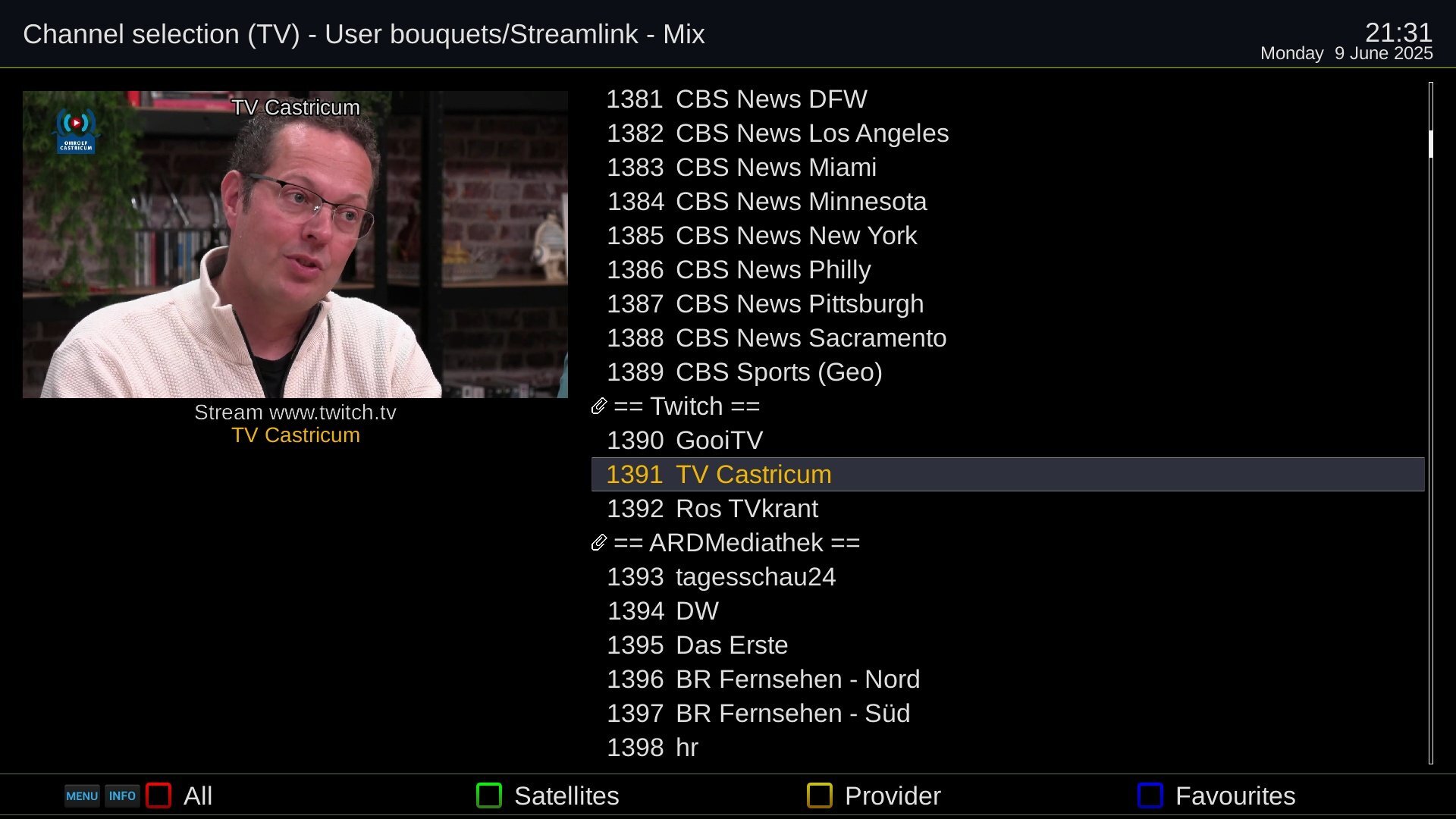

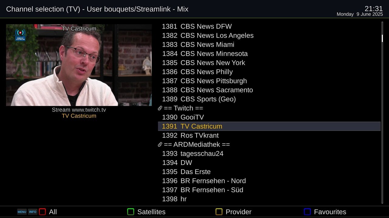

bamma Geplaatst: 9 juni 2025 Geplaatst: 9 juni 2025 (aangepast) 5 uren geleden, Alex1970 zei: Weet iemand hier raad mee? https://www.twitch.tv/gooitv https://omroepcastricum.nl/televisie/live https://ros-tvkrant.nl/ros-tv-krant-live/ Streamlink (utility which pipes video streams from various services into a video player) ondersteunt ook twitch streams 9 juni 2025 aangepast door bamma 1
Alex1970 Geplaatst: 9 juni 2025 Auteur Geplaatst: 9 juni 2025 2 uren geleden, bamma zei: Streamlink (utility which pipes video streams from various services into a video player) ondersteunt ook twitch streams Ziet er goed uit, zo te zien kan je de zenders dus ook in een bouquet zetten? Maar met die link kom ik op de Github, ik zie daar zo snel niks over de Enigma2 ontvanger. Graag een beetje hulp hoe dat werkt? Dreambox DM920: 2x Triple tuner (2x DVB-S2X multistream + DVB-C/T2) OpenPLi 9 Xtrend ET10000: 1x DVB-S2, 2x DVB-C/T2, IPTV OpenPLi 9 VU+ Duo / Dreambox DM800 / TBS 5925 Channel Master 180cm offset: 39.0°E-37.6°W, Channel Master 120cm offset: 23.5°E-8°W SAB 97 schotel 45.1°E-60°E, 80cm vast: 28.2°E/23.5°E/19.2°E/13°E | DVB-T/DAB: VHFIII/UHF combi-antenne op zolder.

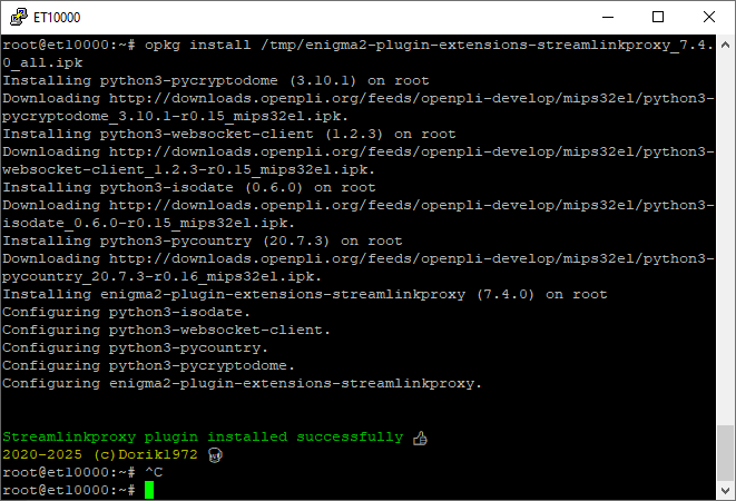

bamma Geplaatst: 10 juni 2025 Geplaatst: 10 juni 2025 (aangepast) 11 uren geleden, Alex1970 zei: Ziet er goed uit, zo te zien kan je de zenders dus ook in een bouquet zetten? Ja, kan handmatig of met een settingseditor 11 uren geleden, Alex1970 zei: Maar met die link kom ik op de Github, ik zie daar zo snel niks over de Enigma2 ontvanger. Die link is niet direct voor enigma2, dat is de bron en geeft een overzicht van wat er allemaal ondersteund wordt. De .py plugins worden in enigma2 in streamlink gebouwd. Als er nieuwere versies van de .py plugins zijn en Streamlink in het Enigma2 image feed is nog niet bijgewerkt, kan je die .py plugins zelf ook even overzetten naar de box) 11 uren geleden, Alex1970 zei: Graag een beetje hulp hoe dat werkt? Dit zijn 2 opties. Optie 1 - via de feed van het image - streamlink zit in de meeste images in de feed. Installeren kan je via software management van het image of met telnet commands opkg update opkg install streamlinksrv opkg install streamlink Optie 2 - met een .ipk plugin (gemakkelijkste optie) - een andere optie is plugin "enigma2-plugin-extensions-streamlinkproxy_7.4.0_all.ipk" installeren. Plugin kan je met google vinden. ---------------------------------------------------------------------------------------------------------- Wanneer je één van de opties hebt voltooid. Box eenmalig volledig heropstarten. ---------------------------------------------------------------------------------------------------------- Streamlink zenders kan je toevoegen met dit voorvoegsel (beide zijn hetzelfde) http://127.0.0.1:8088/ of http://localhost:8088/ ---------------------------------------------------------------------------------------------------------- Voorbeeld: Ros TVkrant (https://www.twitch.tv/ros_tvkrant) voeg je dan zo met een settingseditor aan de zenderlijst http://127.0.0.1:8088/https://www.twitch.tv/ros_tvkrant of http://localhost:8088/https://www.twitch.tv/ros_tvkrant ---------------------------------------------------------------------------------------------------------- In bouquet ziet het er zo uit. #SERVICE 4097 of #SERVICE 5002, zelf uitmaken wat het best op jouw box werkt: #SERVICE 4097:0:1:0:0:0:0:0:0:0:http%3a//127.0.0.1%3a8088/https%3a//www.twitch.tv/ros_tvkrant:Ros TVkrant #DESCRIPTION Ros TVkrant #SERVICE 5002:0:1:0:0:0:0:0:0:0:http%3a//127.0.0.1%3a8088/https%3a//www.twitch.tv/ros_tvkrant:Ros TVkrant #DESCRIPTION Ros TVkrant ---------------------------------------------------------------------------------------------------------- Info: Streamlink is built on top of a plugin system which allows support for new services to be added easily. Most of the popular streaming services are supported, such as Twitch, YouTube, and many more. A list of all plugins currently included can be found on the plugins page. 10 juni 2025 aangepast door bamma 1

Alex1970 Geplaatst: 10 juni 2025 Auteur Geplaatst: 10 juni 2025 (aangepast) 11 uren geleden, bamma zei: Optie 1 - via de feed van het image - streamlink zit in de meeste images in de feed. Installeren kan je via software management van het image of met telnet commands opkg update opkg install streamlinksrv opkg install streamlink Optie 2 - met een .ipk plugin (gemakkelijkste optie) - een andere optie is plugin "enigma2-plugin-extensions-streamlinkproxy_7.4.0_all.ipk" installeren. Plugin kan je met google vinden. ---------------------------------------------------------------------------------------------------------- Wanneer je één van de opties hebt voltooid. Box eenmalig volledig heropstarten. ---------------------------------------------------------------------------------------------------------- Streamlink zenders kan je toevoegen met dit voorvoegsel (beide zijn hetzelfde) http://127.0.0.1:8088/ ---------------------------------------------------------------------------------------------------------- Voorbeeld: Ros TVkrant (https://www.twitch.tv/ros_tvkrant) voeg je dan zo met een settingseditor aan de zenderlijst http://127.0.0.1:8088/https://www.twitch.tv/ros_tvkrant Wat ik ervaren heb. OpenPLi heeft kennelijk niet deze plugin in de feed, met optie 1 kwam ik niet verder dan streamlinksrv, streamlink zelf werd niet gevonden. Op een Mut@nt HD530C daarna alsnog handmatig de ipk geïnstalleerd, maar desondanks wilde de stream niet werken. Op een Xtrend ET10000 direct de ipk geïnstalleerd en na een reboot werkte de stream daar wel. 10 juni 2025 aangepast door Alex1970 1 Dreambox DM920: 2x Triple tuner (2x DVB-S2X multistream + DVB-C/T2) OpenPLi 9 Xtrend ET10000: 1x DVB-S2, 2x DVB-C/T2, IPTV OpenPLi 9 VU+ Duo / Dreambox DM800 / TBS 5925 Channel Master 180cm offset: 39.0°E-37.6°W, Channel Master 120cm offset: 23.5°E-8°W SAB 97 schotel 45.1°E-60°E, 80cm vast: 28.2°E/23.5°E/19.2°E/13°E | DVB-T/DAB: VHFIII/UHF combi-antenne op zolder.
Alex1970 Geplaatst: 10 juni 2025 Auteur Geplaatst: 10 juni 2025 Op de Mut@nt opgelost door eerst te verwijderen met opkg remove stream* Met init 6 een reboot en daarna de ipk te installeren. Weer een reboot en de streams werken ook op de Mut@nt. Dreambox DM920: 2x Triple tuner (2x DVB-S2X multistream + DVB-C/T2) OpenPLi 9 Xtrend ET10000: 1x DVB-S2, 2x DVB-C/T2, IPTV OpenPLi 9 VU+ Duo / Dreambox DM800 / TBS 5925 Channel Master 180cm offset: 39.0°E-37.6°W, Channel Master 120cm offset: 23.5°E-8°W SAB 97 schotel 45.1°E-60°E, 80cm vast: 28.2°E/23.5°E/19.2°E/13°E | DVB-T/DAB: VHFIII/UHF combi-antenne op zolder.
