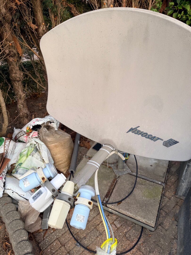

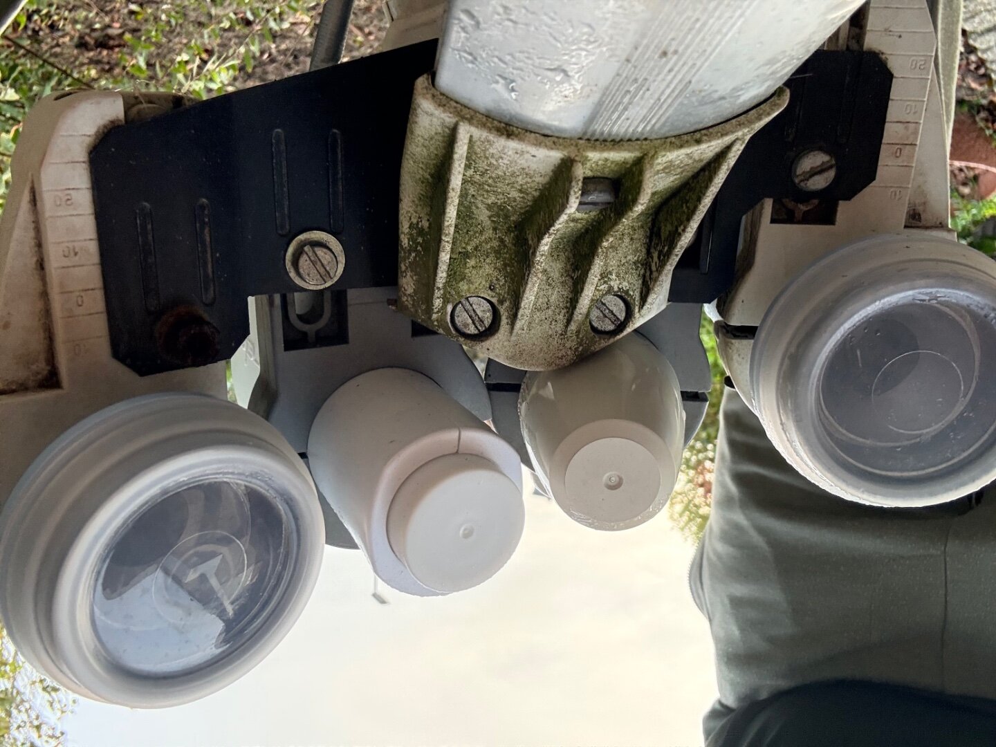

MEvW Geplaatst: 13 oktober 2025 Geplaatst: 13 oktober 2025 (aangepast) Wegens omstandigheden heb ik ruim vijf jaar niets met m’n satelliet hobby gedaan. De schotel heb ik na verplaatsing opnieuw moeten uitrichten. De 2 diseqc switches en de LNB’s heb ik vervangen door nieuwe evenals de kabels die naar het huis lopen. Het lukt me niet om signalen van de Astra 1 en 3 satellieten binnen te halen. Hotbird en Astra 2 (inclusief de BBC kanalen) lukt wel. De ontvangst is nog niet optimaal, ik moet nog finetunen. Er is geen sprake van een obstakel waardoor de Astra 1 en 3 signalen niet ontvangen zouden kunnen worden. Mijn vraag aan jullie is: Nu de ontvangst van Hotbird en Astra 2 mogelijk is is het dan zo dat de schotel niet hoeft te worden bijgesteld (azimuth, de elevatie is onveranderd gebleven) en dat het “alleen” een kwestie is van een juiste plaatsing van de LNB’s (o.a. skew) of moet ik toch alles bijstellen? ( ik maak gebruik van een SatFinder, Dur-line sf2500 en de Freesat V8). 13 oktober 2025 aangepast door MEvW
Sprietje Geplaatst: 13 oktober 2025 Geplaatst: 13 oktober 2025 Ik neem aan dat de locatie waar de schotel staat hetzelfde is gebleven en dat je vroeger op alle 4 de satellieten goede ontvangst had. Dan zou het niet nodig moeten zijn om de lnb's afzonderlijk opnieuw in te stellen, alleen de schotel opnieuw uitrichten wat je gedaan hebt. Dan zou je zeggen dat als je de Hotbird en Astra 2 nu goed ontvangst, je de Astra 19,2 en 23,5 ook zou moeten ontvangen. Heb je die twee lnb's inmiddels al anders ingesteld? Hoe is het met de kabels die van de lnb's naar de diseqc-switch lopen? Heb je die niet vernieuwd? Ook niet opnieuw de F-connectors op de kabels geplaatst? Zijn de lnb's op de foto de nieuwe of de oude lnb's?
Satfeeds-DX Geplaatst: 13 oktober 2025 Geplaatst: 13 oktober 2025 8 uren geleden, MEvW zei: Wegens omstandigheden heb ik ruim vijf jaar niets met m’n satelliet hobby gedaan. De schotel heb ik na verplaatsing opnieuw moeten uitrichten. De 2 diseqc switches en de LNB’s heb ik vervangen door nieuwe evenals de kabels die naar het huis lopen. Het lukt me niet om signalen van de Astra 1 en 3 satellieten binnen te halen. Hotbird en Astra 2 (inclusief de BBC kanalen) lukt wel. De ontvangst is nog niet optimaal, ik moet nog finetunen. Er is geen sprake van een obstakel waardoor de Astra 1 en 3 signalen niet ontvangen zouden kunnen worden. Mijn vraag aan jullie is: Nu de ontvangst van Hotbird en Astra 2 mogelijk is is het dan zo dat de schotel niet hoeft te worden bijgesteld (azimuth, de elevatie is onveranderd gebleven) en dat het “alleen” een kwestie is van een juiste plaatsing van de LNB’s (o.a. skew) of moet ik toch alles bijstellen? ( ik maak gebruik van een SatFinder, Dur-line sf2500 en de Freesat V8). Mogelijk loopt de terrasvloer wat af, waardoor je tegelvoet niet meer mooi horizontaal staat. Edision Piccollo Benelux Edition en VU+ Zero 4K Cahors Big Bisat : 19,2°E, 23,5°E, 36°E, 39°E, 46°E, 52,5°E Triax 88 cm: 13°E, 1,9°E Triax 64 cm: 42°E Triax 78 cm: 8°W Maximum E-85: 28,2°E, 21,5°E, 16°E, 10°E, 5°E, 1°W, 5°W Maximum E-85: 14°W, 22°W, 30°W Visiosat 90 cm: basis 7°E die draaibaar is van 70,5°E tot 45°W DVBT-TNT DAB+
MEvW Geplaatst: 15 oktober 2025 Auteur Geplaatst: 15 oktober 2025 Sprietje en Satfeeds, Dank voor jullie reactie! Heb nog wat zitten sleutelen aan de schotel en LNB’s. De kabels tussen de disecq swithces en de LNB’s waren niet vernieuwd. De andere kabels wel. Ik heb ook nog een oude lnb geprobeerd, zonder resultaat. Uiteindelijk bleek het toch om de elevatie te gaan. In de loop der jaren was er sprake van mierennesten waardoor een deel van de klinkerbestrating iets lager is komen te liggen. Heb telkens wat zand weg moeten wegvegen. Gisteren heb ik de elevatie veranderd, dat hielp, ik heb nu ook ontvangst via de Astra 1 en 3. Nogmaals dank voor jullie reactie.

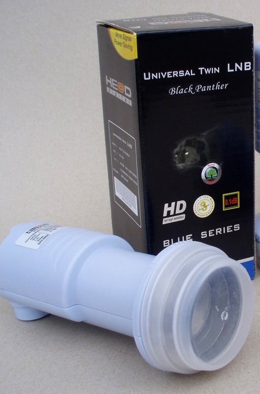

Sprietje Geplaatst: 15 oktober 2025 Geplaatst: 15 oktober 2025 Mooi dat je probleem is opgelost. Rest nog een vraag. Wat zijn dat voor lnb's, die lichtblauwe. Heb jij daar het merk en type van? Ik ken alleen lichtblauwe lnb's die in India verkocht worden.
MEvW Geplaatst: 28 oktober 2025 Auteur Geplaatst: 28 oktober 2025 Sprietje: excuus voor de late reactie! Het zijn lnb’s van Head digital. Black panther, blue series.
Sprietje Geplaatst: 28 oktober 2025 Geplaatst: 28 oktober 2025 Bedankt voor het doorgeven. Dus gewoon in Nederland te koop voor €5,95.

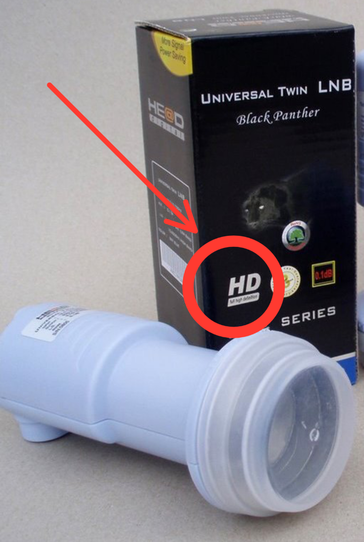

Drs. IJzerbout Geplaatst: 28 oktober 2025 Geplaatst: 28 oktober 2025 (aangepast) Kijk eens…hij is zelfs geschikt voor HD. Dat zie je ook niet vaak. 28 oktober 2025 aangepast door Drs. IJzerbout 1 “On ne voit bien qu´avec le cœur. L´essentiel est invisible pour les yeux”.
