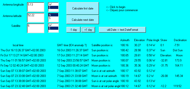

Gast Geplaatst: 4 september 2003 Geplaatst: 4 september 2003 Nou, om je zonder kompas een beetje de goede richting op te helpen (als de zon tenminste schijnt): Om 13:38 uur staat de zon precies in de richting van Sirius (5E). Let wel, alleen de richting klopt, als je ook de elevatie er bij wil hebben moet je wachten tot vrijdag 17 oktober 13:27. zie ook het aangehechte plaatje (wel even zoomen) groet, skippy2
hvdh Geplaatst: 4 september 2003 Geplaatst: 4 september 2003 Skippy, iets is er niet in orde, als ik jou coordinaten hier loslaat op dezelfde applet komt er dezelfde satellietpositie uit, maar andere dagen voor de zon: 12 Oct (elevatie 30.47) en 13 Oct (elevatie 30.1). Op jou screenshot is op 17 Oct de zon al een stuk lager dan Sirius. Ben benieuwd wat hier mis is gegaan. Dr.HD F16, TBS 5927, ET 8500, T-55 voor 9/13/19/23/28/39/42/45°O, Technisat 52/53°O, Laminas 120cm 1°W...68°O.
Gast Geplaatst: 5 september 2003 Geplaatst: 5 september 2003 @hvdh Wat je ziet klopt wel (maar is natuurlijk niet goed). Wat ik gedaan heb is met de dagen doorstappen naar zondag a.s. omdat dat de dag was waarop de uitrichtactie werd gepland. Daardoor verschuiven echter ook de data die berekend worden voor de exact overeenkomende positie. Was me gisteravond helaas niet opgevallen omdat ik alleen voor die zondag een tijd wilde weten, en verder niet nadacht over die oktober datum (maar hem wel met m'n suffe kop in het bericht klopte). Jou 12 oktober klopt helemaal! groet, skippy2

Esmer-delikanli Geplaatst: 7 september 2003 Auteur Geplaatst: 7 september 2003 Ik heb inmiddels na 6 uur knutselen de motor erop zitten. Hij ontvangt nu Hispasat, Sirius en Turksat. Heb nog geen tijd gehad om de rest uit te testen maar neem aan dat wat er tussen zit ook goed zit. Ik bedank jullie voor de reacties. De gouden tip was dat de zon rond 13:xx precies op het zuiden stond in Almere. Heb er veel aan gehad. @Sattaz Hoe moet ik mijn satelliet schotel anders op Mars krijgen? <img src="/ubbthreads/images/graemlins/loldev.gif" alt="" /> Groetjes, Asskicker Kathrein UFS912 + DM500
