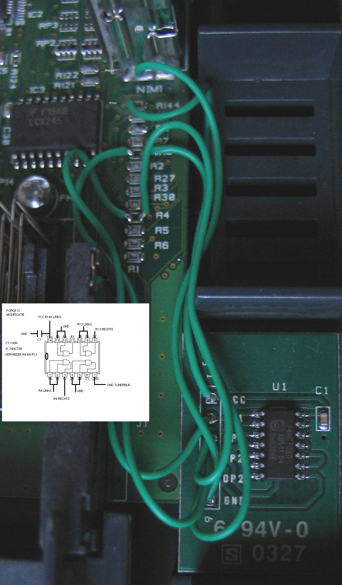

Sjaak Geplaatst: 7 februari 2004 Geplaatst: 7 februari 2004 Force modificatie zie bijlage. Let op er is wel enige soldeer ervaring voor nodig (solderen op smd padjes) Gebruik voor de modificatie dun draad.gebruik een 74HCT08 en geen HC of LS deze zijn niet snel genoeg. met dank aan Tonski voor de foto <img src="/ubbthreads/images/graemlins/xyxthumbs.gif" alt="" /> Sjaak
Bigfoot Geplaatst: 7 februari 2004 Geplaatst: 7 februari 2004 Misschien is het handig om te vermelden voor welke Force modellen en at het nut ervan is. (Gokje: 1144-1188s series om magic en jokers te laten werken)
Tonskidutch Geplaatst: 8 februari 2004 Geplaatst: 8 februari 2004 thanks... het schemaatje miste ik dus...! deze kan bij de 1144 tot en met 2044 ingebouwd worden en verbeterd inderdaad zoals Bigfoot al gokte, de MM / MR / ICE's / Jokers / FreeXtv het CAM-behavior oftwel maakt dan die cammetjes pas inzetbaar. ECHTER dat is, zo worden feiten constant achterhaald, bij de nieuwe geproduceerde Motherboards van de receivers Hardware versie 1.1 alweer achterhaald... tenminste zeker voor de 1155 en 1189 weet men dit. cheers Fat Freddy's Drop Bohannon

Sjaak Geplaatst: 10 februari 2004 Auteur Geplaatst: 10 februari 2004 Werkt erg goed <img src="/ubbthreads/images/graemlins/biggthumpup.gif" alt="" /> Sjaak Ps lekker zoeen snoepje <img src="/ubbthreads/images/graemlins/wink.gif" alt="" />
