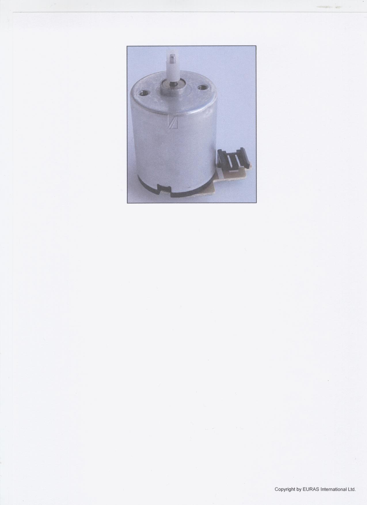

Steve Geplaatst: 19 februari 2004 Geplaatst: 19 februari 2004 het plastiek nokje wat je op de motor ziet zitten (zie bijlage)is gescheurd,daardoor werkt de overbrenging niet meer.je kan van mij wel een nieuw nokje voor nop krijgen.dan stuur ik hem vandaag nog op.

Gast Geplaatst: 21 februari 2004 Geplaatst: 21 februari 2004 Citaat: het plastiek nokje wat je op de motor ziet zitten (zie bijlage)is gescheurd,daardoor werkt de overbrenging niet meer.je kan van mij wel een nieuw nokje voor nop krijgen.dan stuur ik hem vandaag nog op. Er is op de video,onder de lift maar 1 motortje en die heeft inderdaad een plastiek nok,maar deze nok staat schroefdraadop,ik heb de motor getest met een aparte voeding en deze doet het... <img src="/ubbthreads/images/graemlins/kweetniet.gif" alt="" />
Happy2000 Geplaatst: 21 februari 2004 Geplaatst: 21 februari 2004 Ja en als je de motor eruit haalt trek je het wormwieltje eraf en dan zie je het plastic nokje zitten. En als je nu metde hand het nokje van de as af kan trekken is ie dus defect, of heel goed kijken naar een scheurtje. VU+ Ultimo 4K - DVB-C FBC - DVB-S FBC Tuners - VTI Image. Dreambox 8000HD PVR - 2x DVB-C 2x DVB-S Tuners - OpenATV, Image.Multi Focus Dish E85, 28,2E - 23,5E - 19,2E - 13E - 9E

Gast Geplaatst: 21 februari 2004 Geplaatst: 21 februari 2004 Citaat: Ja en als je de motor eruit haalt trek je het wormwieltje eraf en dan zie je het plastic nokje zitten. En als je nu metde hand het nokje van de as af kan trekken is ie dus defect, of heel goed kijken naar een scheurtje. Azo,dus het nopje zit daaronder? Ok,ik zal dat vanavond eens onderzoeken en laat jullie dan iets weten.
Gast Geplaatst: 21 februari 2004 Geplaatst: 21 februari 2004 Heb het wormwieltje erafgedaan en inderdaad er zit een nok...Maar geen scheur te zien en kan dit met de hand niet afhalen...
