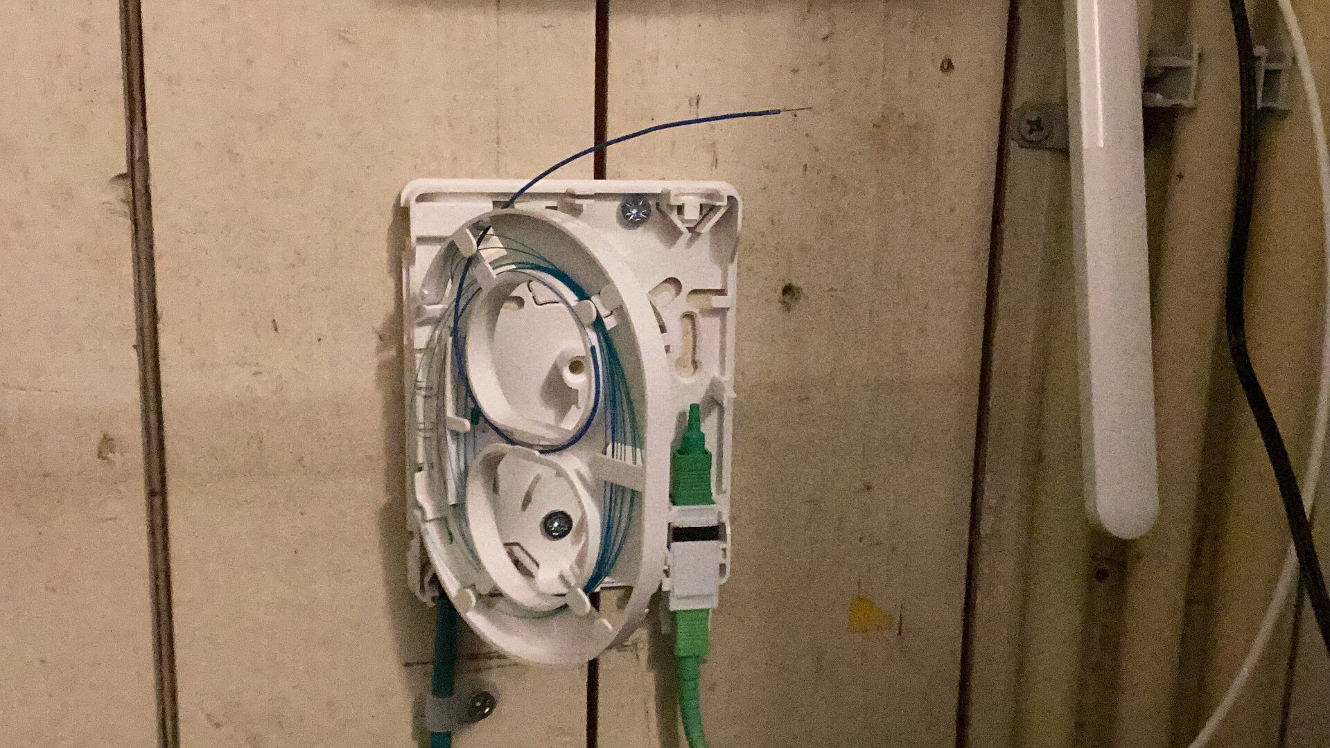

  10. OPGELOST, vraag niet hoe… Dat ga ik straks als ik wat meer tijd heb uitgebreider toelichten! viel niet mee met die monteurs aan huis en hun gebrekkige kennis, uiteindelijk lag het bij een instelling bij Trined.

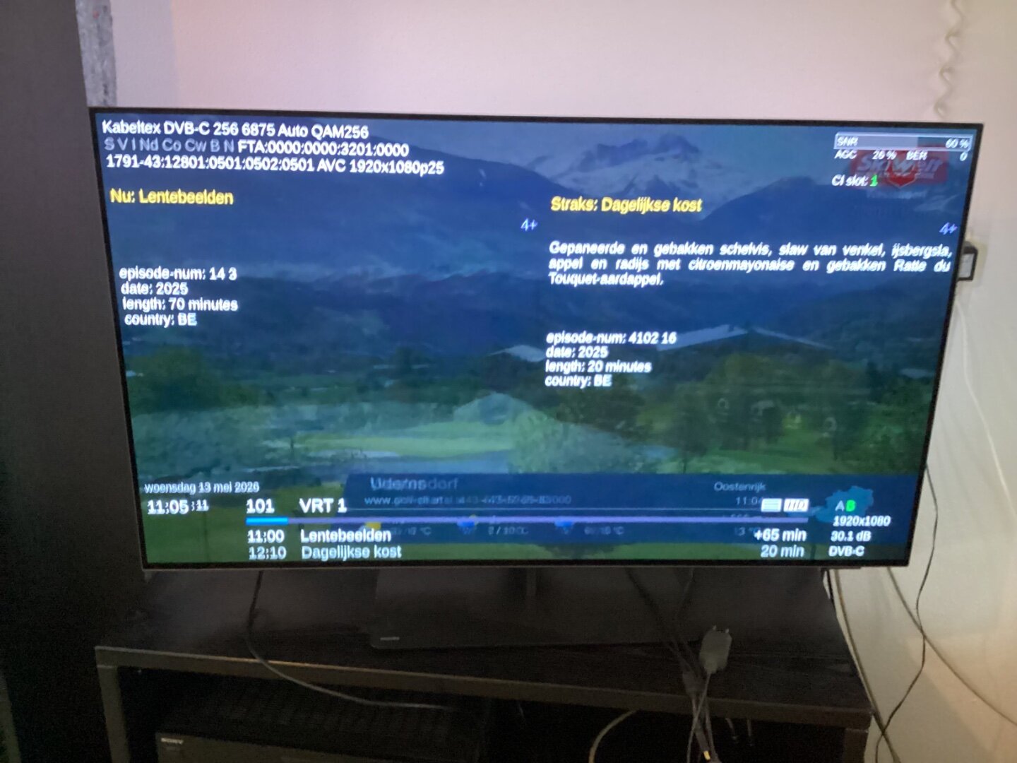

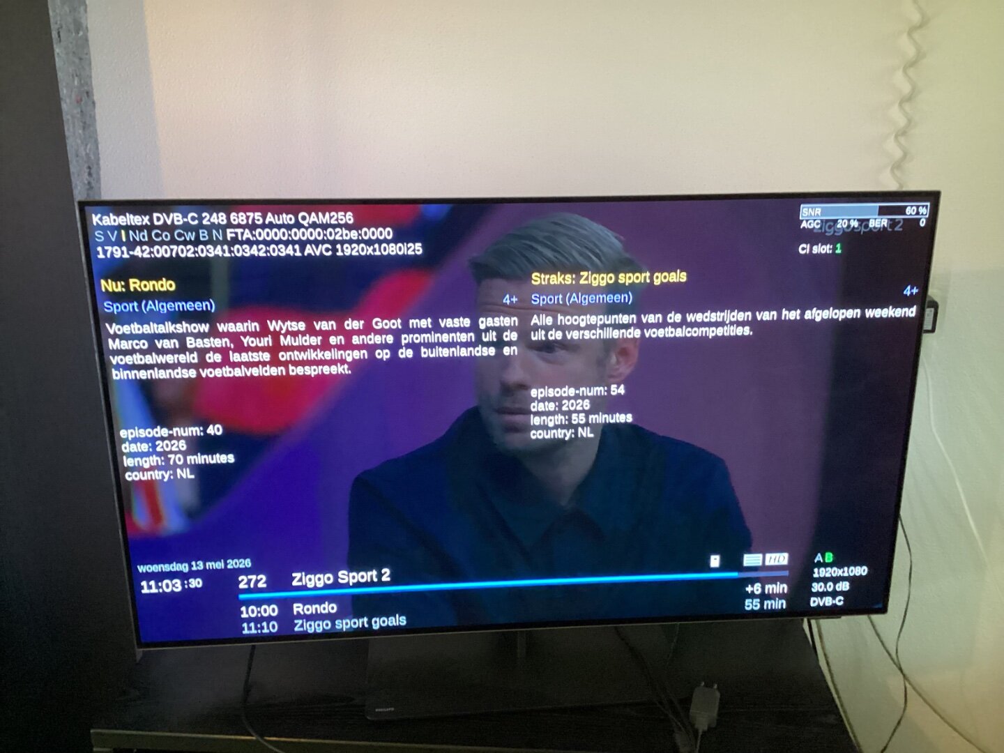

  15. Actief, het zit nu via de cm uitgang wat eigenlijk voor ‘cable modem is’, de ds uitgang of de gewone tv mannetjes uitgang doen de truck niet! Ik krijg de laagste frequentie inderdaad alleen goed naar 30db op die manier, het lukt ook met éên versterker die enkel vhf op een aparte ingang versterkt. dat vind ik ook wel raar. Los daarvan komt het het met de bekabeling en connectoren zeer nauw. Maar een tijdje in de gaten houden. Ik zit op dit moment even niet op trined monteurs te wachten, meteen al die notitie erbij ‘als het aan uw bekabeling ligt, eenmalige kost van €65’, maakte me dat ik er heel ff klaar mee ben. Er gaat nog een nieuwe verlengcoax tussen hier met de allerlaagste demping en hoogste afscherming. Dan zit het hopelijk iets minder op het randje.

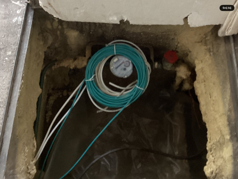

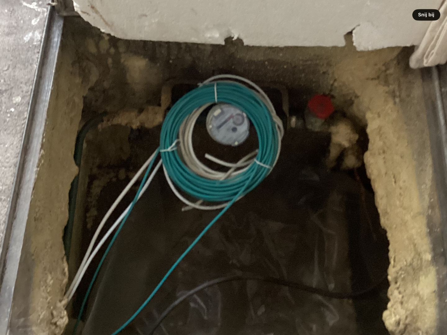

  18. Als het goed vastgeklemd wordt JA, maar kennelijk was dit niet zo ên sterker nog, de schroef ook niet aangedraaid. En dan nog maar te zwijgen hoe het eronder allemaal kennelijk in zat. Dichtgedrukt en kennelijk zat het allemaal heel erg fragiel erop… of met heel veel spanning op de draad, in een woord mallotig! Ik kijk verder nooit in de meterkast he, ik ga ervanuit dat het goed is achtergelaten, zo simpel is dat.
  19. Dat klepje zat helemaal niet vast geschroefd! Is spontaan allemaal open gesprongen en kennelijk was dit fataal, Verklaart denk ik sowieso waarom er al zoveel ruis op de lijn zat?! Voor de zekerheid ook eens onder de meterkast gekeken, nou er zit in de kruipruimte eronder nog tientallen meters! Dus draad genoeg! Die heb ik wel netjes opgerold (nee niet geknikt natuurlijk. Ik ben odf niet die het als een grote wanorde had achtergelaten daar), pfff lag ook allemaal in nat ook nog eens, nu niet meer. Oke ik ben geen kabelmonteur, maar deze afwerking is een die om problemen vragen was.
  20. Update: sinds vandaag helemaal niets meer, het glasvezelkastje daar was de deksel afgedonderd (was dat niet vastgeschroefd of verzegeld door ODF: NEE, !,) het kastje is opengeklapt en.nu wirwar van draden re zien …met een los uiteinde! Het probleem is nu zeg maar maximaal groot geworden. Tsja, hebben ze nou iets geïnstalleerd dat eigenlijk al bijna kapot was… het is letterlijk losgeschoten… drama dit,: maar het was al niet goed en ik begin langzaam te begrijpen denk ik, waarom. ik had al wat bedenkingen toen ze hier vorig najaar mee bezig waren. Communicatie ging zo goed als niet met die gasten, met handen en voeten wat basis engels, ze werkten in zo goed als het donker, lieten de boel behoorlijk vuil achter… enorme kluwen draad overal. De godganse kruipruimte ligt ook nog vol…

  24. Voor mij zijn er nog wel wat raadsels hoor! Namelijk de fluctuaties in signaalwaardes! Gisteren de hele dag het meest problematische kanaal 29.3-30 db (zonder vhf versterker), af en toe nog glitches en 248 en 256 mhz helemaal goed. hedenochtend: weer meer problemen op 240, de 30 db wordt niet meer aangetikt, terugval naar 29,1-29.5 en op de kanalen van 248 ook weer kleine problemen. 256 wel goed! Je gaat bijna aan atmosferische omstandigheden denken, maar HOE dan.
