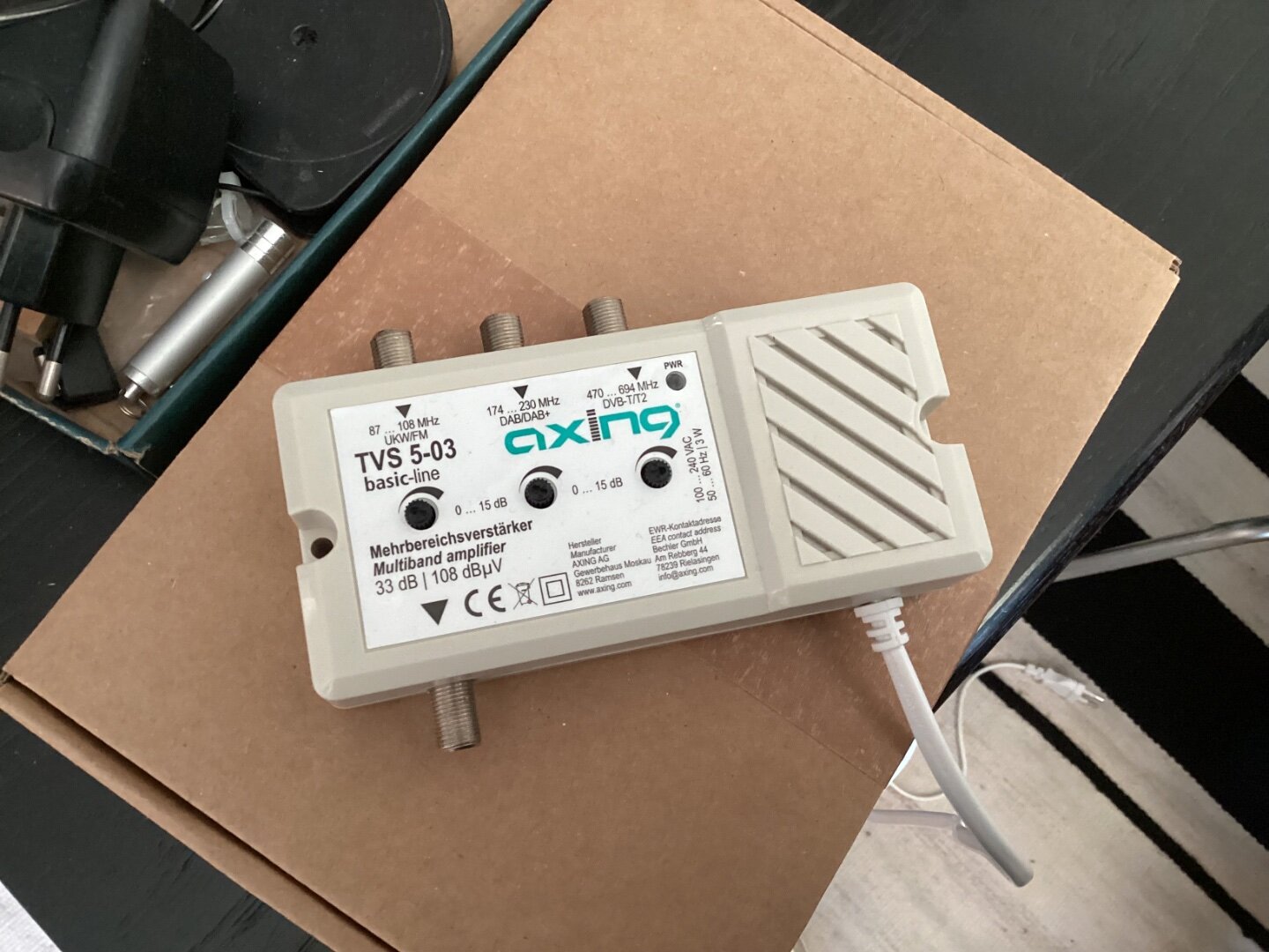

  2. Neen! Dan moet je een mastversterker inzetten, die bestaat zeker: met de voeding dan via de coax vanuit huismof schuur.
  3. Ik adviseer deze zo dicht mogelijk bij de antenne te zetten, werkt top!

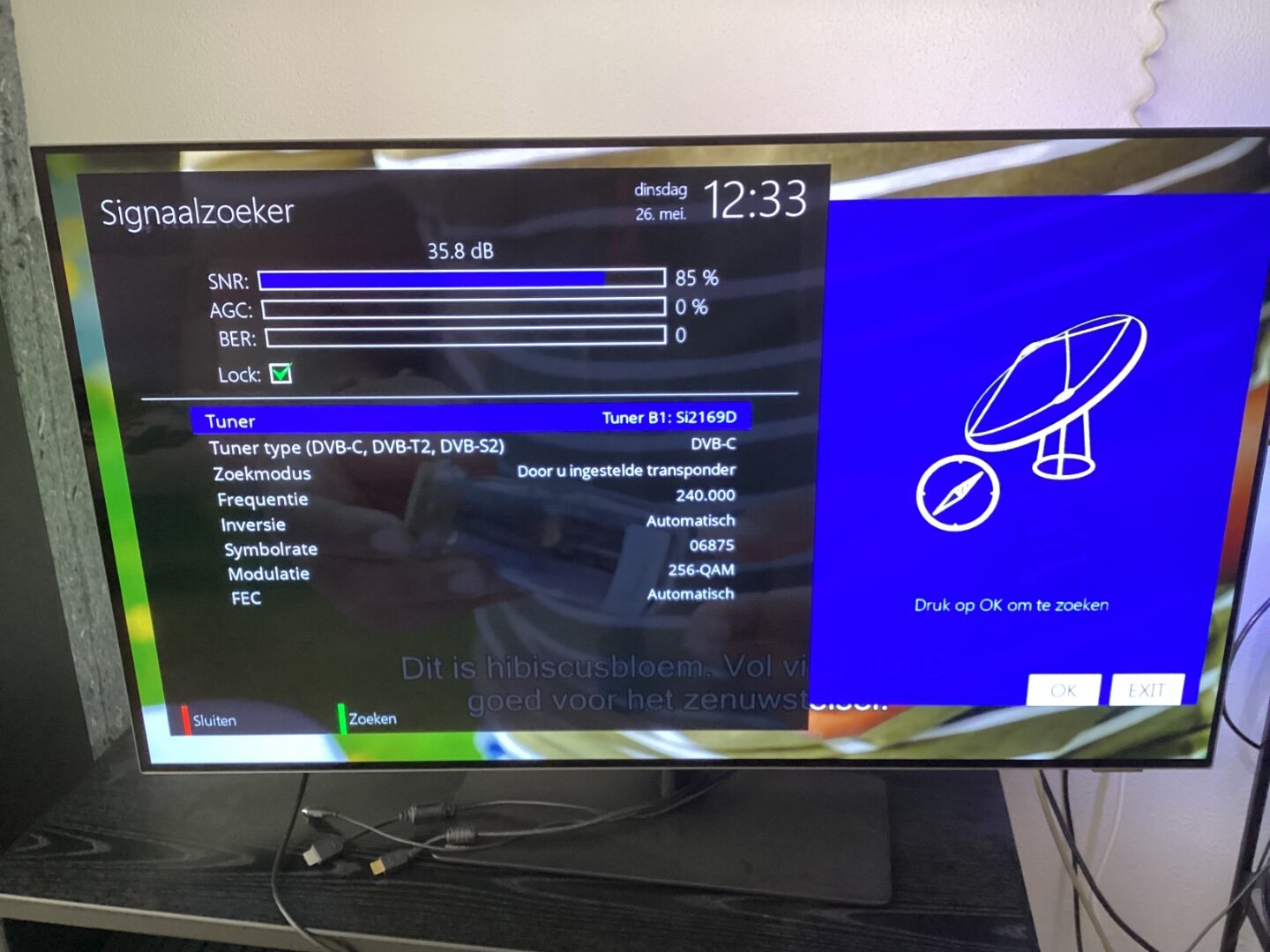

  6. Hoi: nee dat ZEI HIJ er komt 80db uit, ik heb dat zelf niet visueel kunnen verifiëren. Ik zal later wat nieuwe screenshots maken ja.

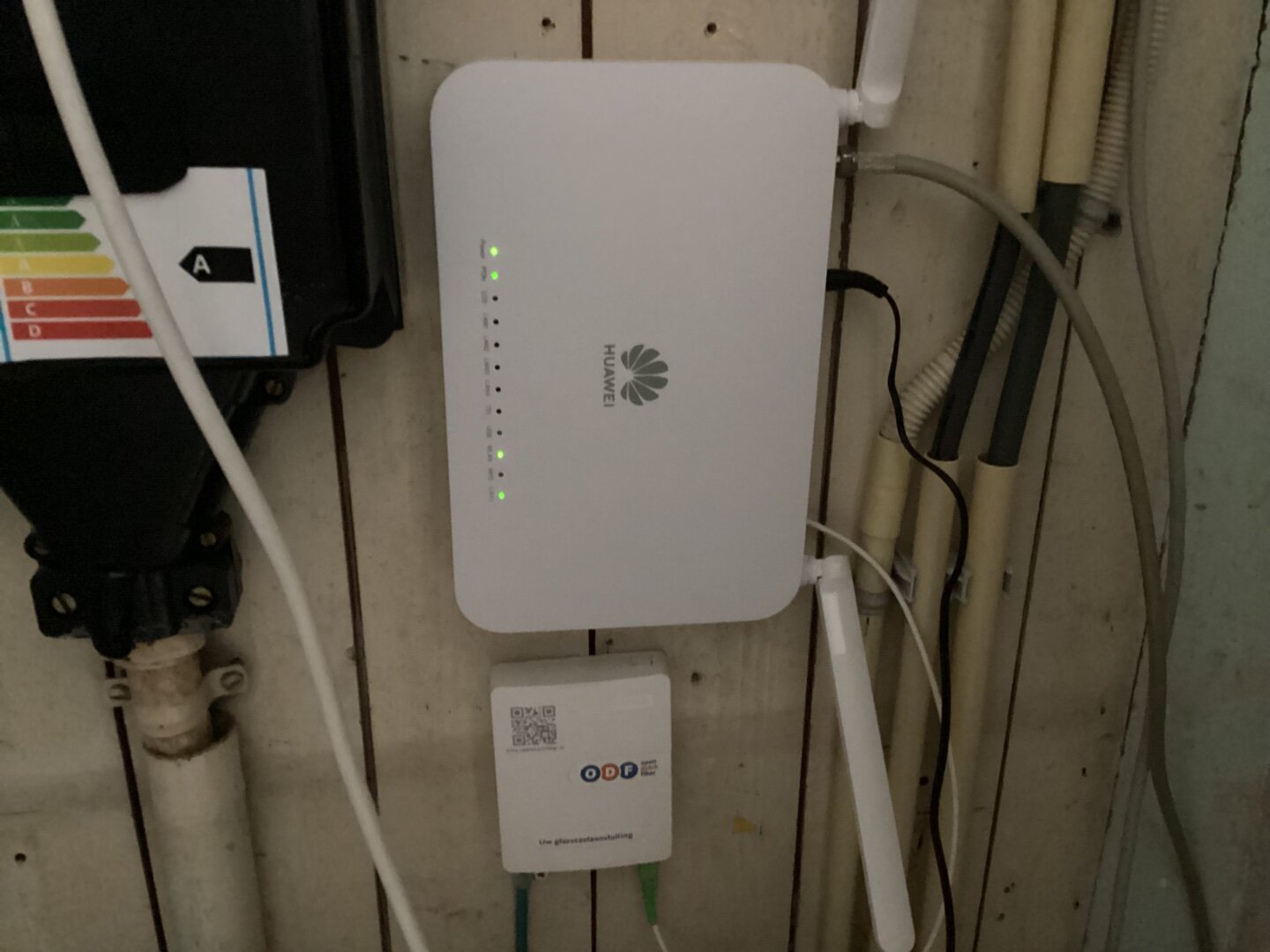

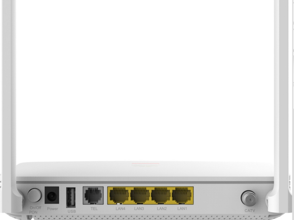

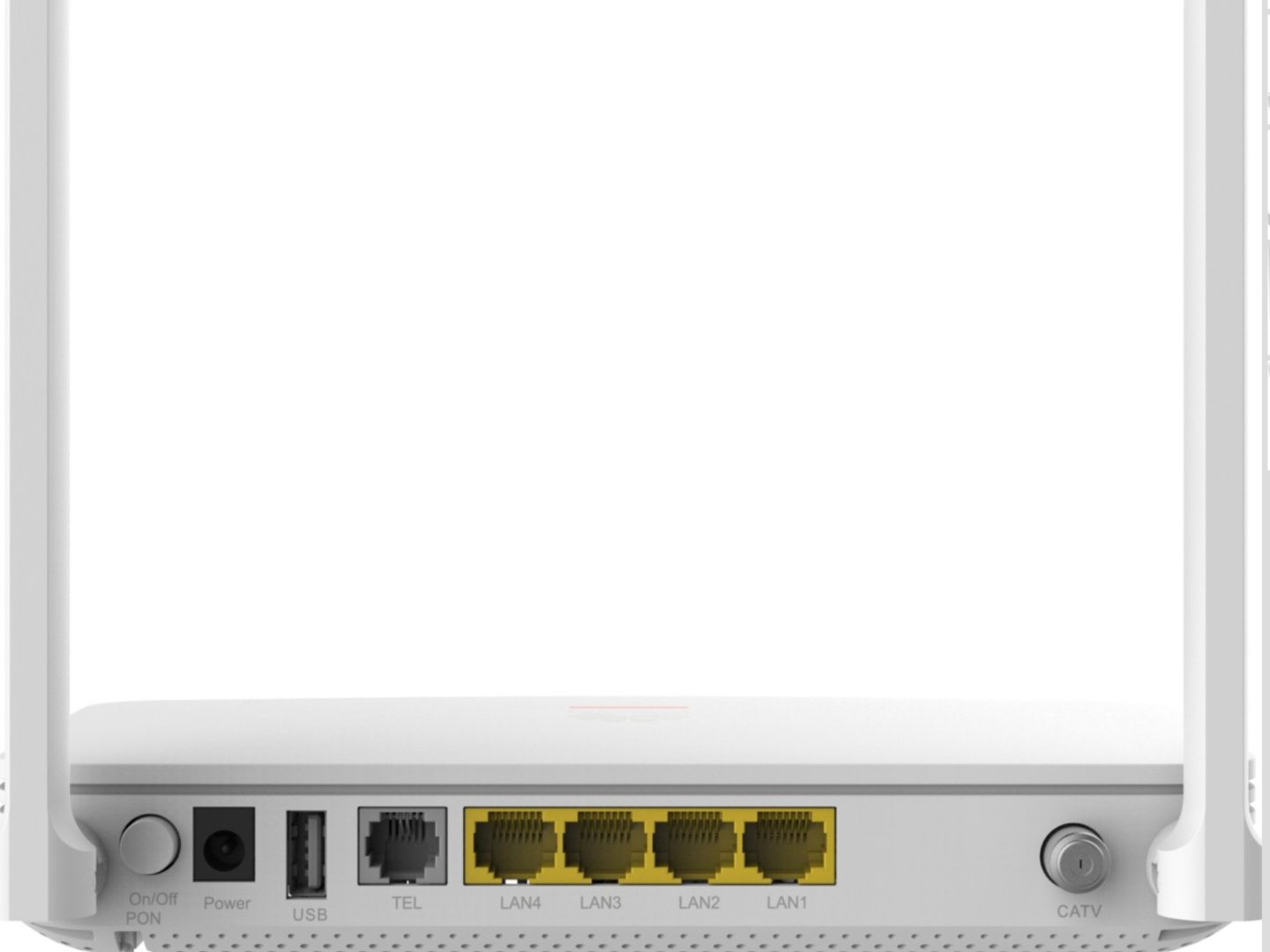

  8. Ja, deze kreeg niet eens zijn signaalmeter juist ingesteld ‘doe ik eerste keer’, serieus ? Wist verschil tussen dvb-t en dvb-c NIET! Kende de afkorting niet eens. zou kunnen, ik heb geen idee, misschien sturen ze de rf signalen uit per regio of stad? Pakket is echter overal gelijk. En wat frappant was: de modem swap zelf hielp helemaal niets! Ze stuurden allebei exact dezelfde te zwakke signalen uit tussen 88-350 mhz. het modem oh ja : huawei modem optixstar eg8147x6

  11. Vervolg dinsdag 26e. Dan komt hun technisch team langs om te zien dat het helemaal niet goed zit met de frequenties op de lagere band. Het wordt per dag zwakker het signaal, en dat is eenvoudigweg zoals het uit het modem komt. Dus ik ben reuze benieuwd waar dit mis gaat.

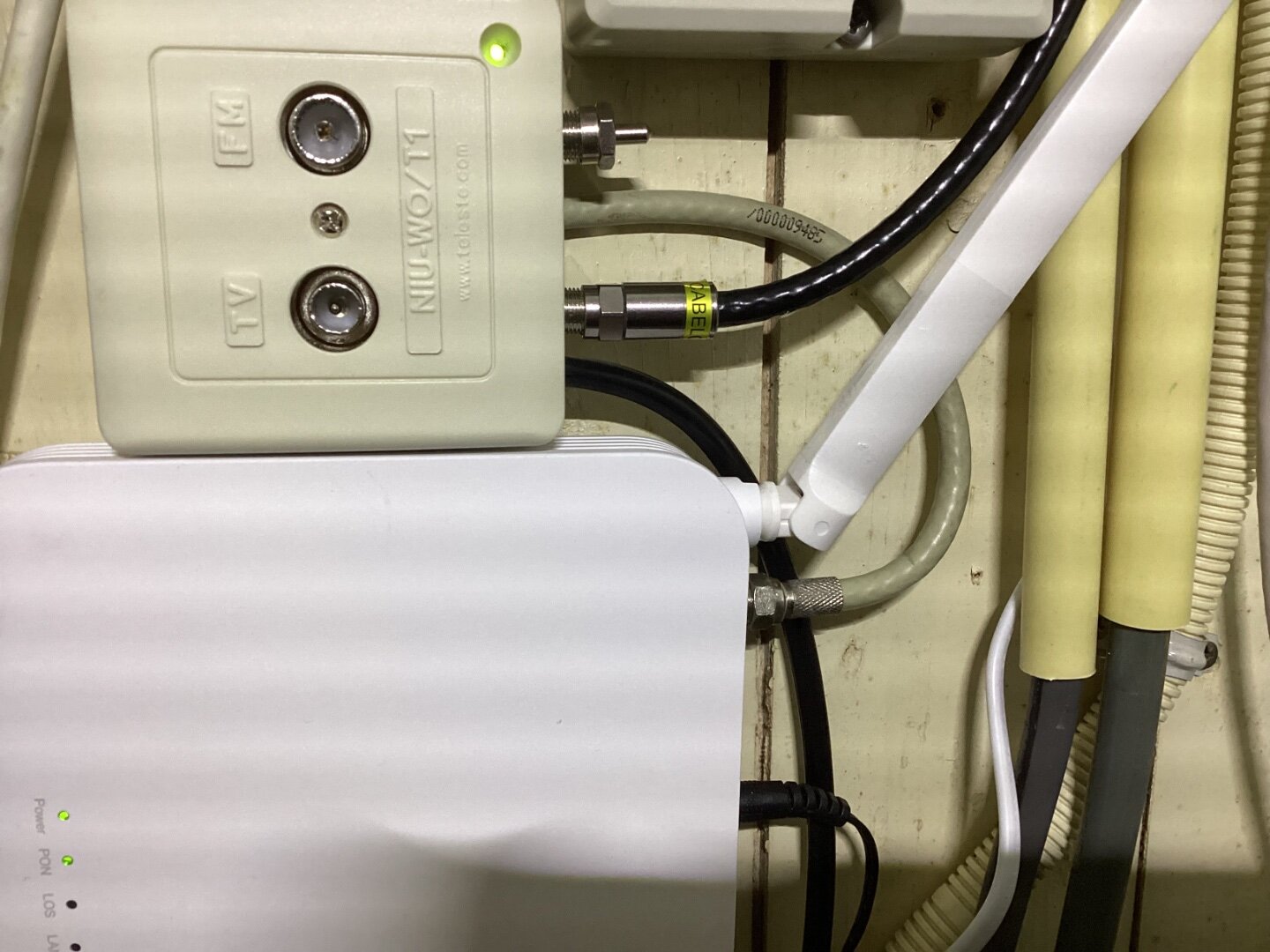

  13. Zonder dit ertussen is het sowieso niet stabiel té krijgen! Dat is een overnamepunt, die de signalen stabiel verdeeld dus gêên versterker. Maar de frequenties 240-248-256 (de eerste meest kritieke) krijg ik alleen goed eruit via de CM uitgang en niet de DS. Zonder dit ertussen krijg ik het sowieso met blokken in beeld. Gek toch? trined heeft me inmiddels gebeld. Ik heb het uitgelegd. Ze zijn toch nog niet tevreden: 99% is geen 100%. Er komt binnenkort toch nog een technieker van hun eigen glasvezelteam naar kijken. ik heb verduidelijkt: het lijkt alsof de modem een deel van de signalen zwaar in de ruis uitstuurt.
  14. Soms ligt iemand even voor pampus. alles werkt hier intussen weer. De monteur was wel verbaasd over hoe een en ander erbij lag. Ook in de kruipruimte. We hebben echter een goede verbinding nu. het DVB-C signaal is intussen ook weer goed, ik heb hier om het goed te krijgen de oude aop verdeler van ziggo meteen achter de coax uitgang en dan krijg ik kanaal 240 mhz. Alleen maar stabiel via gek genoeg de ‘cm’ uitgang en niet de ‘ds’ uitgang. Maar goed is goed en met al die monteurs wel ff klaar,
