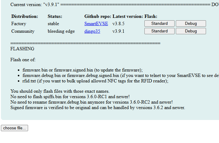

  18. Als je het hebt over de Smart-EVSE, de standaard die geleverd was.
  19. De auto laad nu maar op 1 fase en met 6 A. Ondanks dat ik 3 fasen always on heb staan. En als ik de slider verschuif naar bv 10 A dan gaat deze even daarna toch weer naar 6 A. Ik hoor het relais C2 niet schakelen als ik de evse van 1 naar 3 fasen verzet.
