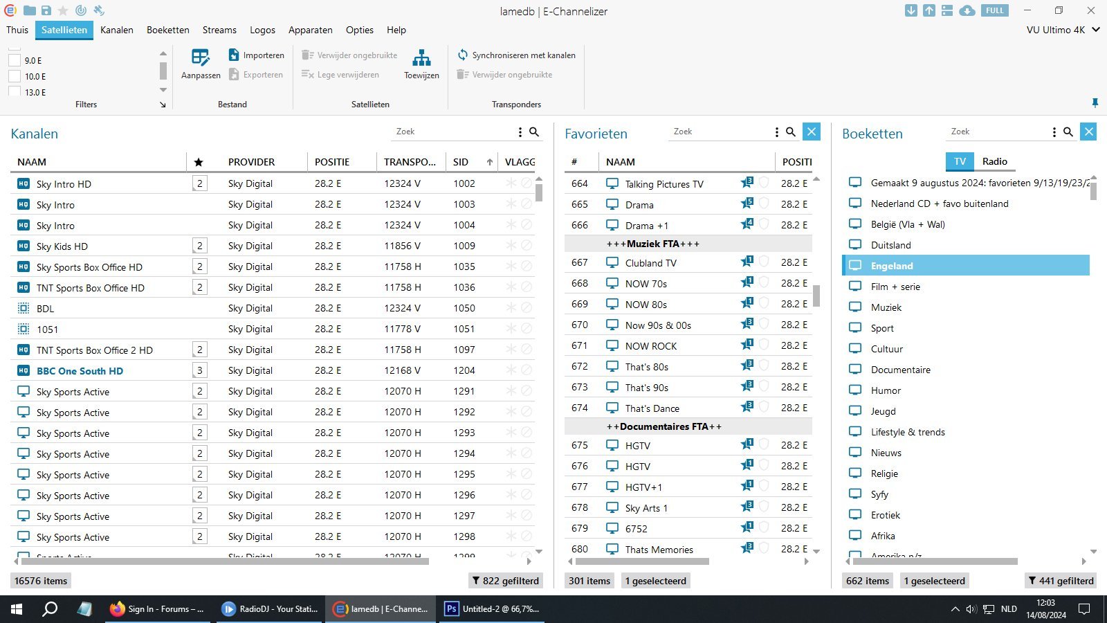

  1. Persoonlijk vind ik die draaibare zenderlijsten die op internet circuleren teveel ballast hebben, die worden onderverdeeld in documentaires, entertainment, koken, reizen, films, series, nieuws, sport, erotiek, per land enz.. m.a.w. een kat vind haar eigen jongen daarin niet meer terug. Ik heb hier een lijst voor mij waarin 667 zulke boeketen staan, met alle respect voor degene die dit samenstelt, is dit echt allemaal nodig? Een zenderlijst moet simpel in elkaar zitten, wanneer men kijkt via een smartcard, liefst per provider ingedeeld. In uw geval moet het per satelliet, om te vermijden dat je schotel constant gaat draaien. Een lijst die 100% voldoet aan uw wensen ga je nooit vinden en al zeker niet als het enkel om FTA zenders gaat. Zelf maken is dus de boodschap en vooral goed nadenken hoe wil ik de structuur daarvan zien. Wat je nu wel kan doen, is zo'n recente draaibare zenderlijst downloaden, je gooit alle boeketen eruit, dan heb je een recente gescande “lamedb” (database) waarvan je weet dat alles werkt. En dan per satelliet een boeket aanmaken met enkel FTA zenders, die je opzoekt met kingofsat. Daarin kan je dan onderverdelingen in maken. Zoals bij de Astra 28,2, waar toch behoorlijk wat FTA zenders op zitten, groeperen volgens inhoud. Bijvoorbeeld “Muziek” en daaronder zie je dan al je muziek zenders staan. Dan weet je Clubland TV. Ha, die zit op Astra 28,2 en staat daar onder Muziek FTA. Dat gaat snel, boeketen openen selecteren van Astra 28,2 en daarin gaan scrollen naar Muziek FTA. Nu is dat allemaal nog nieuw, na een poos zal je bepaalde satellieten gaan negeren, omdat alles gecodeerd is of er gewoon troep op zit waar je niks aan hebt.

  3. Ik zou wel eens een vlieg willen zijn, als je bezig bent met je VU+ Op een of andere manier slaag je er constant in het ene probleem na het andere te creëren. Zoals “3 keer de Uno met de USB heropgestart te hebben” Hoe kom je daar bij? Logica ontbreekt totaal bij u, dat is aanmodderen. Waarom geen map aanmaken direct onder de Root in plaats van dit proberen onder de map dreamset 2413x64 te plaatsen. En nee het is niet nodig de VU spanningsloos te maken om het resultaat te zien. Afzetten met de schakelaar is zelfs sterk af te raden, dat doe je enkel in geval de box uitzonderlijk in een loop vast zit, je riskeert er namelijk de software mee te beschadigen. Er zijn nog twee programma's waarmee je settingslijsten kan maken en versturen naar de VU+ Dreamboxedit en E_channelizer. Een lijst aangemaakt met dreamset kan je perfect versturen met dreamboxedit en omgekeerd.

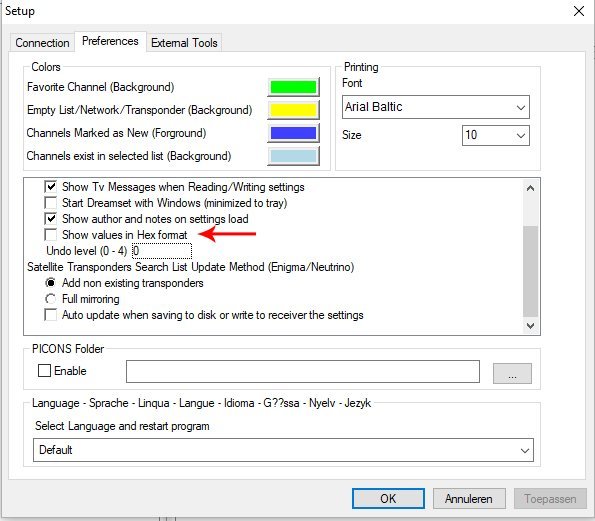

  7. ik zie geen reden waarom je zou gaan stunten met Linux, toch niet om een zenderlijst aan te maken. Nog even terug komend op je probleem dat Dreamset de SID in Hexadecimale vorm weer geeft. Dat kan je uitschakelen: tools – programma setup – preferences,

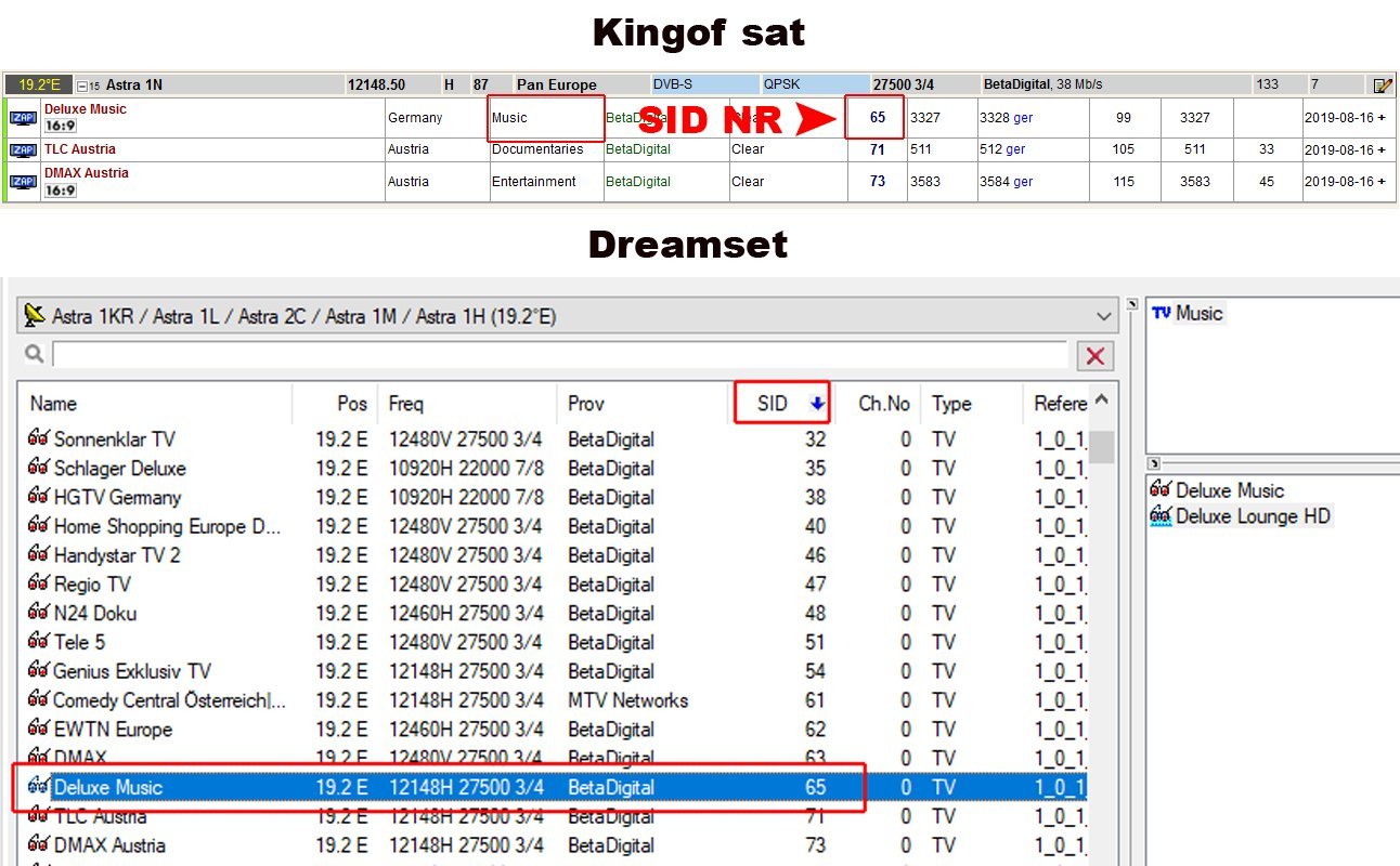

  11. Toch niks moeilijks aan. Kies bij Kingofsat een satelliet, bijvoorbeeld Astra 19,2 klik bovenaan “free to air channels only”, vervolgens op sorted by: SID, Alle FTA zenders worden nu opgeroepen oplopend op SID nr, Als voorbeeld nemen we Deluxe Music die heeft SID nr 65 DREAMSET: Open je zenderlijst in Dreamset. Maak een boeket aan met als naam “Music” Selecteer Astra 19,2 Zoek SID nr 65 op (Deluxe Music) en sleep de zender naar je boeket “music”

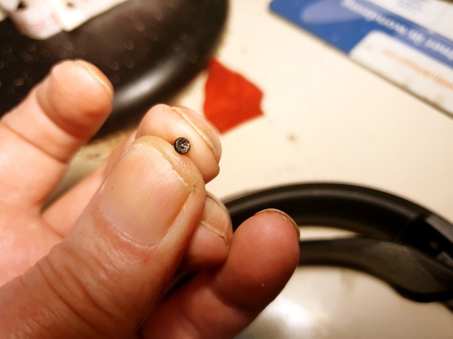

  13. 😈 Grrr...Gaat dit hier nu nooit ophouden, koop dit, koop dat? Ik heb door de jaren heen, een hele familie van die bitjes verzameld. Dus nog eens: Die micro schroefjes waren zodanig gemolesteerd dat het ene bitje slipte en het maatje groter kreeg ik er niet in.

  16. Jongens ga nu niet doen of ik niet het juiste gereedschap heb. ik heb hier allerlei setjes liggen. Die 3 schroefjes waren zodanig gemolesteerd dat niks paste.

  23. Eindelijk dat kreng open gekregen met een heel fijn schroevendraaiertje van net geen mm breed, geen wonder dat dit niet lukte. ik had er eerder al 3 boortjes op gebroken. Van wat ik er nog van kon opmaken waren die schroefjes voorzien van een ster met een pin in het midden. Nog maar eens het bewijs als iets niet lukt, laat het een tijdje liggen en probeer dan nog eens.
