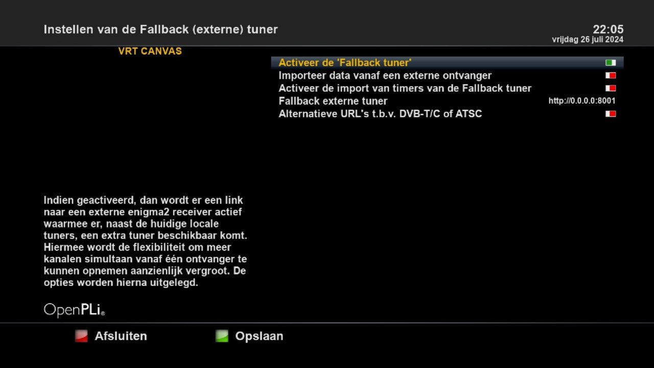

  5. mebo870
    fallback instellen
    Staat de master aan?
  6. mebo870
    fallback instellen
    Niet zo moeilijk, beide ontvangers moeten in hetzelfde netwerk hangen en identiek dezelfde zenderlijst hebben, op de clientbox de fallback tuner activeren en ip adres van de masterbox ingeven.

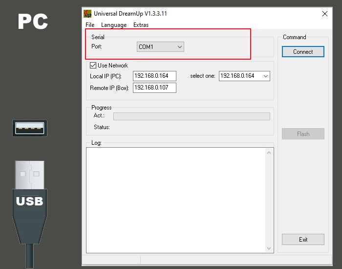

  16. Dit is niet wat ik zoek, zoiets heb ik destijds nog gebruikt op mijn DM8000. Daar ging eerst een koppelstuk op en daarna via een nulmodemkabel naar de RS 422 van de DM8000. Bij de DM 800 HD SE zitten we met een mini USB aansluiting, die we werkend moeten krijgen met dreamup, die een seriële poort wil zien, dat programma is nooit aangepast voor USB.
  17. Ik probeer iemand te helpen, die een originele DM 800 HD SE heeft verknoeid , waarschijnlijk een verkeerde image op gezet. Hij wil die box als reserve. (gekocht bij de invoerder) Met Dreamup zou hij waarschijnlijk verder kunnen, maar die wil een seriële poort zien, de DM 800 HD SE heeft enkel een service aansluiting voor mini USB. Hoe kan hem dat oplossen? Is daar een driver voor nodig of een convertor?
