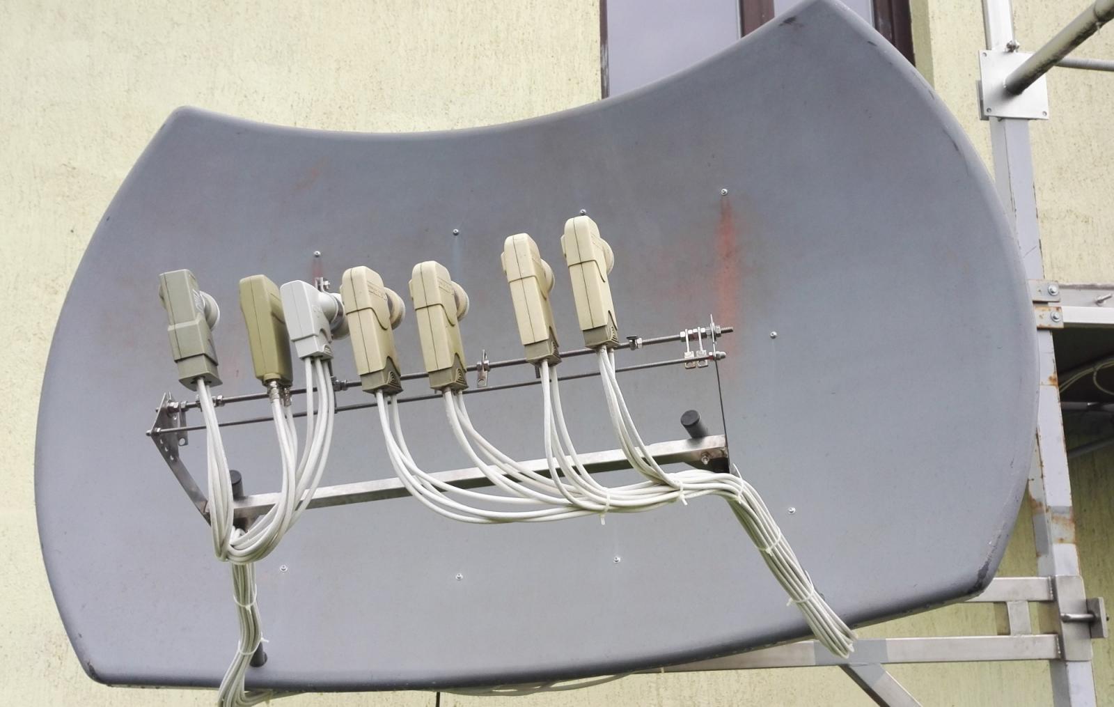

  4. Zoals u weet is satellietapparatuur niet meer zo populair; het is nu vooral voor hobbyisten, dus winkels hebben steeds minder onderdelen om te verkopen. Ik denk dat ik ergens een reserve GI-209P heb. Als je geïnteresseerd bent, stuur mij dan PM.

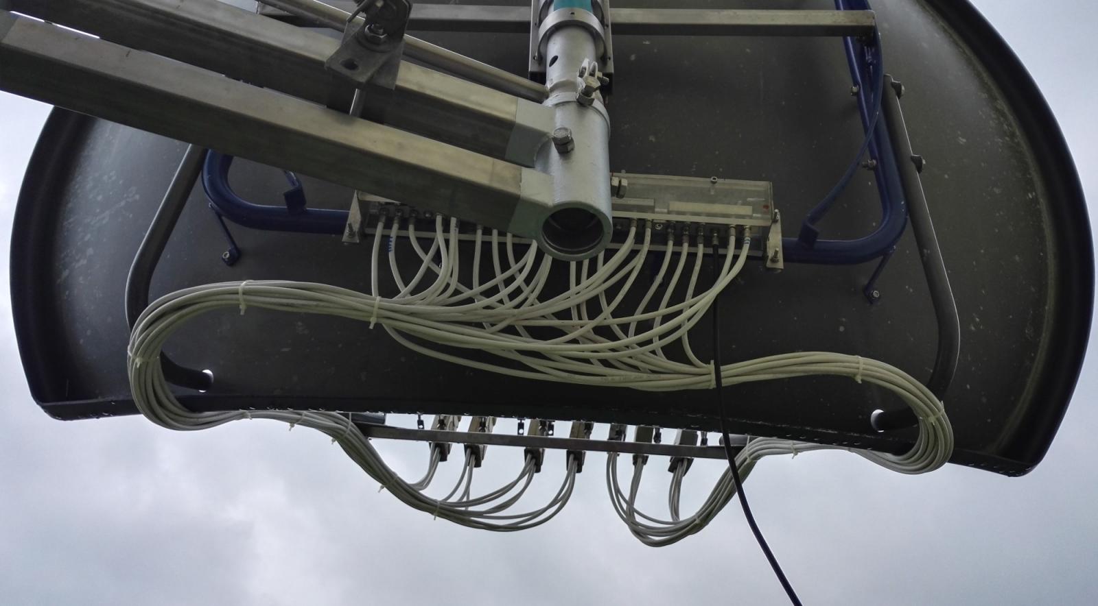

  10. Deze centrale LNB-houder gemaakt. Het heeft de mogelijkheid om de positie van de LNB in alle mogelijke richtingen aan te passen. Ik heb nog niet besloten hoe ik multifeed ga maken.
  11. 4 LNB-houders, elk van hen heeft de mogelijkheid tot aanpassingen in alle richtingen. Ik ben tot en met zondag offline.
  12. Ik heb zo'n antenne, maar alleen onder de naam Visiosat. En ik weet dat het de belangrijkste parameters en afmetingen zijn. TS, als je wilt, kan ik je helpen er multifeed voor te bouwen.
  13. Ik heb deze oude toroidal antenne (SMW-OA-1600) geïnstalleerd voor 0,8*W-4,8*E-13*E-19,2*E-23,5*E-28,2*E-36*E.
