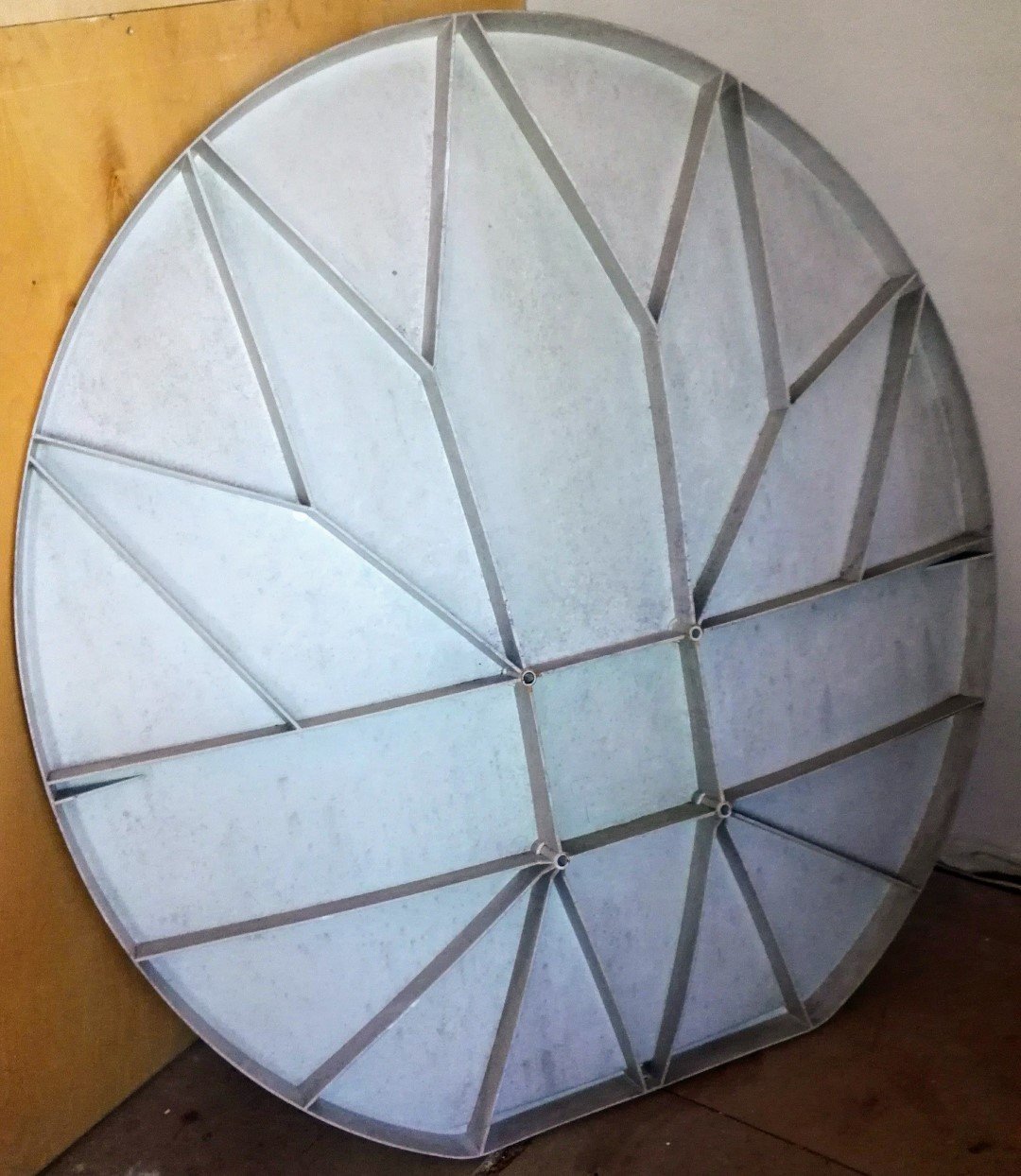

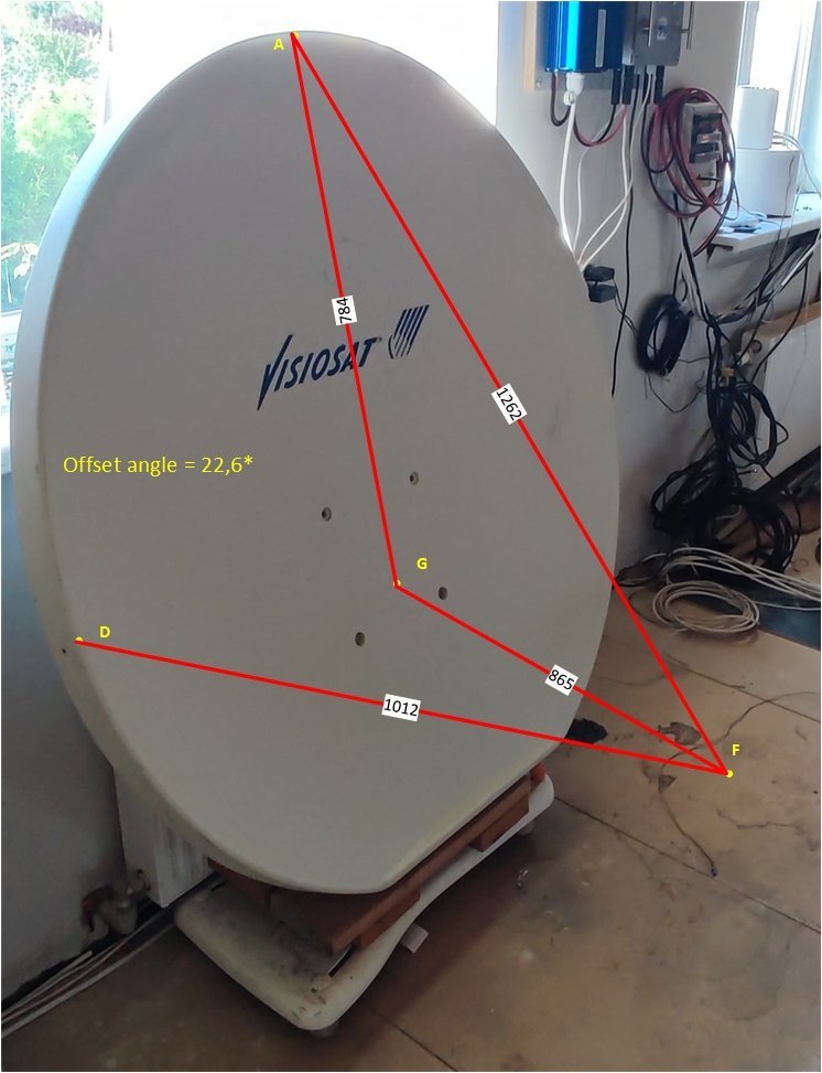

  2. @reindeerw5m Als uw antenne Cahors/Visiosat is (niet Viasat zoals u in het begin schreef), dan zou de onderkant van de antenne niet vlak zijn, dan zou deze dezelfde afmetingen hebben als Channel Master, namelijk 1200x1300mm en een offsethoek van 22,6*
  3. Kun je een foto van je antenne plaatsen?

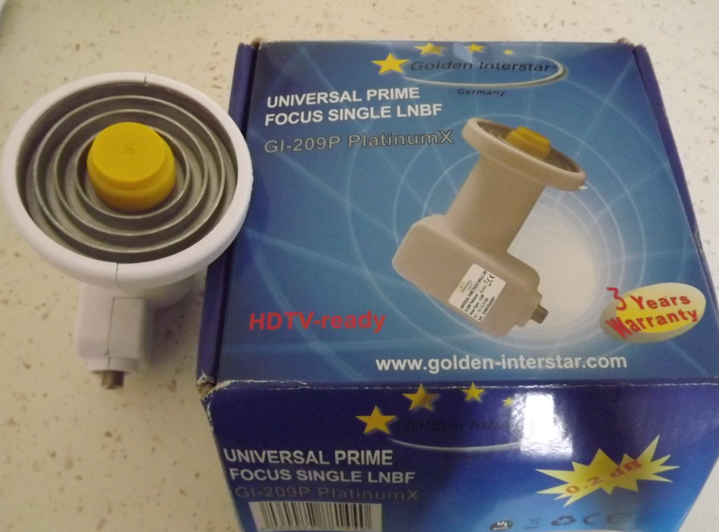

  4. Zoals u weet is satellietapparatuur niet meer zo populair; het is nu vooral voor hobbyisten, dus winkels hebben steeds minder onderdelen om te verkopen. Ik denk dat ik ergens een reserve GI-209P heb. Als je geïnteresseerd bent, stuur mij dan PM.

  6. @elspet Naast dat je bij een verkeerd gepositioneerde LNBF een verkeerde antenne gebruikt, gebruik je ook een verkeerde LNBF. Ik zou adviseren om een LNBF te kopen die speciaal is ontworpen voor PFA, bijvoorbeeld GI-209P, dan zul je 3 feedarms moeten installeren om de LNBF gecentreerd te hebben.

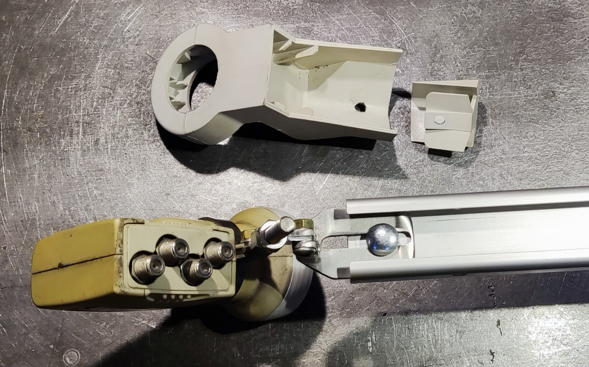

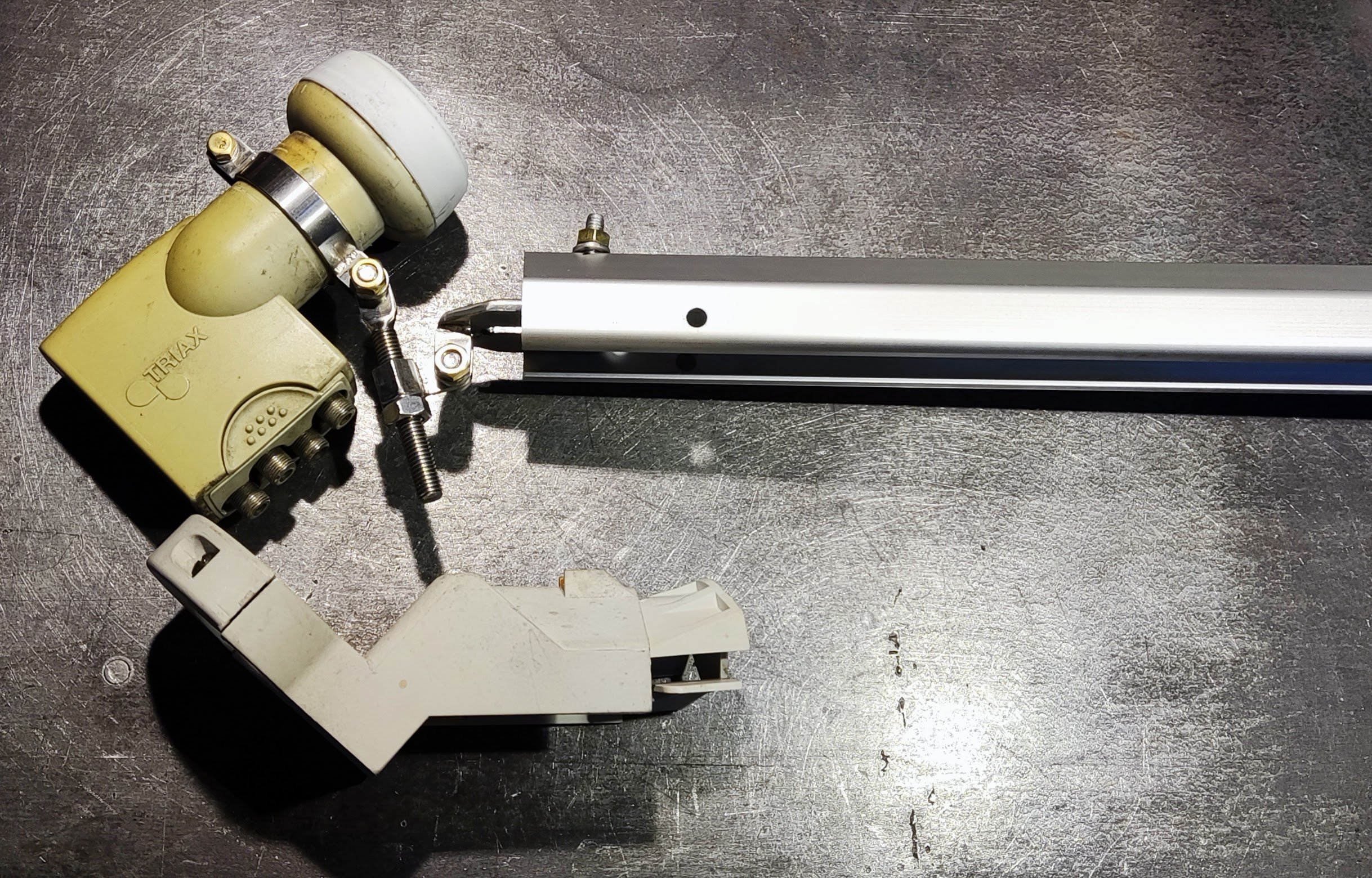

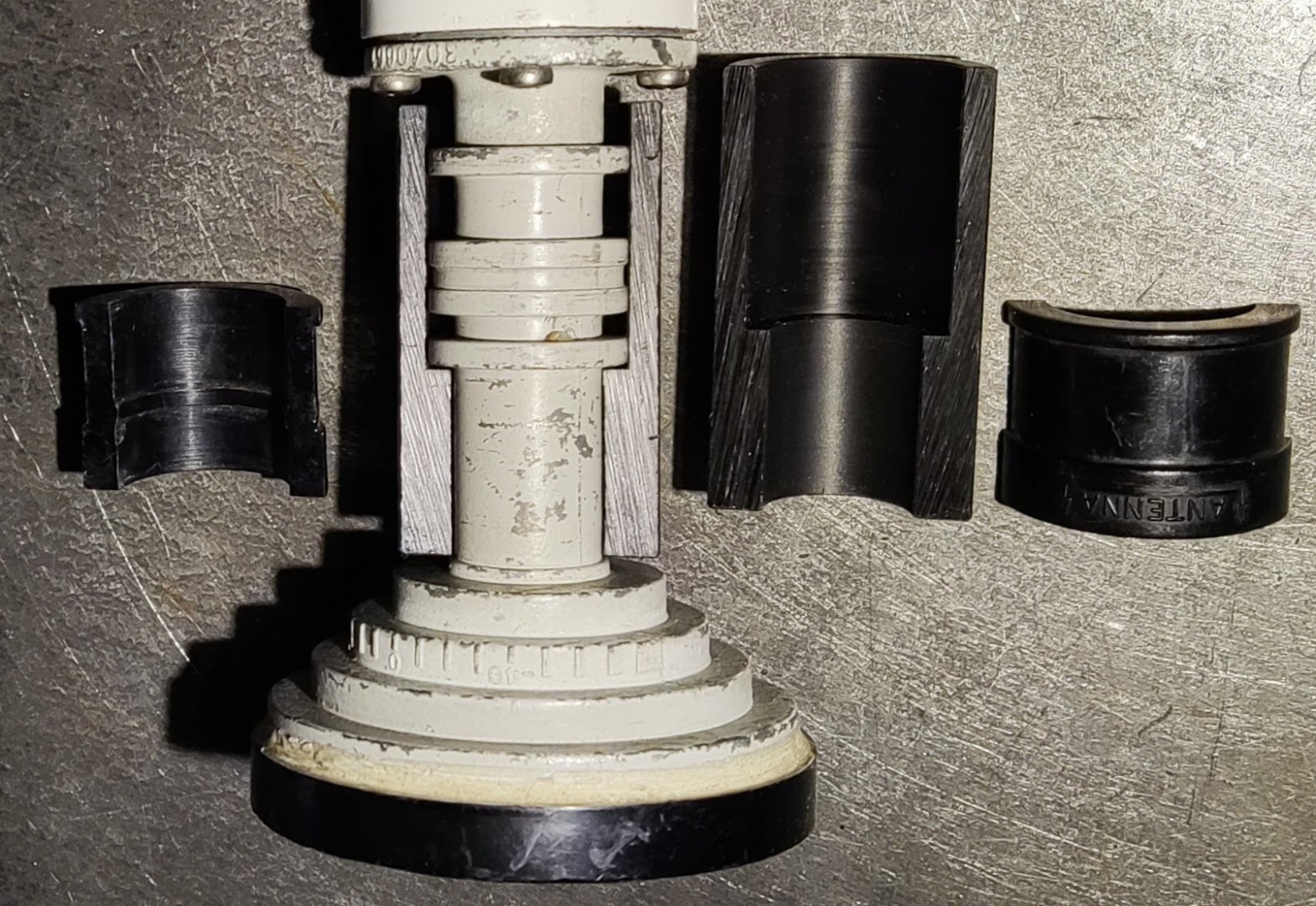

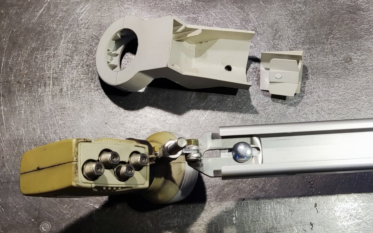

  7. Nee, ik heb ze gemaakt van een stukje zwarte caprolon.
  8. Je kunt proberen de feed iets verder van het antenneoppervlak te verplaatsen. Maar je hebt wel een andere adapter nodig tussen de LNB en de LNB-houder.
  9. Dit is een oplossing waar ik mee kwam.

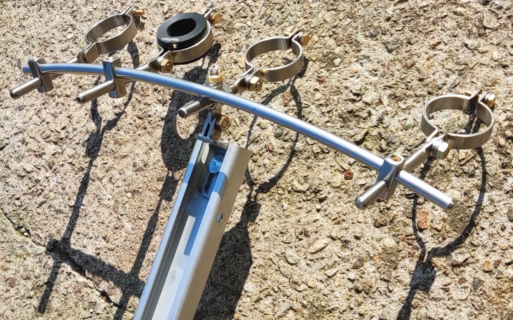

  10. Deze centrale LNB-houder gemaakt. Het heeft de mogelijkheid om de positie van de LNB in alle mogelijke richtingen aan te passen. Ik heb nog niet besloten hoe ik multifeed ga maken.

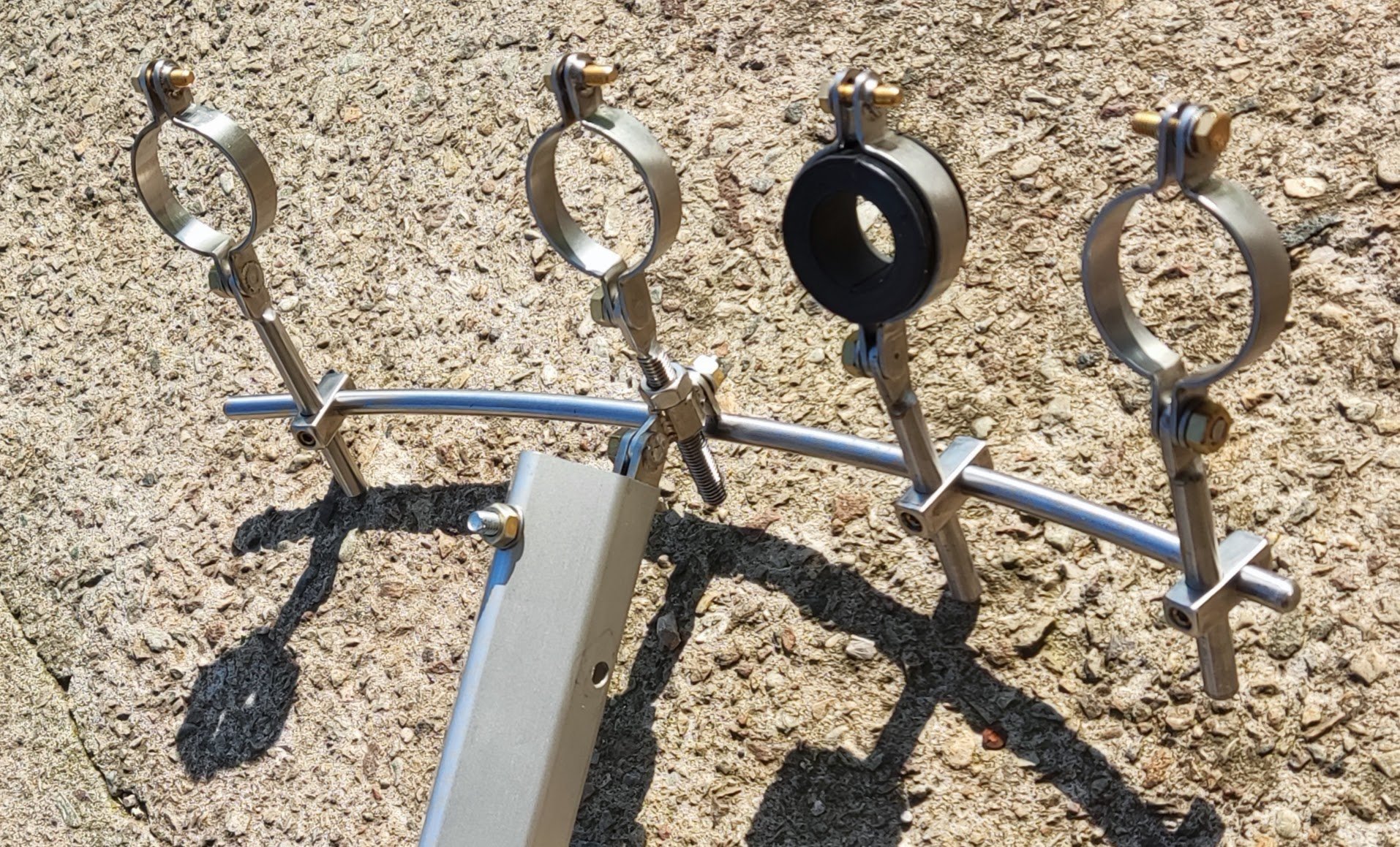

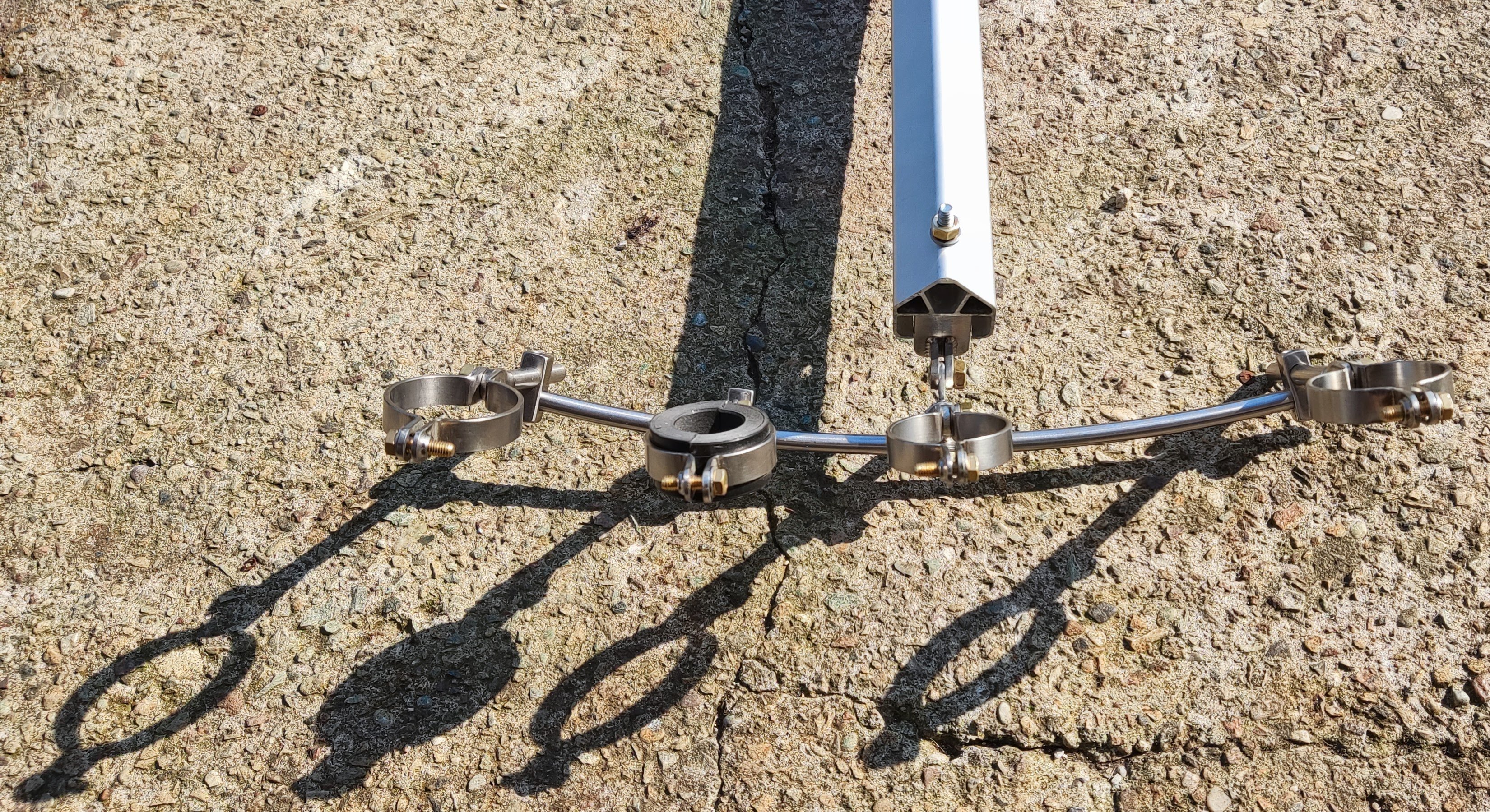

  11. 4 LNB-houders, elk van hen heeft de mogelijkheid tot aanpassingen in alle richtingen. Ik ben tot en met zondag offline.
  12. Ik heb zo'n antenne, maar alleen onder de naam Visiosat. En ik weet dat het de belangrijkste parameters en afmetingen zijn. TS, als je wilt, kan ik je helpen er multifeed voor te bouwen.
  13. Antennes ontworpen voor VSAT hebben meestal een kleinere offsethoek dan RX-antennes. Alle Channel Masters hebben bijvoorbeeld een offsethoek van 22,6*, maar die voor RX/TX 15,4*. Hetzelfde geldt voor het merk Prodelin.

  15. TS heeft een Rx-versie van de antenne met verschillende sets feedarms. De onderste feedarm is gemaakt van ronde buis.
