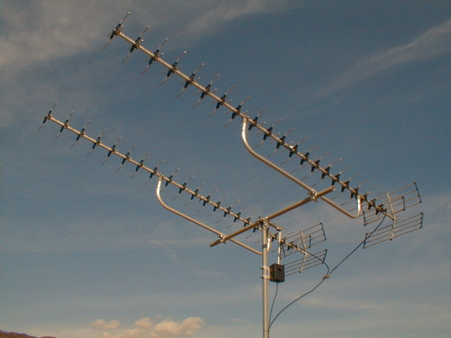

prutsie Geplaatst: 14 juli 2004 Geplaatst: 14 juli 2004 Ik denk niet dat je met zo'n "matje" veel zal ontvangen. Zeker niet als je op 1 meter hoogte zit met zo'n ding. De Engelse kanalen zal je hiermee in Belgie zeker niet ontvangen, je zal toch echt minimaal met een hele goede richtantenne moeten gaan proberen op respectabele hoogte. Ik denk zelfs dat je antennes zal moeten gaan stacken om enig resultaat te bereiken. Bijgevoegde foto is een gestackte tig elements UHF antenne. Al met al geen gratis hobby omdat je natuurlijk ook een coupler, een versterker, en een rotor met een dik steunlager nodig zal hebben. groeten, Peter. Niet gehinderd door enige vorm van technische kennis zet ik onbevangen overal mijn schroevendraaier en soldeerbout in.
cookie monster Geplaatst: 14 juli 2004 Auteur Geplaatst: 14 juli 2004 Mooie antenne , misschien met 3 antennes , of wat denkt U ?? Of misschien een schoteltje met UHF antenne ?? <img src="/ubbthreads/images/graemlins/smile.gif" alt="" /> Enkele leuke voorbeelden: http://www.nwfolk.com/graphics/tvant.jpg http://pages.cthome.net/fmdx/CMparabolic.JPG http://www.wade-antenna.com/UHFParabolic.pdf Mijn lokatie maak ik liever niet bekend , maar ik woon in de provincie Antwerpen <img src="/ubbthreads/images/graemlins/smile.gif" alt="" /> Yep , 1m is niet hoog , maar da'wist ik , ik wou eerst testen , op de grond , als ik volgende week beter ben , dan kan ik 't dak op , 8m Met die antenne op de grond lukt analoog , VRT K10 (slecht) , 44 , CANVAS K25 , 47 , 62 RTBF K3 & K8 (slecht , logisch) , K28 , 42 Tele Bruxelles K36 (zeer slecht) CANAL + Liége 39 / Wavre 50 ARD K24 , ZDF K37 (beide heel slecht , maar kleuren) Omroep Zeeland K54 , (zeer slecht) Ned 1 K4 (slecht) , 29 Ned 2 K27 , 31 , 32 Ned 3 K30 , 34 , 35 C o o kie M o nster C U L'8'R WEIRDOGAToRS I was born once , as an invasion of the bodysnatchers , but the doctor did get a brain-attack !! my name: breedbandwurger 1967 casa CM: FTA DVB-S & FTA DVB-S2

Arnoldsat Geplaatst: 16 augustus 2004 Geplaatst: 16 augustus 2004 Ik ben het eens met Prutsie, met zo'n vlakantenne kom je er zeker niet. Een yagi of een gekoppelde yagi zoals Prutsie laat zien in zijn bijlage heeft VEEEEL meer voorwaartse gain, en is naar mijn mening het enige wat je moet proberen als je dat wilt doen. Antwerpen lijkt mij sowieso uitgesloten, aan de nederlandse of belgische kust kun je een poging wagen. Een spectrum analyser zou ook niet weg zijn, dan kun je gewoon zien wat je ontvangt maar dan moet je die wel van iemand kunnen lenen... Antennes hoeven overigens niet duur te zijn, je kunt zo'n ding ook zelf maken. Hoe dat moet kun je in vele antenneboeken lezen, maar de bijbel is toch wel Rothammels Antennenbuch. Hoe is je duits? <img src="/ubbthreads/images/graemlins/tongue.gif" alt="" /> Suc6 MediaMasterA Vu+ Uno • Dreambox DM7000 • Nokia MM9600 • Triax 78 • ALPS • Moteck 2100A • 53°E-43°W Wat vervelend dat de url van mijn website hier niet mag! Nou ja, zie mijn profiel dan maar
