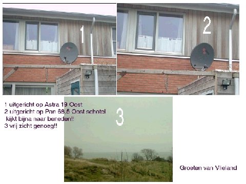

Gast Geplaatst: 3 oktober 2004 Geplaatst: 3 oktober 2004 Moeilijk te ontvangen zie de foto nagenoeg aan de horizon!

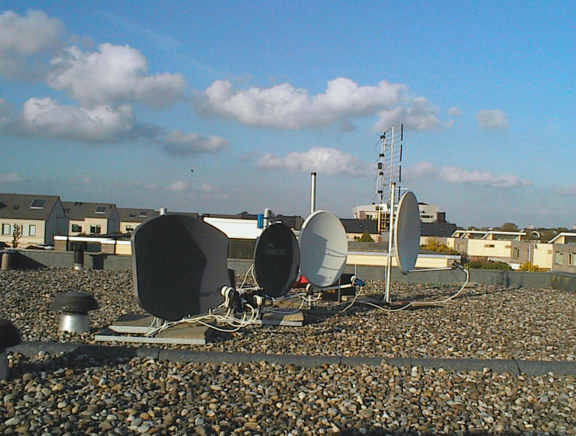

Gast Geplaatst: 3 oktober 2004 Geplaatst: 3 oktober 2004 Interessant om zulke satellieten te kunnen ontvangen. Nu lukt het me nog aardig om de regulieren satellieten te vinden, maar welke "hulpmiddelen" gebruiken jullie dan om bijvoorbeeld PanAmSat en HispaSat te kunnen ontvangen? <img src="/ubbthreads/images/graemlins/anoniem.gif" alt="" /> Ik doel daar dan mee op een vaste opstelling (dus niet draaibaar)! <img src="/ubbthreads/images/graemlins/blush.gif" alt="" /> Zie de bijlage voor mijn huidige opstelling.

prutsie Geplaatst: 3 oktober 2004 Geplaatst: 3 oktober 2004 @Trickey, Ohwwww, wat een mooi dak voor een draaibare set ! Gewoon een degelijke 1 meter, of nog beter een 1.20 meter merkschotel op zo'n mooi dak, goed afstellen en nooit problemen meer. Niet mokken, gewoon DOEN ! groeten, Peter. Niet gehinderd door enige vorm van technische kennis zet ik onbevangen overal mijn schroevendraaier en soldeerbout in.
