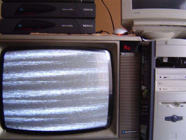

cookie monster Geplaatst: 16 oktober 2004 Geplaatst: 16 oktober 2004 Citaat: Heb je niet toevallig een oude analoge ontvanger liggen? Probeer af te stemmen op bv. EMA TV op Hispasat, 12591 mHz, Hor. en dan net zo lang draaien tot je beeld hebt. Skysurfer Sorry om effe binnen te vallen , Canal + España , ipv EMA RTV , dit is een radiostation <img src="/ubbthreads/images/graemlins/wink.gif" alt="" /> Misschien raar <img src="/ubbthreads/images/graemlins/crazy.gif" alt="" /> Ik , persoonlijk , werk liever met een analoge ontvanger , om een satelliet op te sporen , er zitten meestal wel signalen op , bv , strepen , lopende lijnen , donkerwordend sneeuwbeeld , e.d. <img src="/ubbthreads/images/graemlins/wink.gif" alt="" /> PAS 3R = 80cm OK <img src="/ubbthreads/images/graemlins/smile.gif" alt="" /> oude TIP: via 12498 H , kan je analoog scrollende witte strepen zien met grijzige achtergrond !! Zie bijlage <img src="/ubbthreads/images/graemlins/wink.gif" alt="" /> C o o kie M o nster C U L'8'R WEIRDOGAToRS I was born once , as an invasion of the bodysnatchers , but the doctor did get a brain-attack !! my name: breedbandwurger 1967 casa CM: FTA DVB-S & FTA DVB-S2
