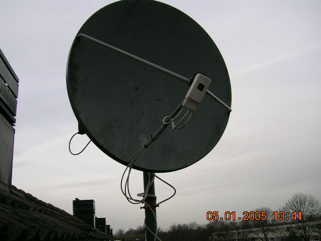

kaelem Geplaatst: 5 januari 2005 Geplaatst: 5 januari 2005 Dat zou ik ook niet weten maar ik heb hem gewoon op dak hoor. Woon gewoon in een huurhuis. De channelmaster staat lekker hoog en kan alle kanten opkijken. <img src="/ubbthreads/images/graemlins/loep.gif" alt="" /> In de tuin een 80 cm met 3 lnb's -= Dreambox 7000 Echostar LT8700 en SR8700,Skystar 2,Humax 5400 2 x Nokia 9500 1 x 90 cm met twin en een Channelmaster 1.2 met een quad =-
