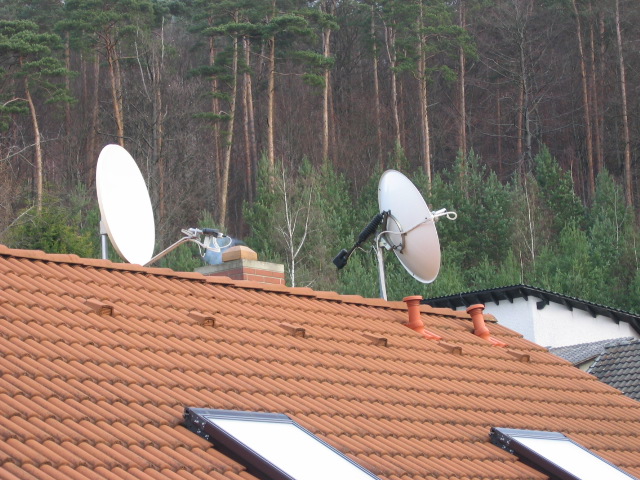

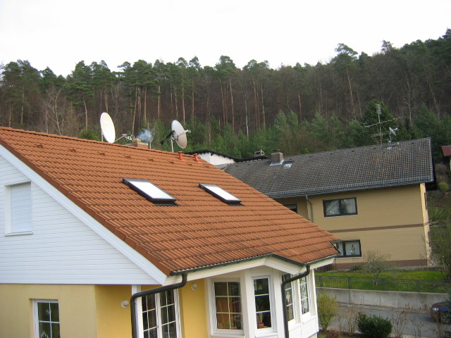

Gast Geplaatst: 3 januari 2005 Geplaatst: 3 januari 2005 Ik ontvang NEO TV op 53° oost met een signaal kwaliteit van 94% (lichtbewolkt weer) Lokatie: 60 km ten zuiden van Frankfurt/M Schotel: 1,20 mtr prime focus met 0,3 dB Invacom Quattro LNC Alle andere transponders op AM22 ontvang ik keihard met volle bak. <img src="/ubbthreads/images/graemlins/grin.gif" alt="" /> Hier een foto van mijn 1,20 mtr schotel (rechts) gericht op 53° oost. Ik kan kijken tot 57° oost. Daarna is het afgelopen omdat de spiegel dan in de bomen op de berg kijkt, helaas. <img src="/ubbthreads/images/graemlins/frown.gif" alt="" />
pietsky Geplaatst: 3 januari 2005 Geplaatst: 3 januari 2005 Svetik wat is het merk van de schotel en de actuator ziet er degelijk uit. Pietsky Satellietsky [color:"bleu"]Humax 5400 2x,Echostar 3000ip, Triax 78, Fibo 90, philips lnb, Vbox 2, Edison 0,2 lnb, Moteck SG 2100A. TV Philips 42PF 9631-10,Philips HTS 9800W.
cookie monster Geplaatst: 3 januari 2005 Geplaatst: 3 januari 2005 Citaat: Ik kan kijken tot 57° oost. Daarna is het afgelopen omdat de spiegel dan in de bomen op de berg kijkt, helaas. <img src="/ubbthreads/images/graemlins/frown.gif" alt="" /> TNT is de oplossing <img src="/ubbthreads/images/graemlins/wink.gif" alt="" /> BTW: Mooie foto <img src="/ubbthreads/images/graemlins/smile.gif" alt="" /> C o o kie M o nster C U L'8'R WEIRDOGAToRS I was born once , as an invasion of the bodysnatchers , but the doctor did get a brain-attack !! my name: breedbandwurger 1967 casa CM: FTA DVB-S & FTA DVB-S2
Gast Geplaatst: 4 januari 2005 Geplaatst: 4 januari 2005 Het merk van de schotel is Technisat met bijbehorende polarmount. Oerdegelijk materiaal, gemaakt voor de eeuwigheid. De schotel staat al 10 jaar op het dak van mijn huis en daarvoor 5 jaar in de tuin van mijn vorige huis. Dus is al 15 jaar oud en nog geen spatje roest, op de schotel of mount. De actuator is een OEM product Er staat ook Technisat op. Waar het werkelijk vandaan komt weet ik niet. Is nu eigenlijk aan vervanging toe. Maar na 15 jaar trouwe dienst zeker niet slecht. Hij loopt een beetje traag de laatste tijd. Misschien moet hij er even vanaf en opnieuw in het vet gezet worden. Je kunt zien dat hoe meer ik naar het oosten draai, hoe meer de bomen in de weg staan. Vanaf 57° oost is het afgelopen. Naar het westen heb ik hetzelfde probleem. Daar heb ik nog goede ontvangst op 45° west en daarna niets meer. De linker schotel is een 1 mtr. offset, ook van Technisat, gericht op Astra. En een tweede LNC kijkt "scheel" naar 16° west. Beide schotels hebben alle stormen zonder schade getrotseerd. Het was wel een hachelijk karwei om die draaibare polarmount perfect af te stellen op dat dak. De masten (2,5") steken door een speciale dakpan en zijn aan de dakspanten op de vliering verankert. Ik snap niet dat dit in NL niet vaker gedaan wordt. Hier nog een andere foto:
pietsky Geplaatst: 4 januari 2005 Geplaatst: 4 januari 2005 Ziet er gelikt uit maar ik weet niet of het in nederland zo mag volgens de regels van VROM. Pietsky Satellietsky [color:"bleu"]Humax 5400 2x,Echostar 3000ip, Triax 78, Fibo 90, philips lnb, Vbox 2, Edison 0,2 lnb, Moteck SG 2100A. TV Philips 42PF 9631-10,Philips HTS 9800W.
