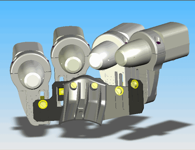

Gast Geplaatst: 28 januari 2007 Geplaatst: 28 januari 2007 Zou de voor Nederland bestemde versie dan aangepast zijn door de importeur, op de site staat NIEUW LNB HOUDER BISATELLITE Astra 28,2 - 23,5 - 19,2 / Hotbird 13 En dan met deze foto,
Satfreak1969 Geplaatst: 28 januari 2007 Geplaatst: 28 januari 2007 Vandaag even mijn SAT in elkaar gezet <img src="/forums/images/graemlins/xyxthumbs.gif" alt="" /> Hopelijk is het weer morgen of overmorgen genadig zodat ik hem kan plaatsen <img src="/forums/images/graemlins/shocked.gif" alt="" /> Even een paar foto's voor jullie gemaakt. Als het goed is moet het zo kloppen !!! -> VU+ Duo Twin Linux HDTV Receiver PVR + 320Gb Western Digital + Triax 88cm met 4 Inverto lnb's gericht op 13/19,2/23,5/28,2 <--> Image OpenPLI <-

W3ird_N3rd Geplaatst: 28 januari 2007 Geplaatst: 28 januari 2007 Je hebt de sat-identificatie bij je LNB's precies verkeerd om geschreven. Visiosat Bisat 19,2/23,5/28,2, Triax 54cm Hotbird, Spaun/Maximum/Axing/Satconn switches
Gast Pedro Newbie Geplaatst: 28 januari 2007 Geplaatst: 28 januari 2007 Citaat: Je hebt de sat-identificatie bij je LNB's precies verkeerd om geschreven. Viel mij ook al op heb een aantal malen ziten schuiven tussen de plaatjes maar hetgeen geschreven staat achterop de houders komt niet overeen met het bovenaanzicht
Gast Henri Aalten Geplaatst: 28 januari 2007 Geplaatst: 28 januari 2007 Zoals op de foto waar de satellietnamen bijstaat is goed !!!!! Ik had ook een schema van Visiosat dat presies verkeertom was, bij de G4 houder
Satfreak1969 Geplaatst: 28 januari 2007 Geplaatst: 28 januari 2007 Ja het is net zoals Henri Aalten aangeef,..als je de folder bekijk en de streepjes volg die vanaf de SAT naar de lnb's lopen is het dus niet goed !! Daarom maar even de foto aangepast zoals het wel hoort <img src="/forums/images/graemlins/xyxthumbs.gif" alt="" /> -> VU+ Duo Twin Linux HDTV Receiver PVR + 320Gb Western Digital + Triax 88cm met 4 Inverto lnb's gericht op 13/19,2/23,5/28,2 <--> Image OpenPLI <-
