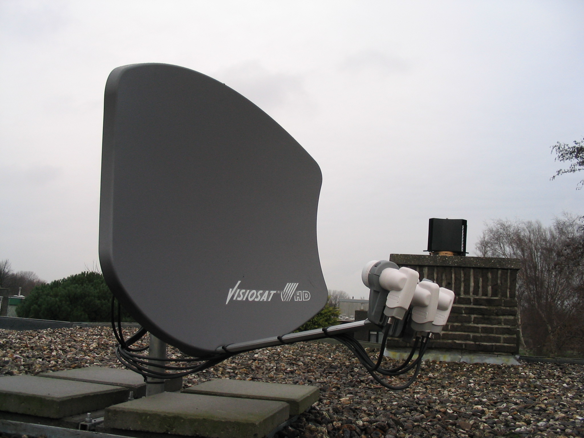

J.J. Vereijken Geplaatst: 14 januari 2007 Geplaatst: 14 januari 2007 Visiosat Bisat Quadro met Chess Platinum Edition II single LNBs. Foto 1/3.

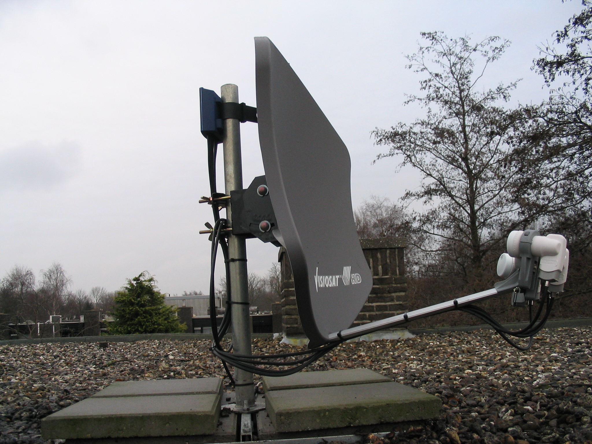

J.J. Vereijken Geplaatst: 14 januari 2007 Geplaatst: 14 januari 2007 Visiosat Bisat Quadro met Chess Platinum Edition II single LNBs. Foto 2/3.
