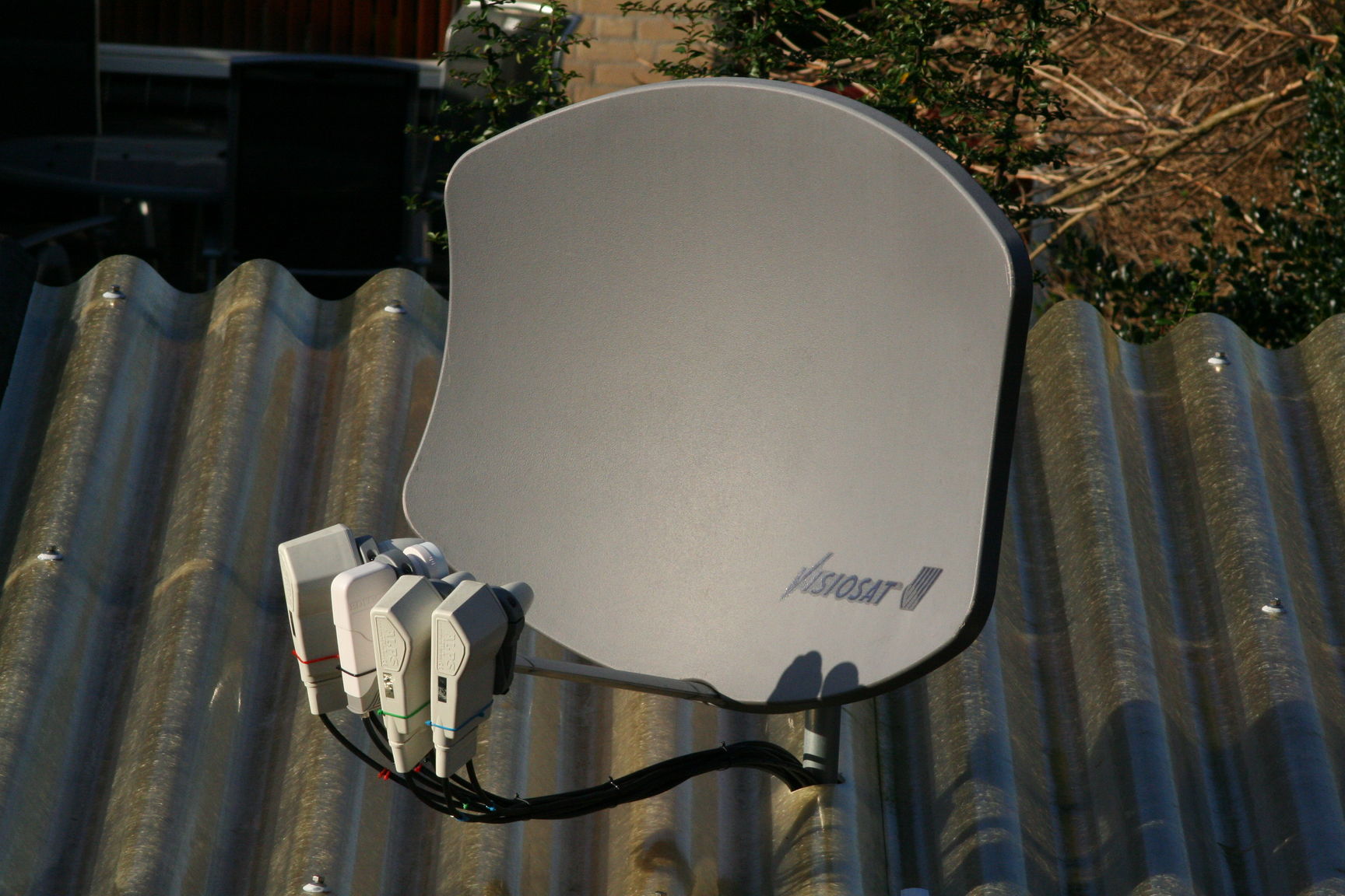

Erik Slagter Geplaatst: 27 november 2006 Geplaatst: 27 november 2006 Plaatje nr. 2 DM8000 + VU+Ultimo + GSO op Wavefrontier PLI Core Member www.openpli.org

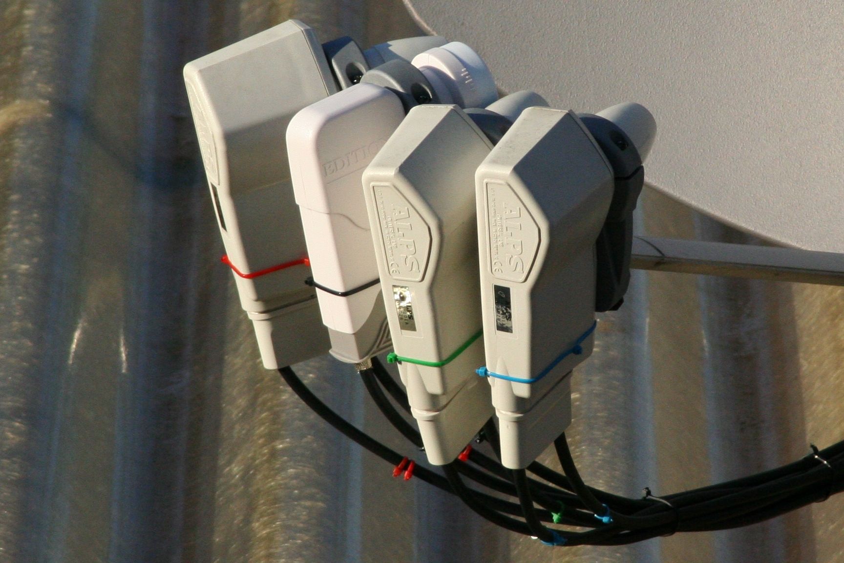

Erik Slagter Geplaatst: 27 november 2006 Geplaatst: 27 november 2006 Plaatje nr. 3 Wat je niet kunt zien is dat de LNB's elkaar NIET raken. DM8000 + VU+Ultimo + GSO op Wavefrontier PLI Core Member www.openpli.org

Gast Geplaatst: 27 november 2006 Geplaatst: 27 november 2006 Citaat: Plaatje nr. 2 Netjes! Hoe heb je de dakdoorvoer waterdicht gemaakt?
Neptunus Geplaatst: 27 november 2006 Geplaatst: 27 november 2006 Even twee vragen aan Erik: hoeveel meter kabel heb je eraan hangen, gezien het feit dat de schotel een eind van het huis staat. En waarom leg je er de nadruk op de de lnb's elkaar niet raken? Dat is toch niet erg? <img src="/forums/images/graemlins/confused.gif" alt="" /> Dreambox 8000 & VU+ Duo Synology DS201 NASITV van KPN + digitenne LG55B6V Oled TV

Erik Slagter Geplaatst: 28 november 2006 Geplaatst: 28 november 2006 Citaat: Netjes! Hoe heb je de dakdoorvoer waterdicht gemaakt? Nee, dat is niet nodig. De pijp zit namelijk aan de "open" kant van het schuurtje en als daar af en toe wat water doorheen komt is het niet erg. De diseqc switches zitten in een plastic doosje. DM8000 + VU+Ultimo + GSO op Wavefrontier PLI Core Member www.openpli.org
Erik Slagter Geplaatst: 28 november 2006 Geplaatst: 28 november 2006 Citaat: Even twee vragen aan Erik: hoeveel meter kabel heb je eraan hangen, gezien het feit dat de schotel een eind van het huis staat. Yep. Er zit ongeveer 15 meter kabel tussen, via de (bijna) kortste weg; onder de tegels van de tuin door, door de drempel, dan de kruipruimte in en vervolgens recht omhoog waar de ontvangers staan. Citaat: En waarom leg je er de nadruk op de de lnb's elkaar niet raken? Dat is toch niet erg? <img src="/forums/images/graemlins/confused.gif" alt="" /> Om aan te geven dat er ruimte zat is, dat is alles. Kun je ook nog goed afstellen. DM8000 + VU+Ultimo + GSO op Wavefrontier PLI Core Member www.openpli.org
Erik Slagter Geplaatst: 28 november 2006 Geplaatst: 28 november 2006 Citaat: Vol verlangen wacht ik op een plaatje <img src="/forums/images/graemlins/smile.gif" alt="" /> vooral hoe de LNB's naast elkaar zitten van beide kanten. Nog meer plaatjes? Wat wil je precies zien dan? DM8000 + VU+Ultimo + GSO op Wavefrontier PLI Core Member www.openpli.org
petterson Geplaatst: 28 november 2006 Geplaatst: 28 november 2006 Denk dat hij een plaatje van Polarbear bedoeld. Ben ook wel benieuwd te zien dat er 4 edisons naast elkaar kunnen. Denk dat edisons even groot zijn als smarts?
Gast Geplaatst: 28 november 2006 Geplaatst: 28 november 2006 Citaat: Denk dat hij een plaatje van Polarbear bedoeld. Ben ook wel benieuwd te zien dat er 4 edisons naast elkaar kunnen. Denk dat edisons even groot zijn als smarts? Inderdaad! Edisons zijn volgens mij net iets minder breed op de kop dan de Smarts.
