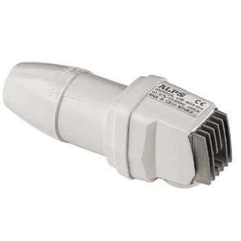

Gast Geplaatst: 24 november 2006 Geplaatst: 24 november 2006 Citaat: Citaat: Concluderend: je hebt voor 19 en 23 oost de smalste LNB's verkrijgbaar, nodig. Bredere kan je gebruiken voor de overige posities. Precies! Ik met smart gewacht op de Quadro houder, gaat het dus met 4 Inverto Quads niet lukken <img src="/forums/images/graemlins/mad.gif" alt="" />. Alps werd mij afgeraden door verschillende winkeliers, qua vorm past deze het beste op de 19 graden houder. De Inverto's sowieso al niet. Het schijnt dat Alps LNB's uit Tsjechië een drama zijn wat betreft ontvangstkwaliteit en alleen de versies uit Japan goed zijn. Voorlopig voor mij nog geen werkend geheel <img src="/forums/images/graemlins/mad.gif" alt="" /> Die uit Tsjechie dat waren die smalle zonder hals, met een "luchtrooster" , single LNB's. Die zijn bij mij heel snel stuk gegaan. Die Slim-line Twin LNB van ALps is gewoon hardstikke ok hoor net als alle andere ALPS LNBs De winkeliers weten vast zelf wel, welke niet deugen. Het is onzin te roepen dat Alps slechte LNB's zijn al zou ik ze voor DX-doeleinden niet zo snel gebruiken. En helaas is er op de naam ALPS inderdaad wel een smetje gekomen door die foute lading Tsjechie-LNBs Waarom die dingen nou op de markt gebracht moesten worden? Neem dus geen single-alps met zo'n roostertje, kans is groot dat die snel stuk gaan.
Gast Geplaatst: 24 november 2006 Geplaatst: 24 november 2006 Citaat: geen single-alps met zo'n roostertje Heb je een foto van zo'n ding ?
Gast Geplaatst: 24 november 2006 Geplaatst: 24 november 2006 Citaat: Citaat: geen single-alps met zo'n roostertje Heb je een foto van zo'n ding ? Zoals je ziet staat er ook op: Czech Republic! Geen idee waarom "Alps" ze daar heeft laten (na)maken??

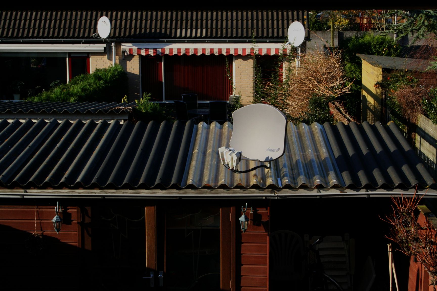

Erik Slagter Geplaatst: 27 november 2006 Geplaatst: 27 november 2006 Bij mij werkt het in ieder geval als een speer. Alleen de ontvangst van Astra 2 en Astra 3 is ietsje minder, de rest is goed. Astra 1 tussen 79% en 89% Astra 2 tussen 75% en 83% Astra 3 tussen 68% en 82% Hotbird tussen 75% en 85% DM8000 + VU+Ultimo + GSO op Wavefrontier PLI Core Member www.openpli.org
Erik Slagter Geplaatst: 27 november 2006 Geplaatst: 27 november 2006 Nog een paar plaatjes van na de installatie. DM8000 + VU+Ultimo + GSO op Wavefrontier PLI Core Member www.openpli.org
