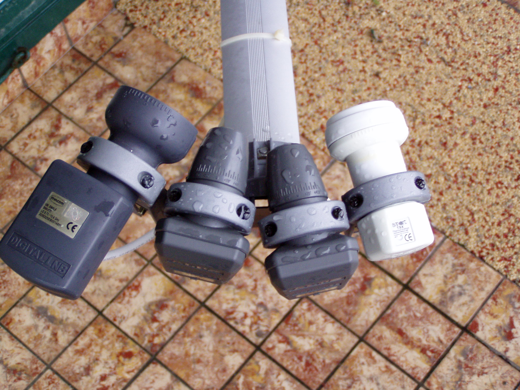

Tippy Geplaatst: 23 november 2006 Geplaatst: 23 november 2006 Op bijgaande foto zie je een allegaartje van LNB's op mijn onlangs geïnstalleerde visiosat quadro. Aan de buitenzijde (13 en 28.2)de Smart en de Invacom (ruimte genoeg om te plaatsen).Aan de binnenkant (19.2en 23.5)twee Alps. Aan deze binnenkant paste de smart en invacom niet goed.De opstaande randen van de LNB kwamen in conflict van de LNB-houder met de schotelarm. Het resultaat wat signaal betreft is goed. Op mijn Topfield 5000 zijn de gegevens: Voor de smart en de invacom een siganaalniveau van 78% en een ontvangstkwaliteit van 99%. Voor de Alps respectievelijk 76% en 99%.Best tevreden dus <img src="/forums/images/graemlins/xyxthumbs.gif" alt="" /> Xtrend 10000
Gast Geplaatst: 23 november 2006 Geplaatst: 23 november 2006 Ha, eindelijk een goede foto. Bedankt daar voor. <img src="/forums/images/graemlins/xyxthumbs.gif" alt="" />
Gast Geplaatst: 23 november 2006 Geplaatst: 23 november 2006 Okee! Nu nog iemand die er een Technisat Multytenne naast hangt en de waarden onderling vergelijkt...

Gast Geplaatst: 23 november 2006 Geplaatst: 23 november 2006 Citaat: Op bijgaande foto zie je een allegaartje van LNB's op mijn onlangs geïnstalleerde visiosat quadro. Aan de buitenzijde (13 en 28.2)de Smart en de Invacom (ruimte genoeg om te plaatsen).Aan de binnenkant (19.2en 23.5)twee Alps. Aan deze binnenkant paste de smart en invacom niet goed.De opstaande randen van de LNB kwamen in conflict van de LNB-houder met de schotelarm. Het resultaat wat signaal betreft is goed. Op mijn Topfield 5000 zijn de gegevens: Voor de smart en de invacom een siganaalniveau van 78% en een ontvangstkwaliteit van 99%. Voor de Alps respectievelijk 76% en 99%.Best tevreden dus <img src="/forums/images/graemlins/xyxthumbs.gif" alt="" /> Ik vraag me af of de Inverto-Twin LNB wellicht een optie is... De ALPS Twin LNB schijnen er het beste in te passen. Ik vraag me wel af of je dan minder signaalsterkte hebt want die zijn "slechts" 0,6 DB En helaas zijn die alleen 'wit' .

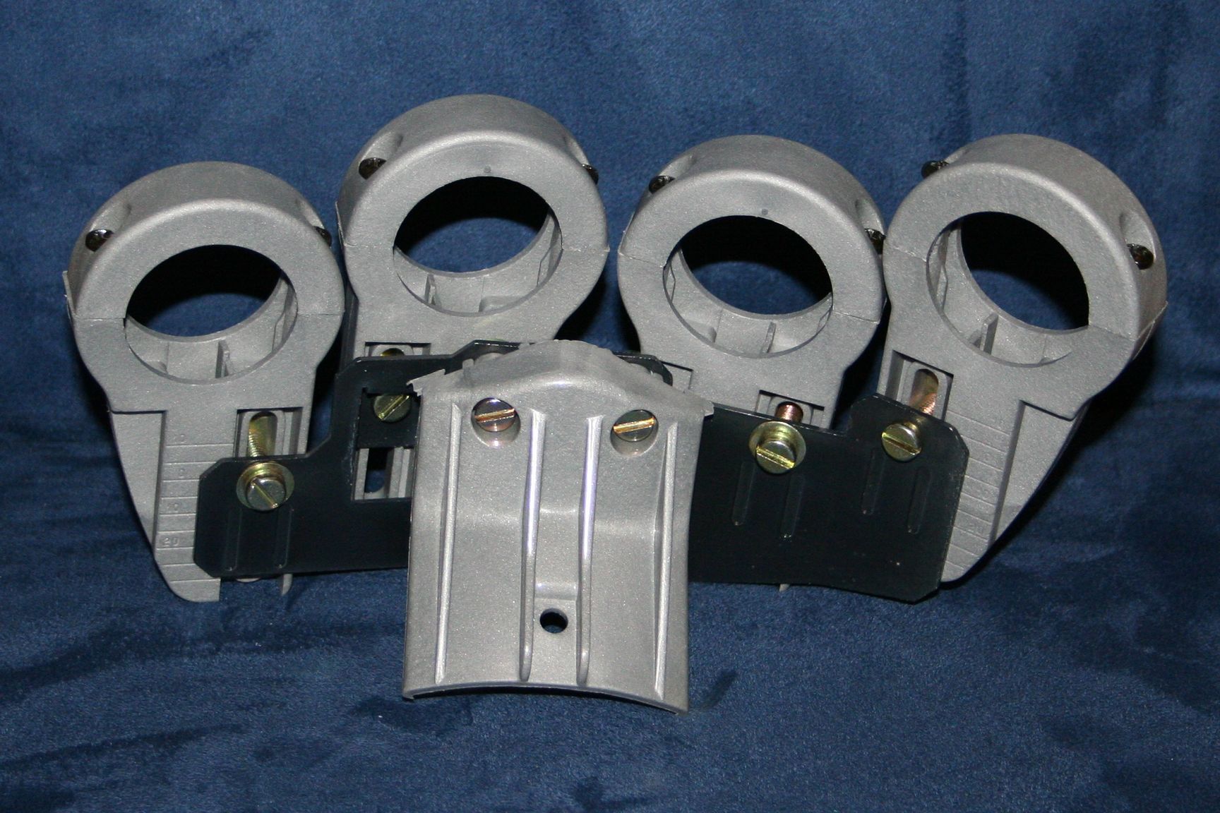

Erik Slagter Geplaatst: 23 november 2006 Geplaatst: 23 november 2006 Ik heb 'm ook net binnen. Nog wat plaatjes voor de liefhebbers <img src="/forums/images/graemlins/cool.gif" alt="" /> Zaterdag gaan de LNB's over. Ik ben inderdaad benieuwd of mijn (grote) ALPS er in gaan passen. DM8000 + VU+Ultimo + GSO op Wavefrontier PLI Core Member www.openpli.org

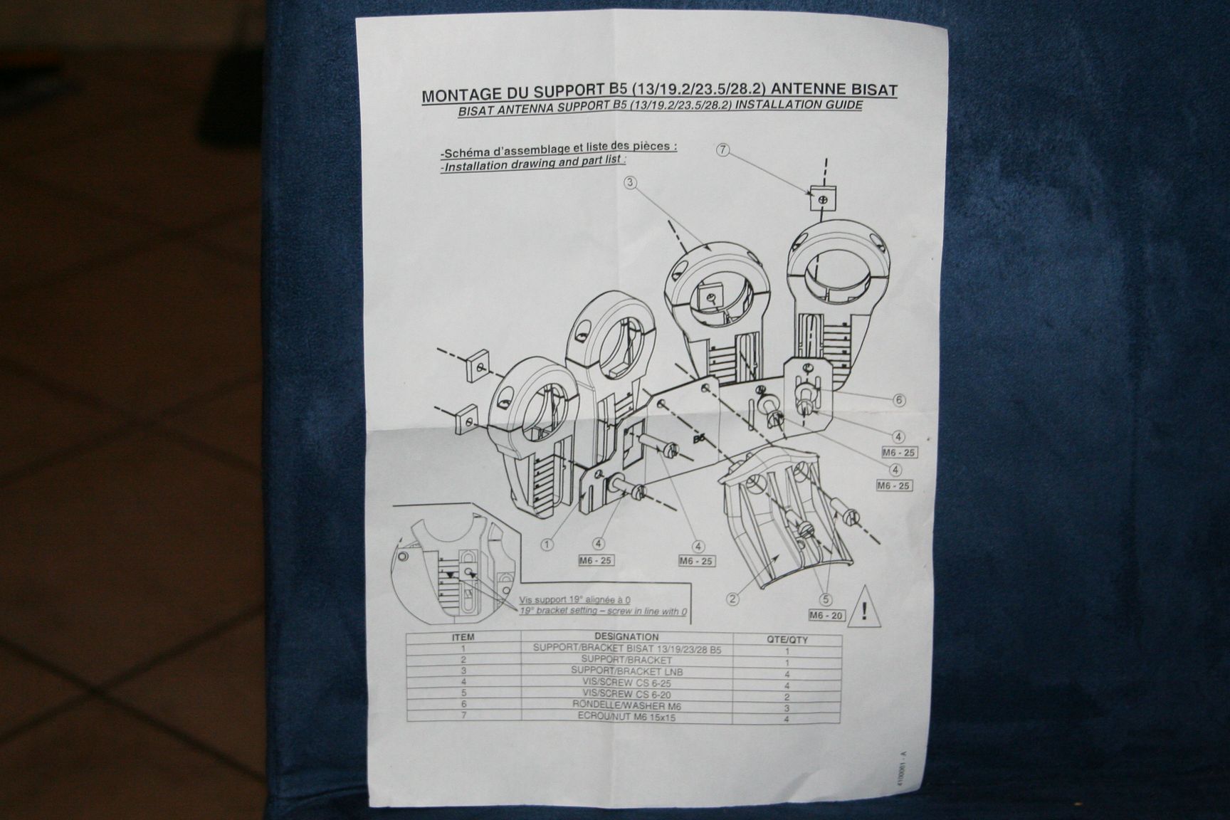

Erik Slagter Geplaatst: 23 november 2006 Geplaatst: 23 november 2006 Plaatje 2 DM8000 + VU+Ultimo + GSO op Wavefrontier PLI Core Member www.openpli.org

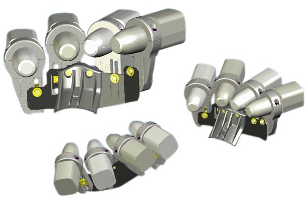

Erik Slagter Geplaatst: 23 november 2006 Geplaatst: 23 november 2006 Plaatje 3 DM8000 + VU+Ultimo + GSO op Wavefrontier PLI Core Member www.openpli.org

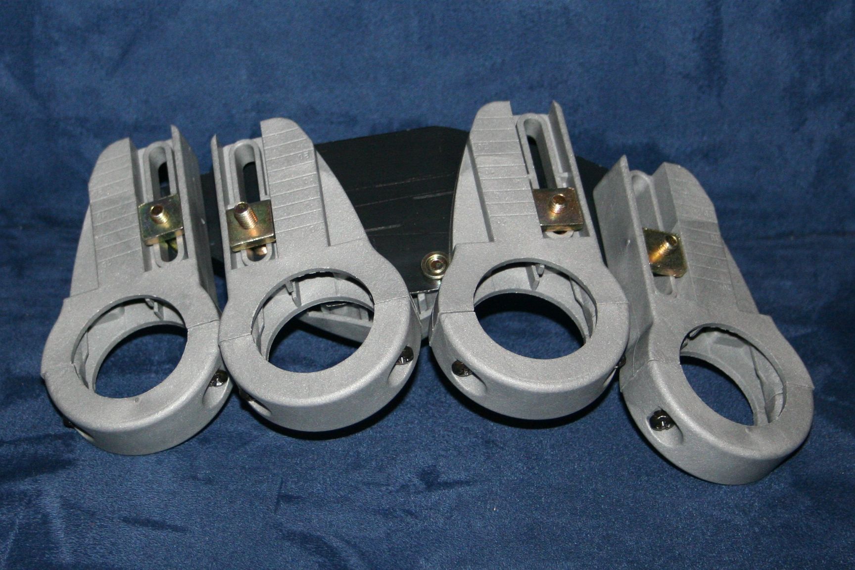

Erik Slagter Geplaatst: 23 november 2006 Geplaatst: 23 november 2006 Plaatje 4 DM8000 + VU+Ultimo + GSO op Wavefrontier PLI Core Member www.openpli.org
