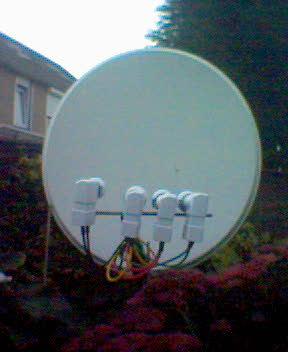

Trulli Geplaatst: 7 november 2006 Geplaatst: 7 november 2006 begrijp ik goed dat wanneer ik 4 satellieten wil ontvangen ik dit nodig heb: 4x Twin LNB + 2x diseqc 4-1 Klopt, inderdaad. Heb een gelijksoortige opzet. Tip: neem de 4 aderige coax van Triax vanaf de lnb naar de diseqc, is compact en makkelijk i.v.m. de kleurcodering. Kan je nooit fout aansluiten. Nog een tip: kijk wel eerst welke sats je wil ontvangen. Ik heb zelf Smart Titaniums TTX twin's met een brede kop (5cm). Deze zijn net te breed om goed te kunnen richten op Astra 1 en Astra 3. (kwam ik telaat achter) <img src="/forums/images/graemlins/frown.gif" alt="" /> Ik heb ondertussen een smalle, puntige alps besteld. Ik ga eens kijken of ik die met een of andere construcie aan de Astra 1 lnb kan bevestiggen. Wellicht lukt het dan wel om de Astra 3 te ontvangen. Twee smarts naast elkaar is net te breed en zit het brandpunt van de A3 lnb net een centimeter te veel naar links. 1 lnb is daarom noodgedwongen op een andere sat gericht, in dit geval de W3A (omdat daar wat Italiaanse zenders op zaten, na de vrije vlucht van de W3A een maand geleden zijn die er af dus misschien maar verschuiven naar de 10 oost of de 5 oost) Maar als het lukt de A1 en A3 laat ik het hier weten. M7 Sat 801,7121,WF T90,(28.3,23.5,19.2,13) 4xAlps quad, 2x Maximum + 2x Venton 4/1 en veel Belden H125 kabel

Trulli Geplaatst: 8 november 2006 Geplaatst: 8 november 2006 4 smart titaniums is een mooie keuze maar neem 4 smalle alps bij gebruik van een 78cm wok. Dit i.v.m. de brede toeters. Ik heb ooit op dit forum een draad en een foto gevonden van een dergelijke opstelling. Je moet maar even zoeken. Volgens mij onder schotelpark "het is me gelukt 4 lnb's op 1 schotel" of zoiets. Heb de draad voor je gevonden. http://www.sat4all.com/forums/showflat.p...=3&vc=1 succes M7 Sat 801,7121,WF T90,(28.3,23.5,19.2,13) 4xAlps quad, 2x Maximum + 2x Venton 4/1 en veel Belden H125 kabel

WPW Geplaatst: 9 november 2006 Geplaatst: 9 november 2006 Gewoonweg pragtig <img src="/forums/images/graemlins/xyxthumbs.gif" alt="" /> het zou een regel motte worden <img src="/forums/images/graemlins/grin.gif" alt="" /> foto's en tekeningen zegge zo veel meer. gr, WPW. -=[Deze ruimte is opzettelijk leeg gelaten]=-
