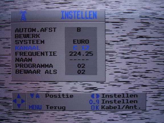

matthew_be_wvl Geplaatst: 15 november 2006 Auteur Geplaatst: 15 november 2006 Het zijn dus geen verticale strepen voor de duidelijkheid. Het zijn korte lijntjes die zich regelmatig horizontaal heen en weer bewegen zoals elk ander DAB en DVB-t signaal op een analoge ontvanger. Ik krijg dus geen beeld tevoorschijn. Als dit het iets duidelijker maakt? 605 Mhz is dus waar ik het over had en 224Mhz is de VRT DAB uitzending. Philips DSR 7121, Multytenne Single en TV-Vlaanderen toppakket
matthew_be_wvl Geplaatst: 15 november 2006 Auteur Geplaatst: 15 november 2006 Een afbeelding van 224 MHz zit in bijlage bij dit bericht. Philips DSR 7121, Multytenne Single en TV-Vlaanderen toppakket

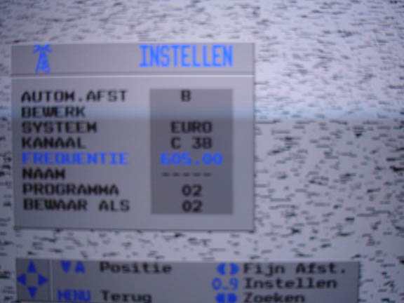

cookie monster Geplaatst: 16 november 2006 Geplaatst: 16 november 2006 Citaat: Waarschijnlijk zeg ik nu iets heel doms <img src="/forums/images/graemlins/blush.gif" alt="" /> <img src="/forums/images/graemlins/blush.gif" alt="" /> Maar kanaal 37 en Verticale strepen doet me denken aan een uitgangskanaal van een videorecorder. Met video of dvd-speler op bv K37 , mmmm , dan zou het beeld op K38 nog zwart moeten wezen , maar op de bijlage afgaand , is dit dus absoluut niet het geval !! Of de video of DVD op K36 , dan zie je nog vette strepen via K38 <img src="/forums/images/graemlins/wink.gif" alt="" /> PS 1: Analoog: K37 = 599,25mhz K38 = 607,25mhz PS 2: Digitaal K37 = 602,00mhz K38 = 610,00mhz C o o kie M o nster C U L'8'R WEIRDOGAToRS I was born once , as an invasion of the bodysnatchers , but the doctor did get a brain-attack !! my name: breedbandwurger 1967 casa CM: FTA DVB-S & FTA DVB-S2
NickDream Geplaatst: 16 november 2006 Geplaatst: 16 november 2006 Als ik dat plaatje zo zie lijkt het wel een d2mac uitzending Wavefrontier T90 1W,5E, 9E,13E,16E,19E,23E,28,2E / Dreambox 800HD
cookie monster Geplaatst: 17 november 2006 Geplaatst: 17 november 2006 Plaatje 1 = PAL , Videocrypt 1 en/of 2 Plaatje 2 = D2-Mac , eurocrypt met decoder Plaatje 3 = D2-Mac , eurocrypt zonder decoder <img src="/forums/images/graemlins/wink.gif" alt="" /> C o o kie M o nster C U L'8'R WEIRDOGAToRS I was born once , as an invasion of the bodysnatchers , but the doctor did get a brain-attack !! my name: breedbandwurger 1967 casa CM: FTA DVB-S & FTA DVB-S2

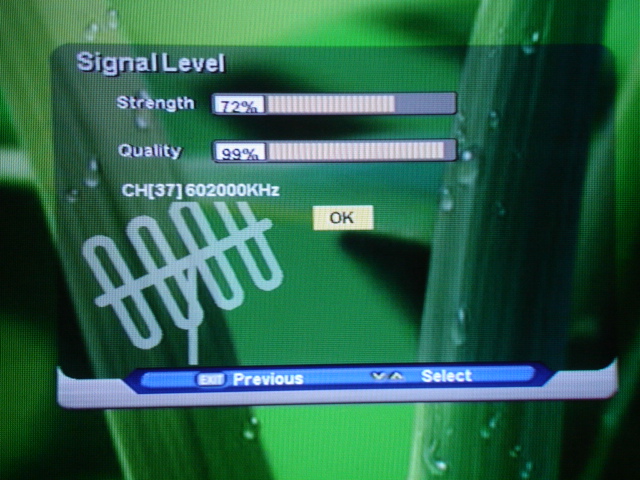

matthew_be_wvl Geplaatst: 13 december 2006 Auteur Geplaatst: 13 december 2006 Om er na lange tijd nog een keer op terug te komen: hier op dit kanaal nu 71% sterkte en 99% kwaliteit maar er wordt niks gevonden. Is dit Belgacom die testen doet die niet met gewone tuners te bekijken zijn? (ter informatie ik bevind me in Ledeberg, Gent en mijn antenne is gericht op Sint-Pieters Leeuw) Afbeelding zit in bijlage Philips DSR 7121, Multytenne Single en TV-Vlaanderen toppakket
