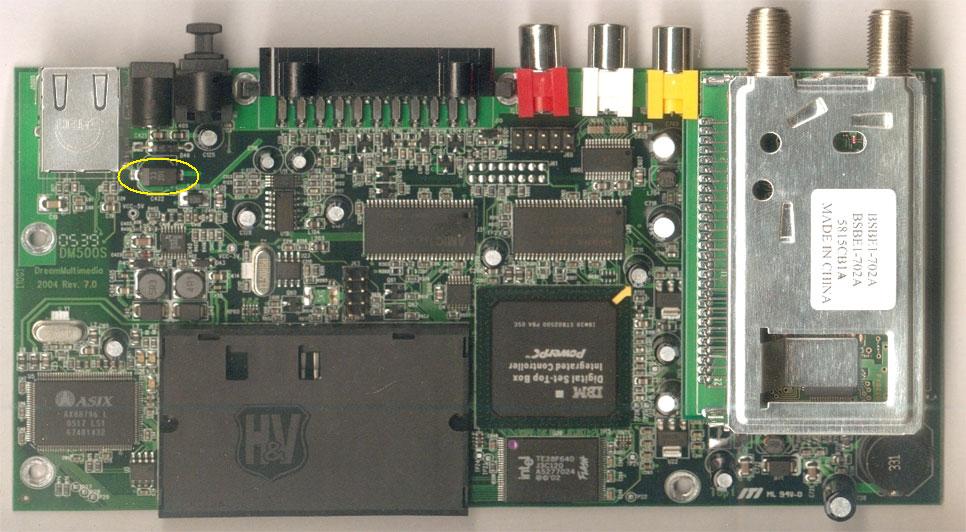

Gast Geplaatst: 25 oktober 2007 Geplaatst: 25 oktober 2007 Hoi, Zie foto.... Meestal is die defect als je voeding er verkeerd opzet. Meet deze maar eens na. Ron

JohnnyBee Geplaatst: 26 oktober 2007 Geplaatst: 26 oktober 2007 Ik zou toch nog effe proberen.....bedoelde diode effe overbruggen en dan de voeding JUIST aanleggen en eens kijken wat dat doet, baat het niet dan schaad het ook niet, is toch reeds defect....en opgegeven door de meeste onder ons. Die diode zou juist enkel maar dienen om verkeerd om polen te beveiligen niet.... dus...tenminste als de bedoelde diode aan de ingang van de voeding zit, want dat is op de foto niet echt duidelijk !!! Johnny. TV kijken ....daar hebben wij géén tijd voor hoor !!! Mijn thuis is waar mijn Channelmaster staat....(stond )
trust Geplaatst: 26 oktober 2007 Geplaatst: 26 oktober 2007 Citaat: Ik zou toch nog effe proberen.....bedoelde diode effe overbruggen en dan de voeding JUIST aanleggen en eens kijken wat dat doet, baat het niet dan schaad het ook niet, is toch reeds defect....en opgegeven door de meeste onder ons. Die diode zou juist enkel maar dienen om verkeerd om polen te beveiligen niet.... dus...tenminste als de bedoelde diode aan de ingang van de voeding zit, want dat is op de foto niet echt duidelijk !!! Johnny. Vaak werd in autoradio's die diode juist zo geplaatst dat hij een kortsluiting vormt voor omgepoolde aansluiting waardoor de zekering eerder springt dan de diode opgeblazen word . Hierbij word wel uitgegaan van een zekering van ± 2A . De aanstekerplug zit daar ver boven , denk wel 20A Het verschil tussen theorie en praktijk is mijn uitdaging . Octagon SF8008 4K Edision Primo IP S2 Dr.HD F16 1.8 m ChannelMaster Offset in tuin 53º E - 45º W Jaeger SMR 1224 Usals met 5 Lnb wisselaar 2x Ka - Ku - C band Lin / Circ 1.2 m Echostar Offset aan schuur 53º E 34.5 W Twoteck Twinrotor met 3 Lnb wisselaar Ku - Ku low - Ka
