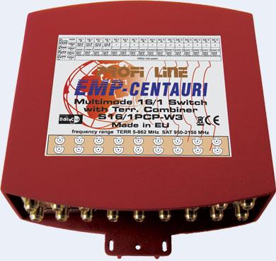

satencom Geplaatst: 13 november 2010 Geplaatst: 13 november 2010 daar is wel een op lossing voor hoor ,je koopt een water dichte kast ,en die zet je vast zo dicht mogelijk bij de schotel en daar plaats je ze in ,of je koop ze met een behuizing. deze kun zo achter bij de schotel plaatsen ,zo als in de bijlage [wel even om denken deze is groter 16/1] Volgens de wet van Bartjens moet het kunnen En met de vriendelijke groeten Hendrik En Is je Probleem opgelost? Help anderen door te vertellen hoe je dat hebt gedaan.
